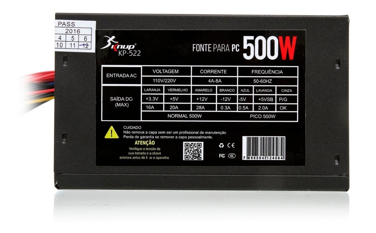

Qual é a fonte de 500W que você comprou?

Qual é o modelo da fonte de 500W que você comprou?
  • Coordenador
@Marcos V Essa fonte é genérica e você deve trocá-la. Se puder devolver (o Direito de Arrependimento prevê que você pode devolver em até 7 dias corridos após o recebimento sem apresentar justificativa), devolva. Essa fonte não tem capacidade de entregar 500W, não é segura e apresenta projeto muito antigo.

Vale a pena aprenderes um pouquinho que seja sobre fontes, pelo menos para não comprar essas ciladas como essa que comprastes.
Veja ai, declarado pelo próprio fabricante da fonte, em sua etiqueta.
Repare bem a corrente que podes exigir dessa fonte, na linha de 12 Volts. Veja lá, apenas 28 Amperes.
Pois 28A na linha de 12 Volts significa capacidade de entregar uma potência final da ordem de 28A x 12V = 336 Watts somente
Um PC normalmente não vai demandar mais de 40 Watts nas linhas de 3,3V somada a linha de 5V.
Desse modo essa maldita fonte, segundo seu próprio fabricante, não vai conseguir entregar mais de 336 + 40 = 376 Watts e nunca os propalados 500 Watts que o nome dela carrega, por dois motivos.
1- Nas linhas de 3,3 e de 5 Volts, de forma somada, não será demandado mais do que 40 Watts (o PC não vai pedir e desse modo a fonte nem tem como entregar)
2- Na linha de 12 Volts, onde se concentra a maior demanda de um PC, pois tanto a CPU quanto a Placa de vídeo se alimentam dela, a limitação, dita pelo próprio fabricante, é de 28 Amperes (336 Watts)
Ademais, uma fonte que ainda carregue a maldita chave seletora de tensão, 110/220, é sinal de um projeto de no mínimo 30 anos atrás, arcaica, ultrapassada, ineficiente, a verdadeira *****. Aquele preço pago pela mesma é caríssimo pelo que significa. Ademais uma fonte que mal consegue entregar pouco mais de 350 Watts e que é classificada (mentira pura) como sendo de 500 Watts é tão mentirosa que sequer acredito ela ser capaz de entregar os miseráveis 370 Watts..
Isso dai é fonte que sequer se tem de olhar, é mentira pura, cilada, falcatrua. Qualquer valor empenhado ai é posto fora. Afaste a mesma de seu PC ou começarás pelo lado errado.
