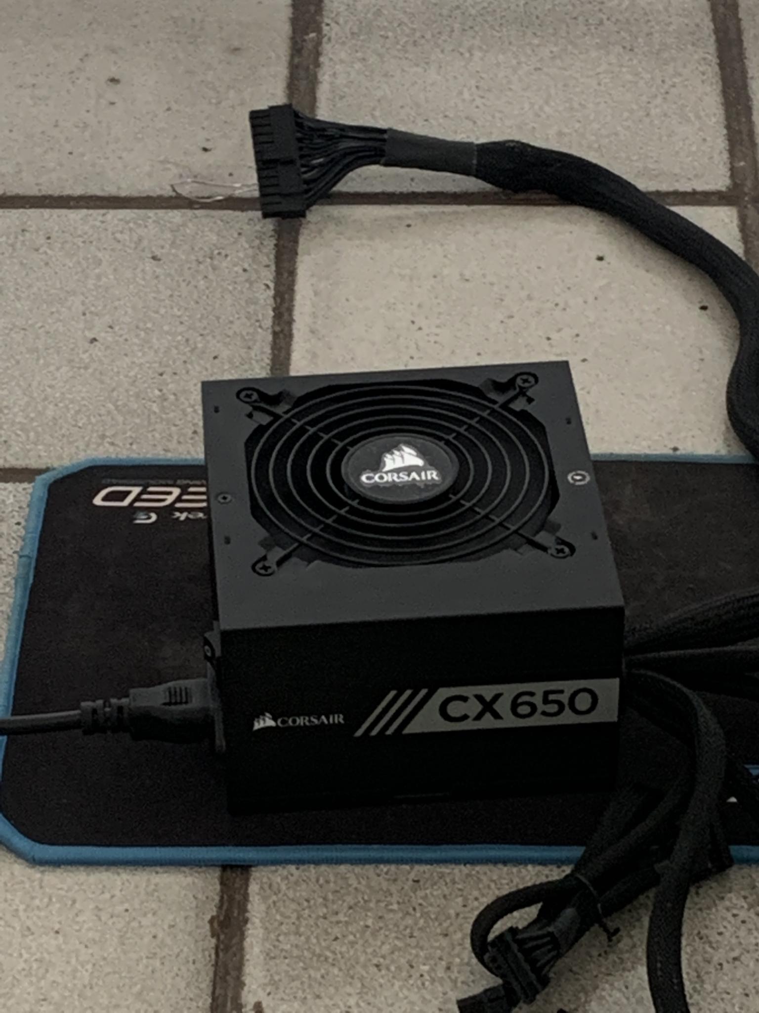

Mais um com o mesmo problema... Fonte Corsair CX650 80 Plus Bronze. Sou publicitário e trabalho com produção audiovisual. Decidi sair da Apple e voltar a um desktop, então comprei as peças na Kabum e montei o PC:
AMD Ryzen 5 2600 3.4GHZ
AMD Radeon RX5500 XT 8GB OC
Memória ADATA XPG SPECTRIX D41 8GB (2x)
Tinha parado de usar a máquina (uso casual) e tinha me deitado, 5 minutos depois eu escutei um barulho bem alto e um clarão vindo da parte inferior da fonte. Imediatamente meu PC reiniciou e bipou normal, porém minha reação foi retirá-lo da tomada. Abri o gabinete e não havia sinal de danos nem cheiro de queimado. O máquina tem apenas 5 dias de uso, e está ligado em um filtro. Acionei o RMA da Corsair porque de nada adianta entrar em contato com a Kabum, pois se isso for problema de lote, eu prefiro que vá pra fabricante ao invés de ir pra loja, onde provavelmente vão me retornar uma outra fonte do mesmo modelo com o mesmo problema. Aguardando resposta da Corsair...

@KairanD Fiz o envio do ticket ao RMA da corsair, que me respondeu falando que eles não são responsáveis pela garantia do produto que tem garantia junto com a loja Kabum de 12 meses. Então fui obrigado a criar um ticket na Kabum e enviei apenas as fotos da caixa da fonte, por que na kabum eles querem que tire fotos do produto e eu não irei tirar por que apesar de ter dado o problema do estalo estou utilizando o computador para trabalho e não tem como ficar montando e desmontando por qualquer coisa. Agora é sentar e esperar, isso se ainda eu conseguir alguma resposta da Kabum sobre o defeito do produto. O pior é que só vejo reclamações do RMA da Kabum, estou quase aceitando a situação e pensando em comprar uma XPG modular. Corsair nunca mais.
  • Triste 1
@Renanol1911 a minha tá aqui funcionando isolada, até agora não fez nada. O RMA ainda não me respondeu, mas tendo em vista a sua resposta, não espero muita coisa da minha... é muito chato essa situação porque preciso da máquina pra trabalho
edit: tá rodando a mais de 2 horas sem apresentar problema algum, ligado direto na tomada. Meu filtro de linha é um bem genérico da marca Qualitronix e eu uso um “aterramento eletrônico” no cabo desse filtro de linha... Devo ligar no PC?

Em 11/06/2020 às 12:48, Pedro Henrique Cercato disse:
Não sou entendido do assunto, mas não parece ter muito sentido. Talvez algum inseto ou algum tipo de descarga por contato com o gabinete?
Muitas coisas poderiam provocar esse comportamento. Pode ser algum curto provocado por solda mal feita ou isolamento ruim, por exemplo... É realmente difícil dizer sem avaliar a unidade. Mas, considerando o grande número de reclamações que surgiram ultimamente e o recall de outra linha, como o @Marco Tada mencionou, é quase certo que há lotes defeituosos.
