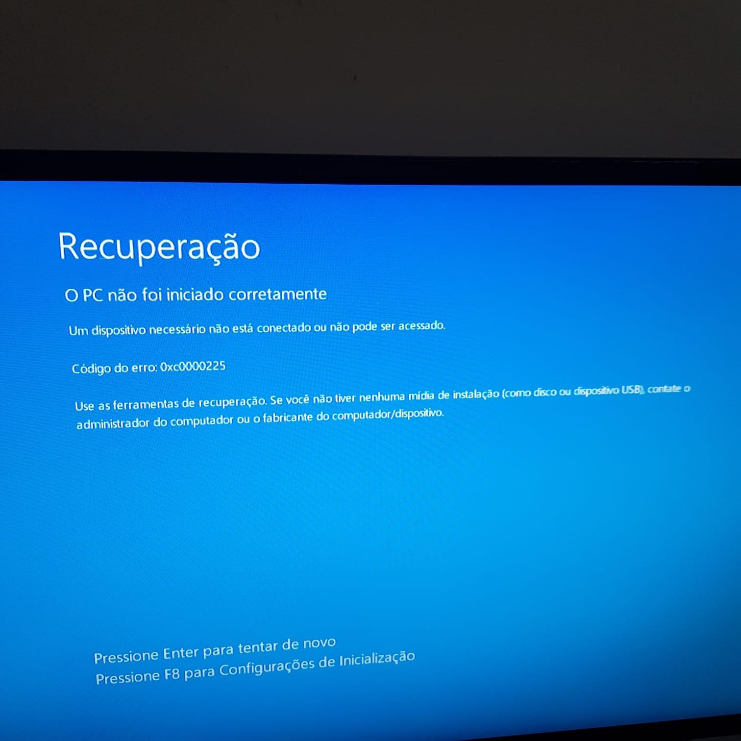

Ontem dia 08-06-2020, meu computador estava apresentando problemas, a unidade C onde estava instalado meu sistema operacional, ficava com 100% de uso, o tempo inteiro. Tentei solucionar com alguns comandos no PowerShell, sendo um deles para verificar o estado dos meus HDs, o comando que coloquei foi o seguinte: wmic diskdrive get caption,status , o resultado mostrou que a integridade dos mesmos estava OK. No entanto o problema continuava, então abri o Prompt de Comando e digitei o comando: chkdsk /f /r ,esse comando iria fazer uma verificação aprimorada, assim que fosse reiniciar o meu computador, no entanto reinicie o meu PC, e não estava mostrando nenhuma verificação ou imagem nos monitores ( tenho 2 monitores) e estava já a 10 minutos que tinha iniciado esse reinicio do sistema para fazer essa verificação, como não estava mostrando nada ( monitores sem imagem), reiniciei a maquina, resultando no corrompimento do meu Windows, pois quando tentava iniciar o sistema dava o seguinte erro 0xc0000225.
1711011499_WhatsAppImage2020-06-08at20_23.28(1).thumb.jpeg.c9838f746103f64d64ae303fb4f76fee.jpeg
Já fiz de tudo para tentar consertar e corrigir o sistema operacional, criei um PenDrive Bootavel com o sistema mais novo do Windows 10, e tentei fazer a recuperação de inicialização, através da mídia do Windows 10 no PenDrive, e não deu certo. Fiz também alguns comandos no Prompt de Comando do PenDrive, resultando em nenhuma solução. Passei a tarde toda e madrugada tentar solucionar o problema, vendo vários vídeos e fóruns. Decidi querer instalar um Windows novo, pois na partição que estava instalada o meu Windows antigo, quando vou tentar instalar um novo Windows, mostra que essa unidade não está alocada, e tem 100% de espaço livre (Sem nenhum arquivo).

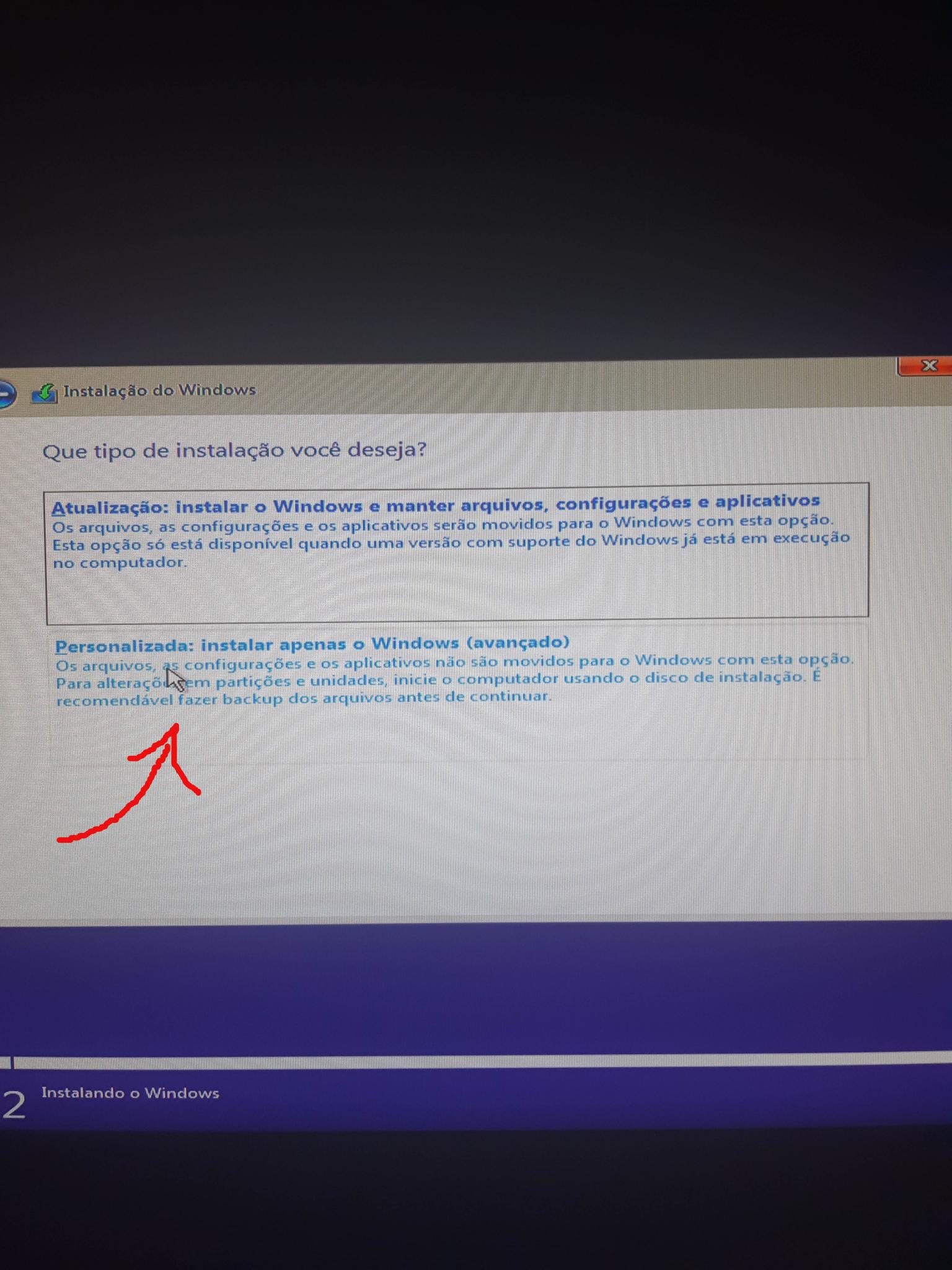

Gostaria de instalar um novo sistema operacional atualizado do Windows 10 pelo Pendrive Bootavel, porém minha dúvida é a seguinte, tenho 3 HDs no meu computador, seu eu instalar o Windows 10, em uma unidade da minha escolha, vou perder todos os arquivos ( fotos, vídeos, pdfs) dos meus outros HDs ? No caso, eu não formataria ou iria excluir nenhuma unidade, iria apenas instalar direto o sistema operacional em uma unidade. Tenho consciência que instalando o sistema operacional em uma determinada unidade da minha escolha, irei perder todos os arquivos daquela unidade especifica, mais o meu medo, é perder tudo dos meus outros 2 HD. Como vou fazer essa instalação pelo Pendrivre Bootavel, só consigo fazer pela seguinte opção:
Personalizada: Instalar apenas o Windows (Avançado)

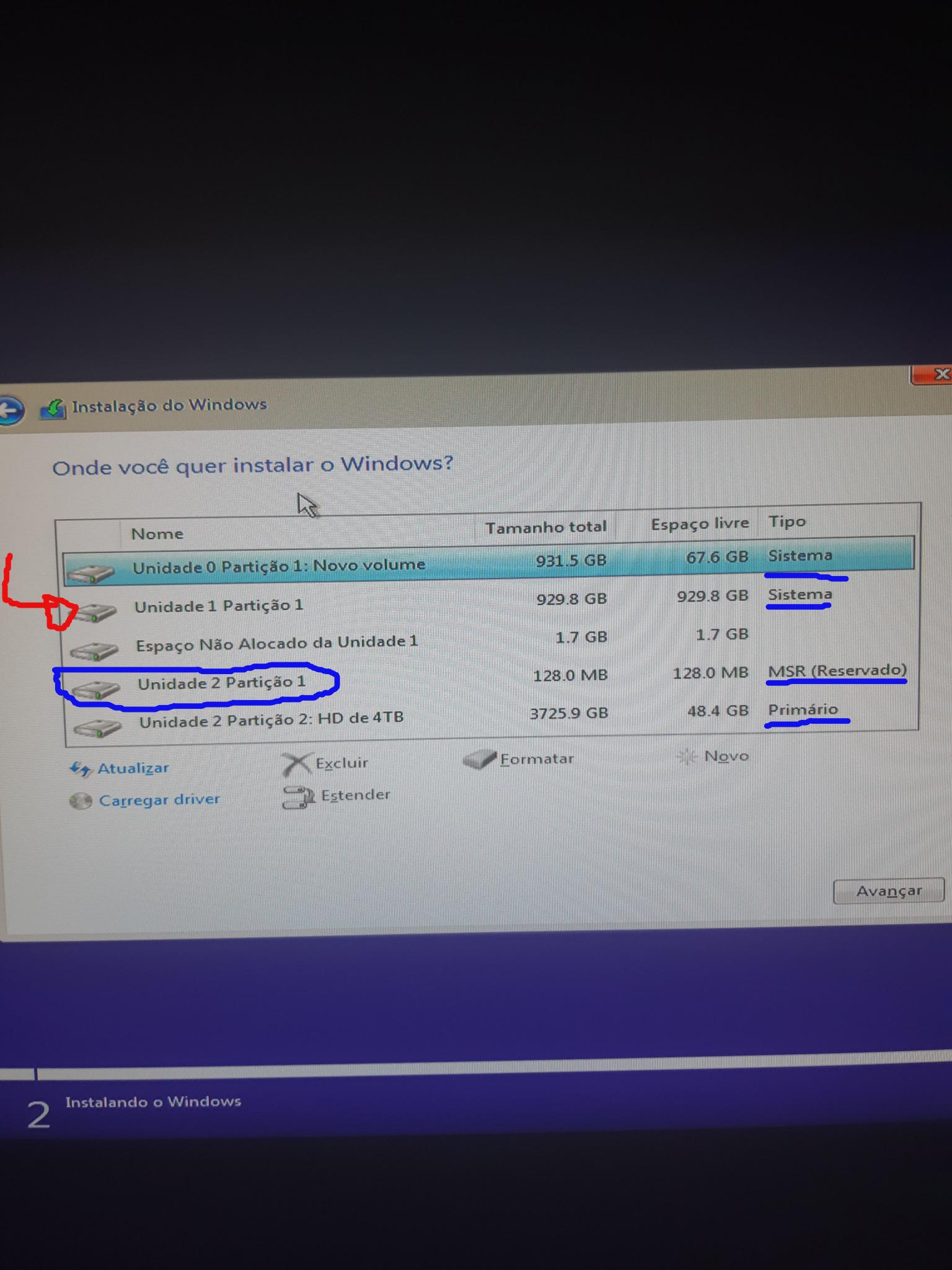

Selecionando essa opção, logo após de selecionar que desejo instalar o Windows 10 Pro, mostra as minhas partições, sendo que tenho 3 HDs. Vou instalar o Windows 10 na unidade 1 partição 1.
Minhas dúvidas são: Vejo que a Unidade 2 partição 1 tem um MSR Reservado, que é referente a Unidade 2 Partição 2 HD 4TB ( Tem fotos, vídeos, PDFs nessa unidade), tenho que limpar esse MSR reservado antes de instalar o Windows 10 ? Ao não precisa ? Por que o TIPO está dessa unidade está Primário e não sistema ? O que significa isso ? Perderei ou não terei acesso aos arquivos desse HD ao formatar  e instalar o windows apenas na unidade 1 partição 1 ?
Na a Unidade 0 partição 1 não tem a opção MSR Reservado, é normal ? Nessa unidade também tem fotos, vídeos e pdfs, e vejo que o TIPO dessa unidade é sistema.
Caso for possível instalar o Windows na na unidade 1 partição 1 sem perder fotos e vídeos que estão nos meus outros 2 HDs, assim que entrar no Windows, tenho que fazer o Loggin da minha conta Microsoft com o usuário que usava antes para poder ter acesso aos arquivos  da Unidade 0 partição 1 e da Unidade 2 Partição 2 HD 4TB ? Salvei os dados da minha conta da Microsoft no celular.
Não gostaria de perder nada da  Unidade 0 partição 1  e da Unidade 2 Partição 2 HD 4TB, logo após de instalar o Windows na Partição 1 UNIDADE 1, pois tem fotos da família e momentos marcantes, não tenho essas fotos em outro lugar, estou ficando com medo de perder tudo, pois não existem essas fotos e vídeos em outro lugar. Tem fotos com minha avó comigo por exemplo, e não tem essas fotos em outro lugar. Quero formatar e se puderem me ajudar, estou desesperado.

Calma, calma. O ideal é sempre que você exclua as partições de sistema antes de formatar, reparticionando e reformatando do zero. No entanto, esta não é a única opção. se você escolher a unidade onde o sistema estava instalado antes, SEM FORMATAR ou REPARTICIONAR, o windows se instala, move o sistema antigo para uma pasta chamada windows.old ou algo assim, e você pode acessar todos os seus arquivos antigos sem maiores dificuldades. Talvez seja necessário se reapoderar desses arquivos usando as opções de segurança, mas isso não é difícil. Depois de reinstalar o windows e recuperar seus arquivos, recomendo que reparticione seu HD e configure ele de forma mais produtiva e eficiente para reparos futuros do tipo.
Para configurar seu disco de forma mais eficiente para reparos, recomendo que crie uma partição só para o sistema operacional. Esta partição deve ter no mínimo 150 GBs, até no máximo 200. Exclua a partição de boot antes de criar essa partição de sistema, assim ele recria ambas. Instale o sistema no espaço vazio e ele faz o resto.
O espaço restante na unidade você transforma em uma partição para arquivos pessoais e jogos. Os jogos terão que ser sempre instalados lá (se instalar o steam e outras plataformas nessa unidade, todos os jogos delas vão para lá automaticamente). Os arquivos pessoais você pode redirecionar para lá automaticamente movendo as pastas de usuário (área de trabalho, documentos, vídeos, músicas, jogos salvos, downloads, etc.) para ela. O windows reconhece a mudança quando você está logado no usuário e toda vez que salvar algo nessas pastas de sistema elas vão automaticamente para a partição onde foram movidas.

Muito obrigado pela ajuda e por ter respondido! No caso, a unidade em questão, é a Unidade 1 Particão 1, nela que meu sistema operacional antigo estava instalado. É nele que desejo fazer a instalação, já que nela não tem nada instalado, pois o windows diz que  o seguinte " Espaço não alocado da Unidade 1" e diz que que a unidade tem espaço total. Antes de fazer a instalação do windows nessa unidade, irei desplugar os outro 2 HD durante a formatação, para não perder as fotos e vídeos que estão nesses 2 HDs como foi sugerido pelo @RS Faria . Tendo terminado a instalação nesse HD Unidade 1, poderei reconectar os outros 2 HD e acessar todos arquivos correto ? Para poder acessar novamente as fotos que estavam nos 2 HDs, tenho que acessar as partições dentro do Windows 10 para poder ativar esses 2 HD que estavam desplugados durante a instalação do windows ? Será que o novo sistema operacional que instalalei irá dizer que não pode acesssar esses 2 HDs por serem de outras versões do Windows ?
Na hora de reconectar esses 2 HDs depois da formatação, que será feita  na Unidade 1 partição 1, terei algum problema de reativar esses 2 HDs ?  Pois a Unidade 2 partição 2 que tem HD de 4TB, e ele tem um MSR reservado, e em TIPO de PARTIÇÃO está PIRIMÁRIO, já a Unidade 0 partição 1 o tipo de PARTIÇÃO está escrito SISTEMA que tem HD de 1TB. Em outras palavras pelo fato de um dos HDs ser do TIPO PRIMÁRIO e ter um MSR reservado e o outro HD ser do TIPO SISTEMA, terei algum problema a reconectar eles no computador depois da nova instalação do windows ? Automaticamente o sistema novo irá corrigir o " TIPO " dos HD ? Obirgado mesmo pelas dicas!

Estou vendo que você tem duas unidades de 1 TB. Uma delas está vazia e presumo que seja nessa que você queira instalar o sistema. Recomendo que:
Você desconecte os outros dois HDs. Isso não vai corromper nem alterar nada neles. Os arquivos de usuário você vai precisar herdar como mencionei acima. Você deve desconectar esses HDs com o PC desligado.
Rode o pendrive de instalação do windows 10, de preferência no modo UEFI pela BIOS.
Faça o particionamento do HD nela como sugeri acima.
Instale o sistema.
