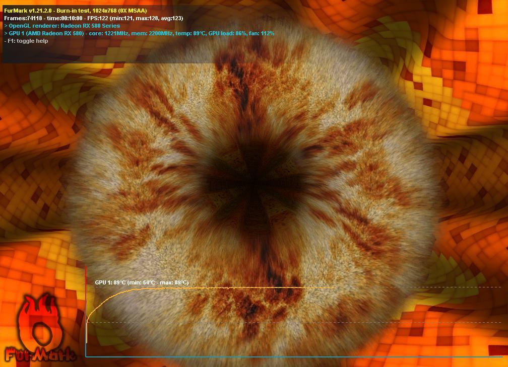

Realizei o teste no furmark por 10 minutos e os resultados foram esses: temperatura estabilizada 1 grau abaixo do máximo de fábrica dela (90) 89C, rodei com o undervolt e esse overclock mínimo de +40Mhz na GPU e +200Mhz na memória, e com a curva de fan personalizada bastante agressiva, ficou em 100% durante a maior parte do teste, não chegou a desligar nem a apresentar artefatos, mas acho essa temperatura absurdamente alta, provavelmente pasta térmica de má qualidade ou mal aplicada, acionei a garantia da Kabum. A opinião de vocês é bem vinda!
