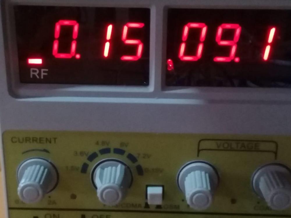

bom dia galera dia galera eu montei um circuito com o CD4093, que vai ser acionado dependendo dos pinos 1 e 7 que vem de outro circuito os sinais de comando ok, o restante de meu circuito não coloquei todo porque o problema estar aqui nessa parte do circuito, bem o que estar ocorrendo o CD 4093 estar esquentando um pouco, eu separei de todo o circuito e o apenas alimentei com o VCC E O GND com uma tensão de 9V ok o consumo que deu foi de 150mA e estar esquentando, ta vcs podem falar troca o componentes, mas isso já fiz e comprei 4 em lojas diferentes que tem aqui, eu testei se o ci estava com algum curto, troquei de protoboard, mas nada até porque se fosse curto minha fonte de bancada iria ficar bipando indicando curto em algum local, já pensei na possibilidade de muito azar os quatros com um problema, mas isso que não entendo se fosse curto eu teria identificado sem problema e não estaria escrevendo para vocês, a pergunta que faço como isso é normal de ocorrer com o CD4093?

quando falo que alimentei o ci apenas com 9v e gnd estou a dizer que alimentei o pino 7 e 14 para ver se o problema de esquentar aparecia novamente, ficou esquentando um pouco so ligando o pino 7 e 14 só a, alimentei com 9v pino 14 e gnd pino 7, tensão e corrente de consumo que me aparece é essa na imagem de minha fonte de bancada.  a pergunta que fiz depois de eu ter feito vários teste, troquei ci.... o 4093 independentemente que eu troque ele ainda fica aquecendo um pouco, isso é normal mesmo??????
há ligando com o outro circuito que não envie aqui ele funciona porém o que eu quero saber é sobre esse aquecimento é normal ?
