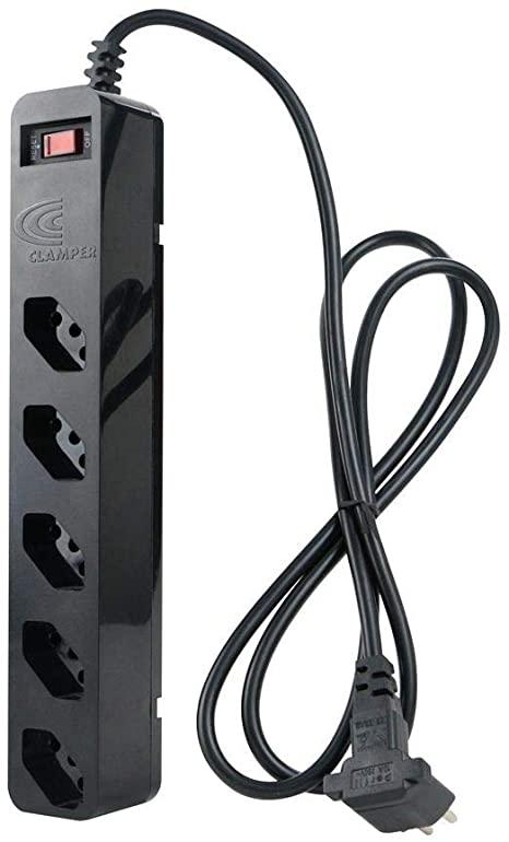

Aterramento não é algo fácil de se fazer, ainda mais dependendo do tipo de instalação elétrica da sua residência. NO Brasil só uma parcela muito pequena das casas tem isso. Como eu já falei acima. Joga esse estabilizador no Lixo e compra um desses que tu já fica tranquilo: ✌️😉
https://www.lojaclamper.com.br/dps-iclamper-energia-5/p
@André jacó fisgado O indicado é chamar um eletricista e pedir que ele faça um aterramento.
Assim já solicita que troque a tomada para o padrão novo, que já deve ser trocado também, adaptadores nem se quer é recomendado.
O filtro de linha que o amigo @Eduardo Yagami é uma ótima opção, em uma promoção recente da Pichau o mesmo saiu por 40 reais apenas.

Tem cara de ser, mas é 100% de certeza que não chega perto desse que te indiquei, são no máximo uma régua com fusível. Dessas que qq loja de ferragem vende.
Um filtro de linha de verdade tem vários outros compenentes pra proteção.
