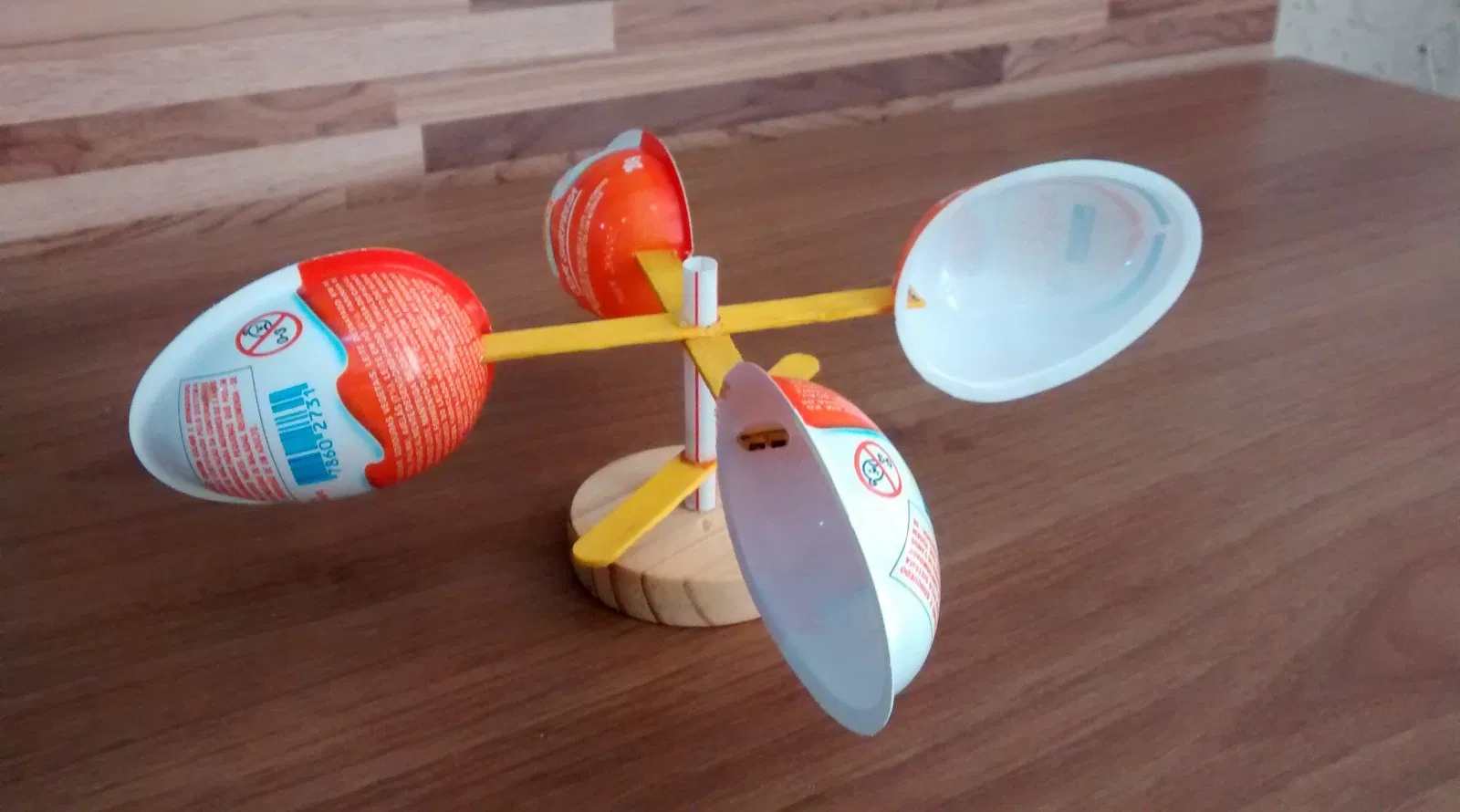

Eu gostaria de fazer um anemômetro caseiro utilizando o Arduino para fazer as leituras. Para isso ao vento rodar o anemômetro, deve haver algum mecanismo para contabilizar a rotação do anemômetro. Um exemplo tem nesse link: https://www.dobitaobyte.com.br/anemometro-caseiro-digital-com-arduino/

Exemplo de um anemômetro caseiro na internet
                                     não sei se o anemômetro desta imagem irá aguentar altas velocidades de vento...
O do reed é mais minimalista, mais fácil de montar, de entender e atende muito bem suas expectativas.
