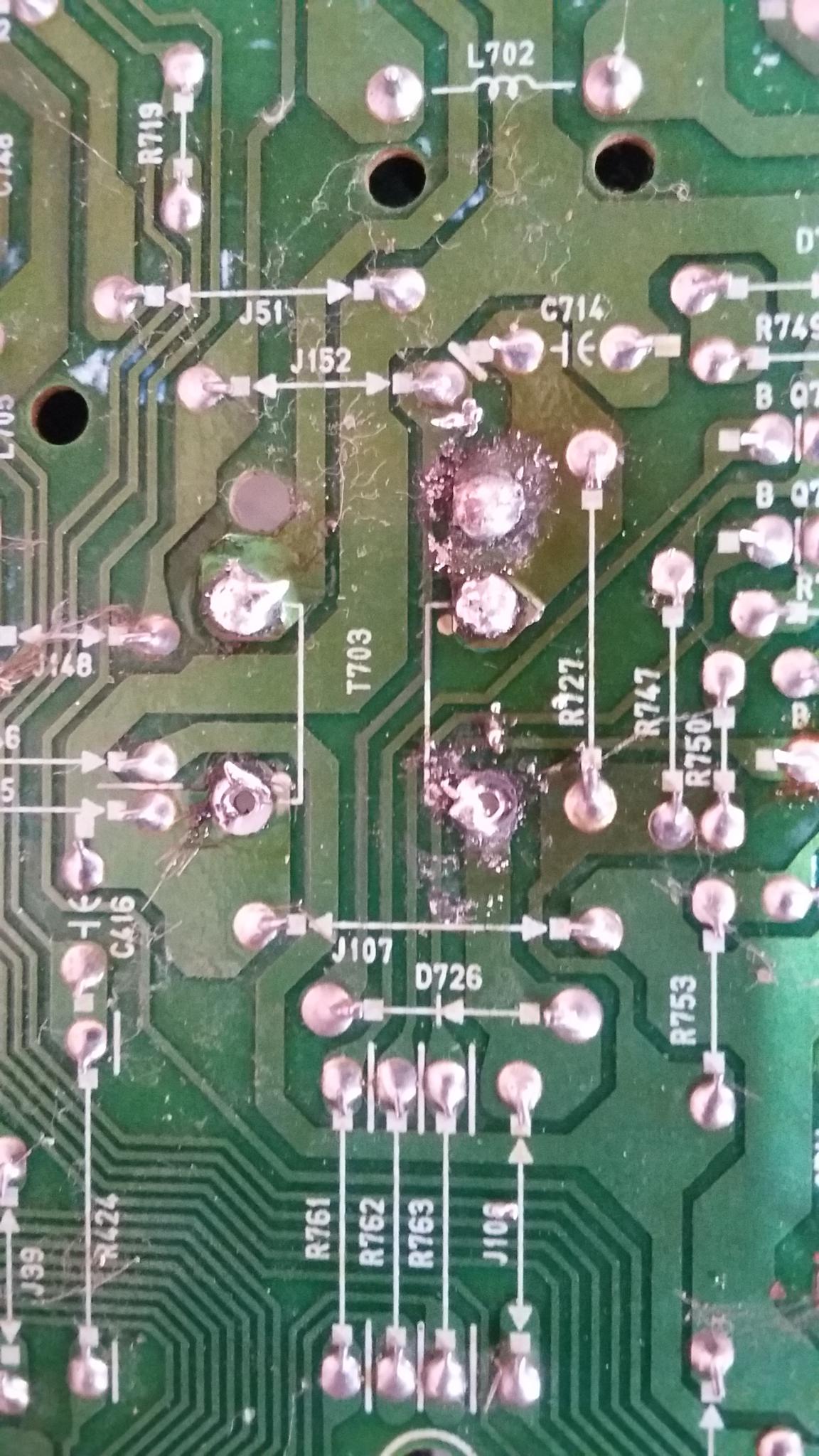

Olá. Recentemente passei maus bocados com o sugador de solda.Primeiro foi o bico, que ficou duro e rígido, não conseguindo tirar nenhuma solda.Solução: camisinha para o bico. Tentei métodos alternativos, como a chupeta daqueles monitores antigos de tubo.Não resolveu.Tive que comprar o legítimo protetor na internet.Também não resolveu. Portanto, só me restou algo para suspeitar:o interior do bico. Como a sujeira do interior do bico pode atrapalhar o desempenho na hora da solda e como saber a hora certa de fazer a limpeza ? Vou mandar a foto da placa, mostrando como ao invés de sair a solda, ficou foi um entulho.

Eu limpo o sugador quando começa soltar a sujeira, igual aparece na foto do primeiro post.
