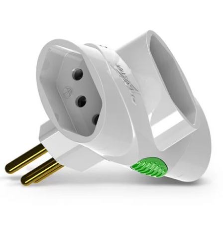

Bom dia pessoal, recentemente eu mudei meu estabilizador por um FIltro de linha, e um tempo depois percebi que em varias partes do meu computador a corrente estava muito "forte", por exemplo ao conectar um novo dispositivo USB as vezes eu levo um chock, nos botões superiores do gabinete também. Eu gostaria de saber se pode ser meu filtro de linha e se sim como posso corrigir isso OU se pode ser minha fonte(500w Kcas) por algum motivo
Vá verificar sua instalação antes de mais nada. Veja se sua tomada tem a polarização adequada que é essa dai, vista a tomada de frente, pelo lado onde se enfia o plugue nela.
Como fazer para conferir isso dai?   Com uma chave de teste que custa menos de R$ 5,00 em uma ferragem, madeireira, casa de material elétrico etc.
Usas adaptadores, essas porcarias inúteis e prejudiciais?

Sua tomada tem aterramento no pino central da mesma?
Porque raios tens de usar esse dispositivo dai?
Tem um buraco no meio, deve ser isso né?!, bem kkk nem eu sei mais pra deixar a tomada mult utilizavél
esse meu dispositivo só tem 2 dentes pode ser isso né?!, porque o 3 que é o do meio não é acessado pelo T eletrico

Realmente era o aterramento, como eu usava aquele dispositivo e ele so tinha 2 dentes ele não acessa o 3 dente que é pela imagem que você enviou, o Aterramento. Obrigado ajudou bastante não vou mais usar esses dispositivos 🤢
