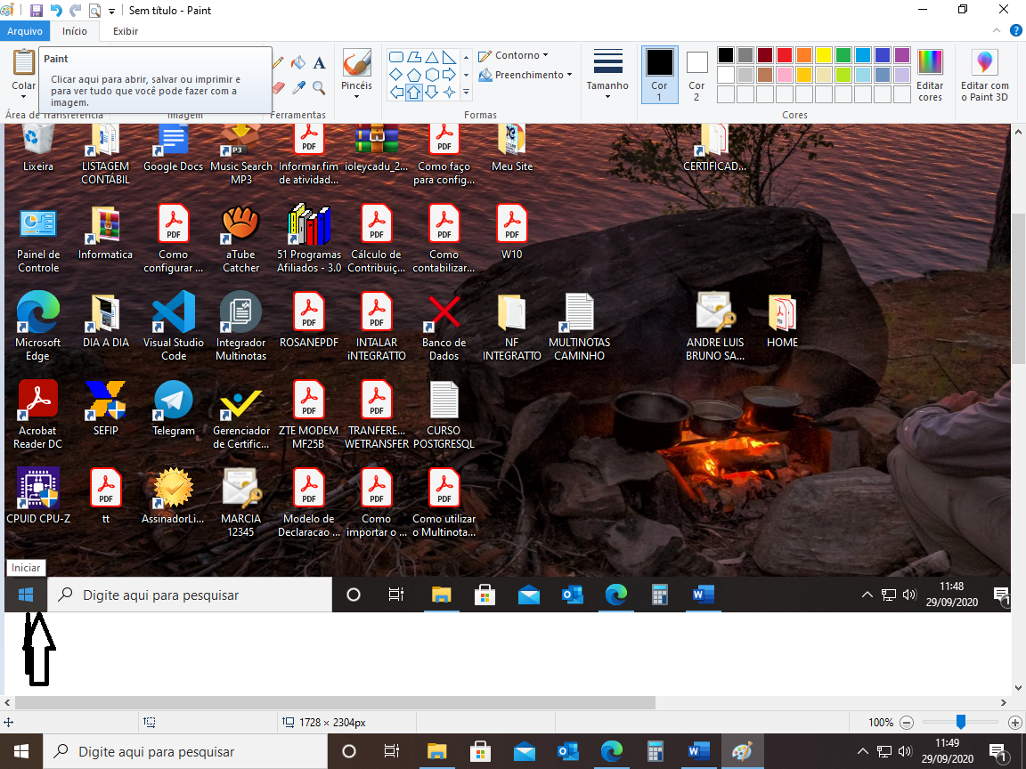

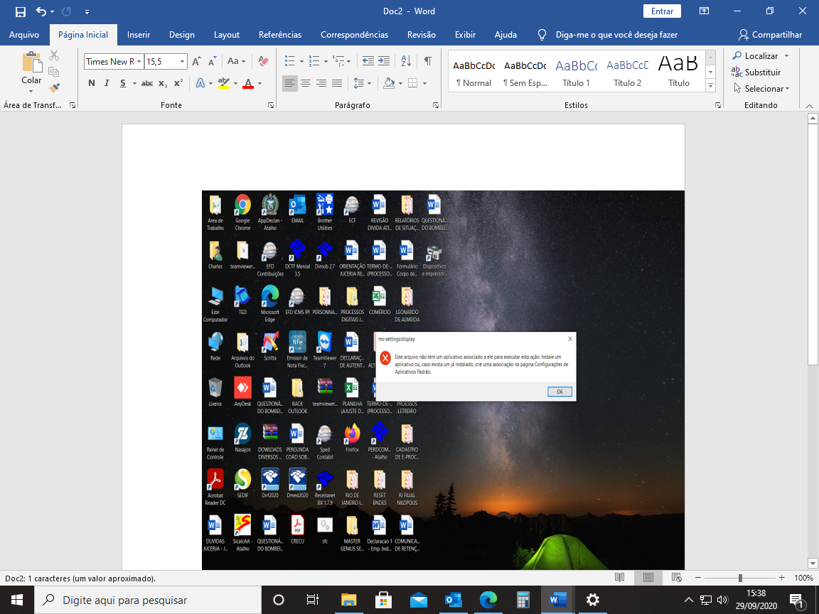

Bom dia,  Após desligamento indevido do PC. Tento abrir o Menu iniciar e não da partida (imagem abaixo) , Configuração da Barra de Tarefas também não, tentei abrir o Msconfig da um erro estranho (0xc0000102). E vários outros que preciso abrir.
Quanto aos demais está funcionando.
Alguém pode ajudar?
Desde já  agradeço!

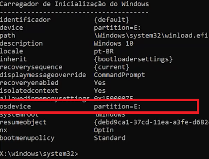

no Prompt de Comando, digite o comando bcdedit e tecle enter
Localize o item "osdevice" onde informa a partição que o Windows está instalado (na imagem acima, ela está na partição E:), e então utilize o seguinte comando
sfc /scannow /offbootdir=X:\ /offwindir=X:\windows
(atente-se aos espaços antes de cada / e \)
Neste comando substitua X pela letra informada no comando bcdedit.

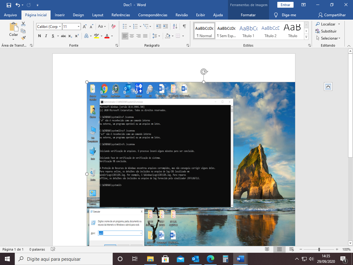

@GabrielLV  Gabriel, Fiz os procedimentos acima . Ao executar para em 9% e a tela some muito rápida., nós dois processos.
Eu já tinha entrado no Cmd (adm) , utilizando o Ctrl+Shift+Esc em arquivo, mesmo assim sem sucesso.
Expandir
Como foi informado na sua imagem, existem arquivos corrompidos que não puderam ser corrigidos. Nesse caso, você terá que executar o comando no modo de inicialização avançada. Acesse esse post pelo celular para verificar os procedimentos, já que você não terá como acessar o navegador enquanto estiver executando-os.

Não poste a imagem no word pois isso dificulta a visualização. Abra o site www.imgur.com e dê ctrl+v lá para a imagem ser enviada e poste o link dela aqui.
Pressione Ctrl + Alt + Del > Após entrar na tela com as opções de usuário, pressione e segure SHIFT > Clique no botão de desligar na tela e selecione "reiniciar" (NÃO SOLTE O SHIFT ATÉ o modo de inicialização avançada ser iniciado).
Faça isso para entrar no modo de inicialização avançada e então faça os procedimentos do post #10.

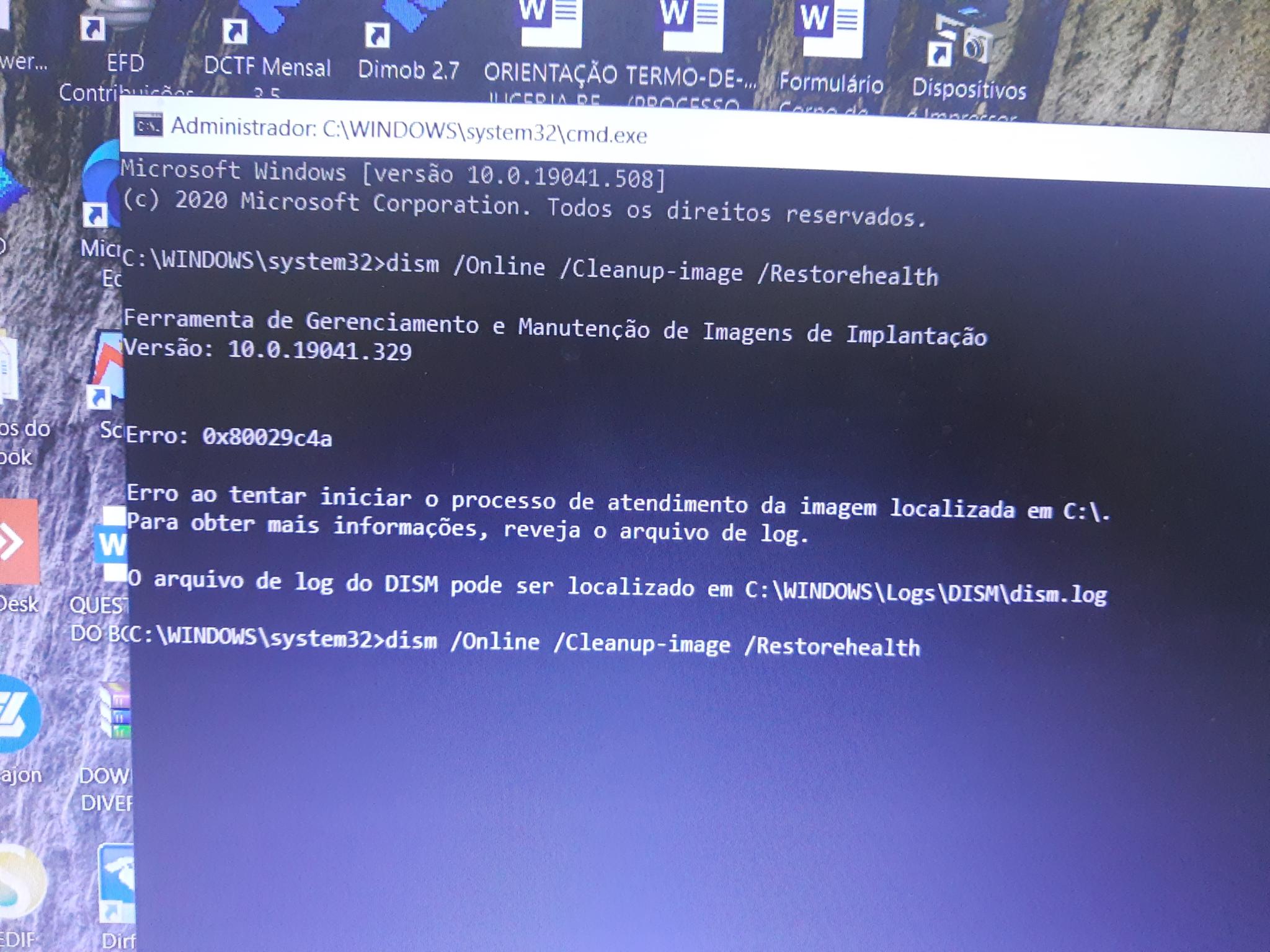

Fiz os procedimentos ,quando abro o arquivo como ADM. A tela de comando do Dos aparece muito rápida.
Então fiz através todo procedimento direto do prompt.

Agora consegue abrir normalmente o CMD? Ótimo.
Consegue também acessar o iniciar e as configurações (Windows + I)??
Estranho ter dado esses erros... Faça o seguinte:
1- Tente utilizar o sfc /scannow novamente
2- Tente executar o comando DISM /Online /Cleanup-image /Restorehealth novamente, se não funcionar, então digite o comando:
Dism.exe /online /Cleanup-Image /StartComponentCleanup
Após utiliza-lo, tente utilizar o DISM /Online /Cleanup-image /Restorehealth novamente.
