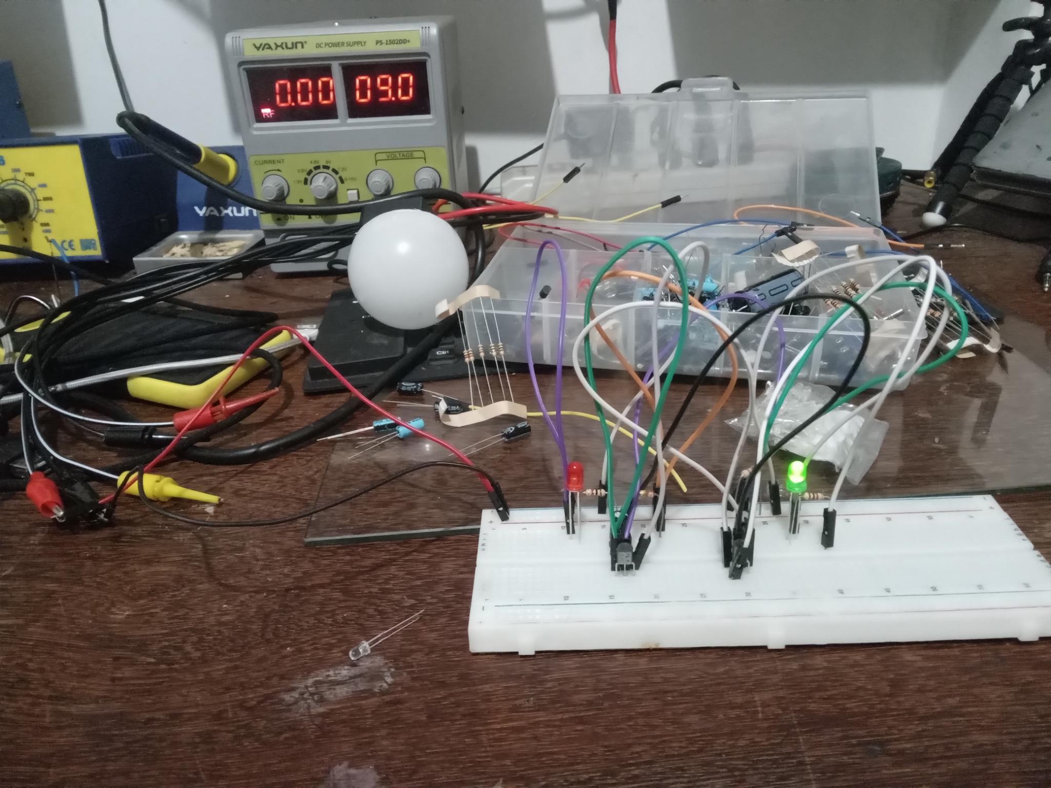

Boa noite pessoal!
Fiz usando 2 BC 547 seguindo esse mesmo esquema aí de cima e funcionou certinho. Só troquei os capacitores por dois de 2.2 uF porque não tinha os de 3.3uF. valeu!
Abraços.
