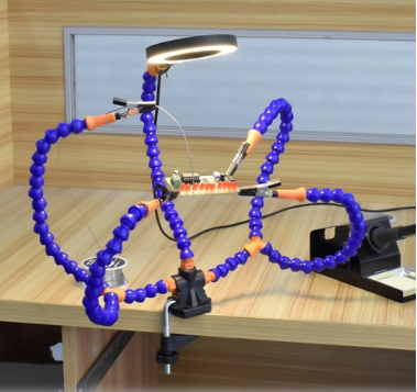

Podem me tirar uma dúvida por favor, enviei uma foto do suporte de solda terceira mão, na realidade pretendo fazer um, porém não sei o nome do cabo flexível que são fabricados os braços, podem me ajudar, caso alguém saiba o nome.

Com luz acho que encarece. Mas usando a luminária que já tem aí (se tiver), acho que tem uns bracinhos desse aí por uns "10 reau" nos camelôs da Sta. Efigênia, hein?

@snider607, eu gostaria de ver este produto em vídeo. Temo que não seja estático (rígido) o bastante — para os meus critérios.
@.if, eu tenho um porta-smartphone que usa a abordagem sugerida por você. Ou é muito semelhante. Acho fraco! Sofre do mal temido acima. Pra ficar usável como terceira-mão, só "estruturando" em enrolamento.

@alexandre.mbm Boa tarde. Obrigado, eu tenho um suporte daquele que tem a lupa, duas garras e uma espiral, ele é todo em metal, porém as garras, já fiz de tudo e elas não tem mais aperto suficiente, caem a toda hora, já tentei enforca gato, veda rosca, borracha, nada. Cai toda hora, se elas não tivessem que girar já teria colado. O seu modelo enviado parece ser fácil de fazer, creio que com pvc e algumas porcas borboleta e barras roscadas resolvem.

Fiquei pensando na prática aqui, caro @snider607, e lembrei do seguinte: as garras do terceiro braço que uso é uma garra daquelas que vem nos cabos de multímetro, de metal. E justo por ser de metal, elas são duras. Então quando prendo um componente mais sólido - tava lembrando de pontes retificadoras - elas ficam presas por apenas 2 pontos da garra, geralmente apenas duas pontas do serrilhado, uma em cima e outra embaixo. Qualquer pressão, um leve empurrar com a ponta do ferro já é suficiente para o componente sair do lugar.
Ainda não encontrei uma solução mas acho que vou tentar adaptar, no lugar daquela garra rígida, algo menos afiado. Já tentei botar sobre a garra: camisinha de ponta de sugador, garrote de látex e lâminas de madeira, como palitos de picolé, e, bem... as duas primeiras com o tempo a garra cortou. E a madeira não agarra tão bem assim, acaba escorregando. O calor as estraga mas isso é só trocar de vez em quando, né? Vou fazer uns testes com grampo plástico e de madeira daqueles de pendurar roupa no varal, quem sabe melhora?
