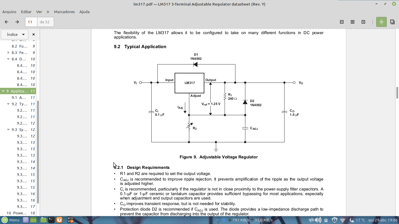

O sensor é um termistor, caro @MOR. A variação da resistência desse termistor faz variar também a referência para o LM317. Algo similar a
Só que em lugar de colocar o resistor variável entre o ajuste e o gnd, nesse circuito aí em cima chamado de R2, coloquei no lugar de R1. Optei por essa experiência para evitar encher esse dispositivo de componentes. Por exemplo, se em vez do sensor ser o termistor fosse um LM35, teria que usar um transistor poque a corrente na saída do LM35 é pouca para fazer a ventoínha girar. Esse transistor trabalharia na região de operação que a turma chama de ativa para regular a tensão que vai para a ventoínha. Tirando o fato que os transistores são diferentes entre si por suas próprias naturezas (tenho BC548 com hFE de 220 e tenho o mesmo transistor com ganho de 396), o trabalho na região ativa costuma demandar dissipador. Já o LM317 entrega a corrente necessária com um pé nas costas. Dei uma olhada no datashhet dele e me pareceu que internamente, essa troca de variação - de R2 para R1 - só afeta o comparador interno dele. Até agora está funcionando bem, sem esquentar e produzindo o resultado desejado. Porque você diz que não é uma boa?

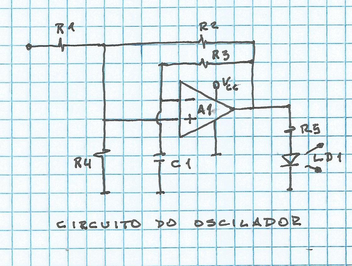

Na verdade o que eu gostaria de saber é o funcionamento do LM358 como oscilador. Será que mudando a alimentação, de 5v para 12v, o "pisco" (sem "sauer", rs...) será tão bonito quanto? Será que invertendo o led, não seria legal dar uma revisada na relação tempo aceso / tempo apagado? Como funcionam os R25, 23, 12 e 24 no seu esquema?
Você terá que colocar este estágio em uma protoboard e testar. Levar R25 para '0' e '1' (uns 10Vcc).
Como diz o if... Eu, eu no seu lugar tentaria o circuito da postagem #27. Já funcionou, é para 12V e nem precisa do LM317. até o 78L08 pode ser eliminado.
Basta montar na protoboard e testar

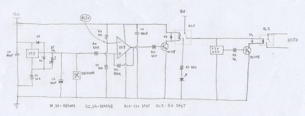

Dando um retorno, @MOR, em vez de colocar um led na saída do comparador, coloquei um relé. Quando a tensão na saída do comparador "bate" nos 10v (na verdade 10,2v), o relé é acionado e tanto acende o led de aviso quanto desliga a saída do amplificador colocando-o em "mute". Isso sem desligar a ventoínha, que permanece arrefecendo o dissipador, só o amplificador é que silencia. Ficou jóia! 👍
Mais uma vez, grato.

Usei o comparador. Mas mais que isso, foram de bastante auxílio tanto o debate quanto a ideia prática, de que não adianta o led ficar piscando com o som alto. Por isso passei o limite superior de 9v para 10v, dar uma colher de chá, mas agora, em esquentando, o circuito corta o som e pronto.
O circuito final ficou assim:
Note que deu para manter a proporcionalidade da tensão sobre a ventoínha em função do conjunto LM317-termistor. A ventoínha só roda o necessário para manter o amplificador arrefecido. Outro ponto que ficou bacana é que, mesmo que a temperatura do dissipador baixe a ponto de desligar o relé (e assim reabilitar o circuito para continuar tocando), o aparelho só volta a funcionar depois de acionado manualmente, através de novo toque no flip-flop do TTP223. Ou seja, uma vez tendo cortado o som, não se corre o risco dele ligar sozinho de novo, para não ficar naquele liga-desliga chato, que ninguém entende. O led indica que não é que o aparelho queimou, é que esquentou demais. Até para se retomar só que num volume menor...
A montagem não ficou tão "arrumadinha" assim. Na prática R6, R7, D3 estão colados em RL1 com araldite, não tinha mais onde aumentar a PCB. Ainda bem que elétrons não se importam com beleza, rs...

Em 27/04/2021 às 08:59, MOR disse:
@rmlazzari58
Ok!
Então o circuito do oscilador já está definido. O circuito básico é o da figura a seguir.
Vin = '0' --> Led apagado. Vout oscilador em '0'
Vin = '1' --> Led piscando.
Vamos deixar para obter os valores dos componentes depois.
