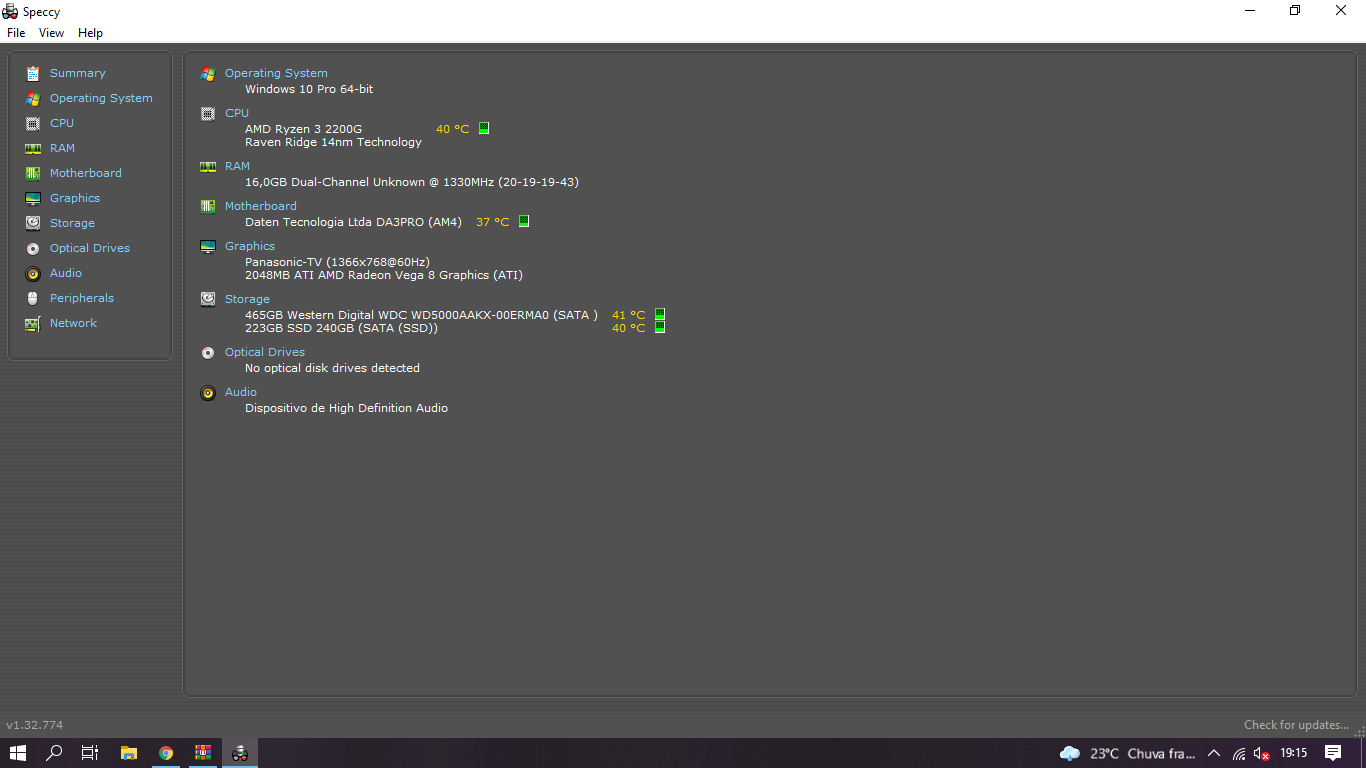

8- Baixe e instale o Speccy, esse software lista a marca e modelo de todas as peças do seu computador. Após instala-lo, abra-o, tire uma print APENAS da tela inicial (NÃO É PARA ENVIAR prints de todas as telas, somente da tela inicial) e envie-a no seu próximo post:

2 minutos atrás, Snyck10 disse:
Usei sim, o drive booster 8 ( Gratuito e no site oficial )
