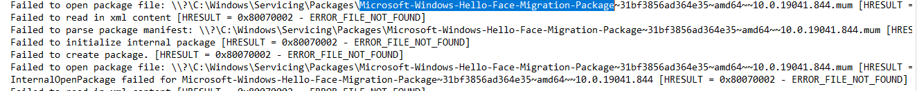

3 minutos atrás, Rio McCloud disse:
Envie uma cópia do arquivo CBS.log presente no diretório C:\Windows\Logs\CBS.
Vou executar o comando novamente pra não precisar enviar um log gigante, já que eu executei isso ontem à noite. Já volto com o log
Aqui está, @Rio McCloud
CBS.log
9 minutos atrás, Thiago Maycon disse:
Esse tutorial consiste em verificar o CBS.log e verificar qual pacote está ausente. Foi o que eu tentei fazer.
Não vejo nenhum ID. Porém, pesquisei sobre esse pacote e acredito que descobri a causa do problema.

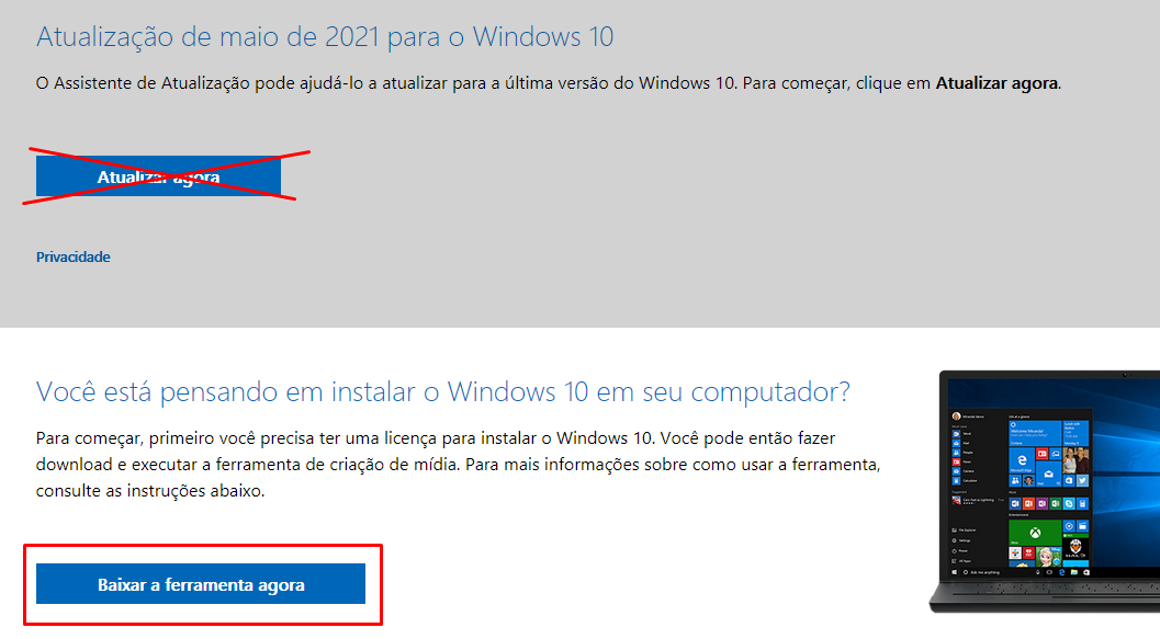

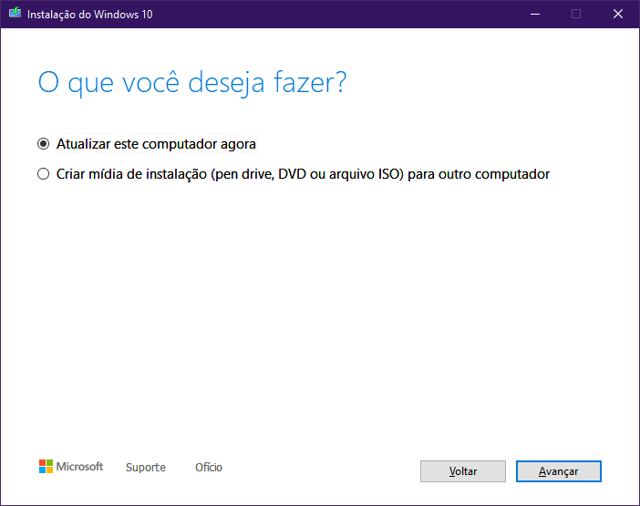

Tente realizar uma Instalação de Reparação do Windows 10, que reinstala o sistema mas mantém arquivos e programas. Baixe a Ferramenta de Criação de Mídia do Windows 10 clicando aqui. Execute o programa e, quando chegar nesta etapa, selecione a opção Atualizar este computador agora. Após o download, o assistente perguntará o que você deseja manter. Selecione a opção que mantém seus arquivos e aplicativos.

Tente desta forma: ao invés de selecionar a opção Atualizar agora, selecione Criar mídia de instalação, pedindo para o assistente fazer o download da ISO do Windows 10. Após ter feito o download, monte-a dando um duplo clique e execute o setup.exe na unidade virtual, mandando a instalação manter seus arquivos e programas.
28 minutos atrás, Valker Vinicius disse:
olha o que me apareceu quando eu executei o programa:
Acabei de ver o problema: você baixou o software errado.
Não é o Assistente de Atualização do Windows 10, e sim a Ferramenta de Criação de Mídia, logo abaixo.
