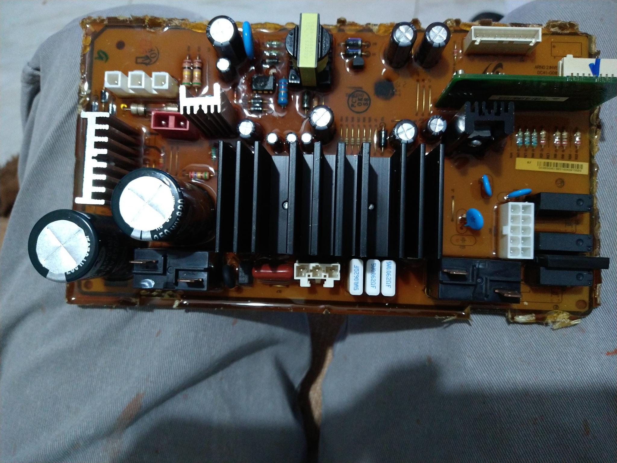

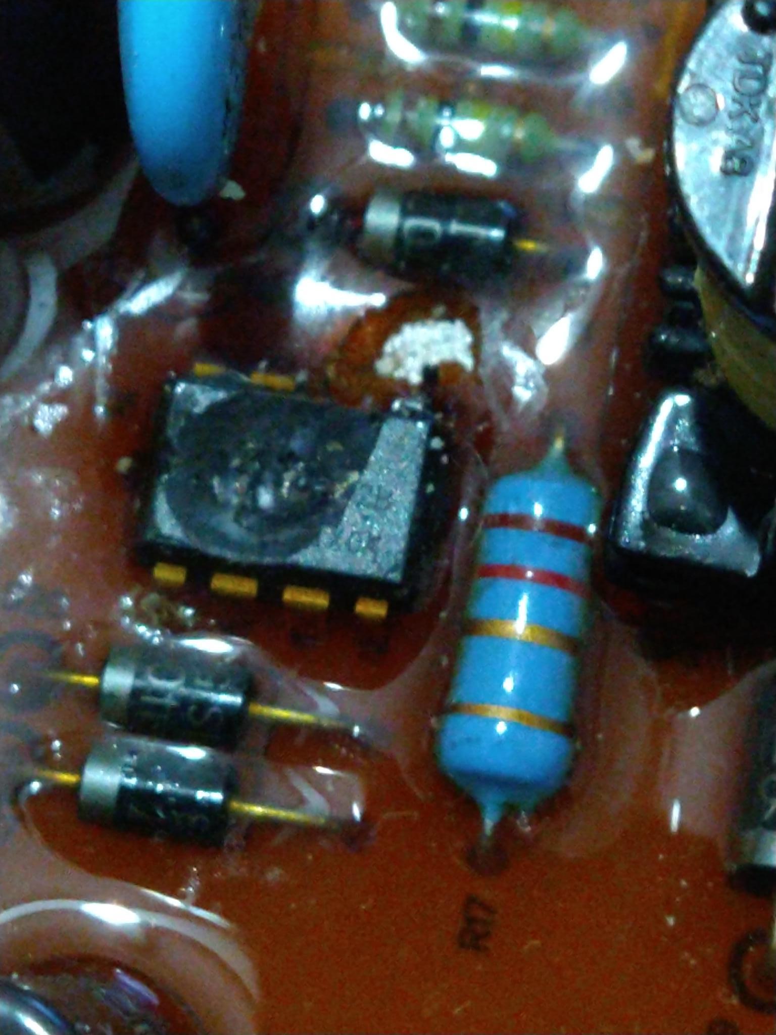

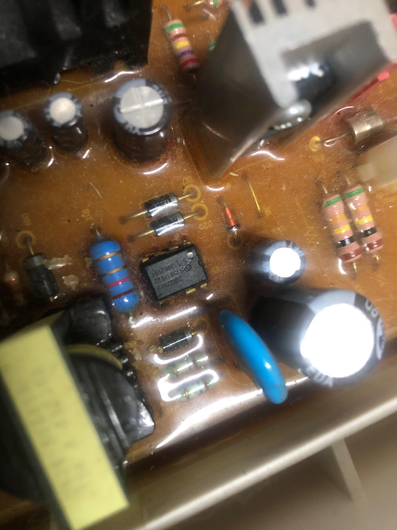

Por se tratar de uma fonte chaveada e um CI de 7 pernas, podemos desconfiar de ser da família LNK.
Tem vários desses, a maioria pra fontes mesmo. Mas com diferenças nas ligações, funções e características como potência e tensão.
Penso que a maneira mais fácil ainda seja encontrar outra placa igual a essa pra ver de que ci se trata.
Encontrar esquema, descarto. Hoje em dia dificilmente os fabricantes divulgam.

@Renato.88 O difícil é que não sou técnico mas tenho um pouco de conhecimento, nas assistências que fui não quiseram nem deixar eu ver a placa tamanho a ganância. Mas vou tentando alguma coisa, de qualquer forma obrigado pela dica.
@.if já fiz isso, o problema é que tem uma resina que dificulta a visualização mas valeu
  Em 13/08/2021 às 18:57, Laércio Filho disse:
Olá boa tarde, tenho esta placa principal da máquina de lavar Samsung modelo (wf106u4sawq) no qual queimou todo CI. Alguém saberia o modelo?16288807172263793827527953533235.thumb.jpg.95821e15df5a00059dbbf23b88e89c53.jpg16288809023062335895683867104479.thumb.jpg.77798481e3ea273fa6e07eaad6bf4e6d.jpg
Expandir
E se você tentar usar uma lanterna bem forte, e usar o zoom digital do celular no máximo ou uma lupa. Tem um modelo de lupa, que é muito bom pra ver componente.
https://proesi.com.br/lupa-de-m-o-solver-slp-181-com-led.html
Esse modelo tem um zoom bom e essa luz ajuda muito.

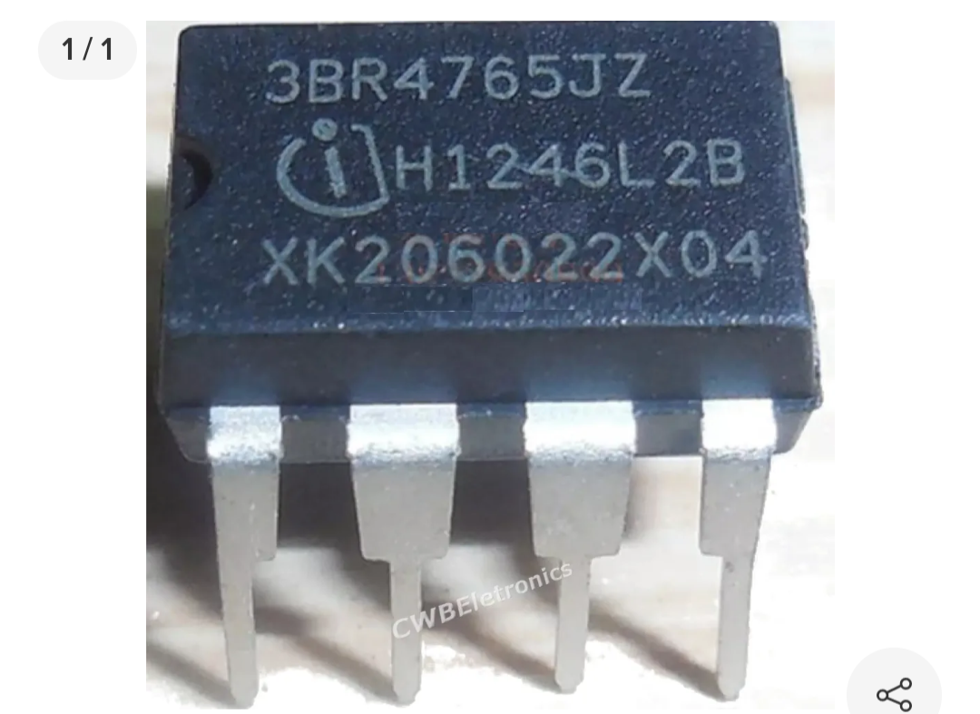

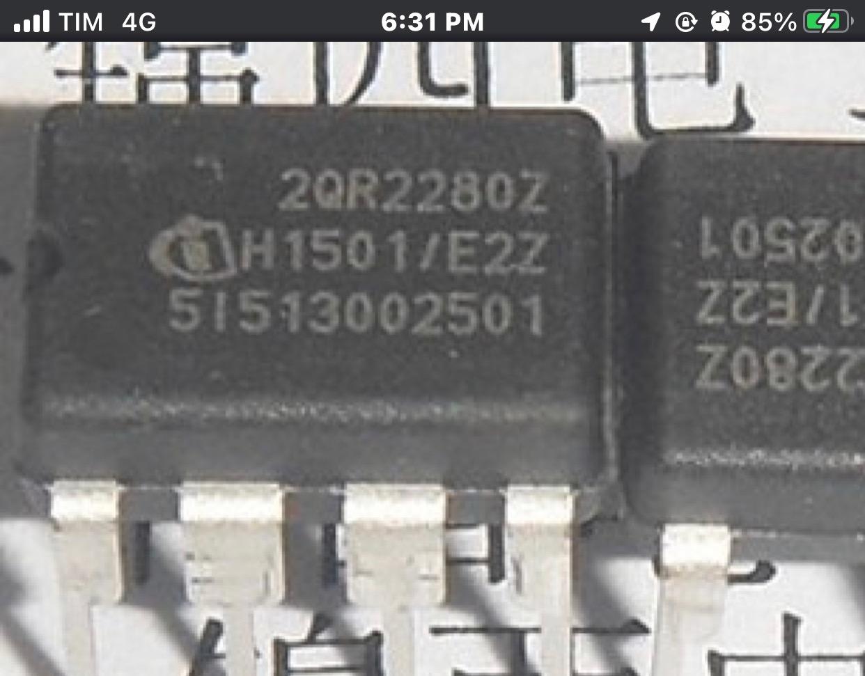

Com muito sacrifício consegui visualizar o final do ci a escrita do meio termina em 2B e a debaixo X04 e pesquisando encontrei este modelo da foto será que seria esse? Screenshot_20210814-145451.thumb.png.a020c9943c6b21d82266ae0b7e53ab51.png
  Em 14/08/2021 às 18:00, Laércio Filho disse:
Expandir
Não sei.
Eu acho arriscado colocar um ci sem ter o esquema.
No primeiro momento quando vi a foto até pensei que fosse um oamp, mas não dá pra chutar. já pensou em ir num ferro velho procurando uma maquina igual? pode ser que dê sorte.

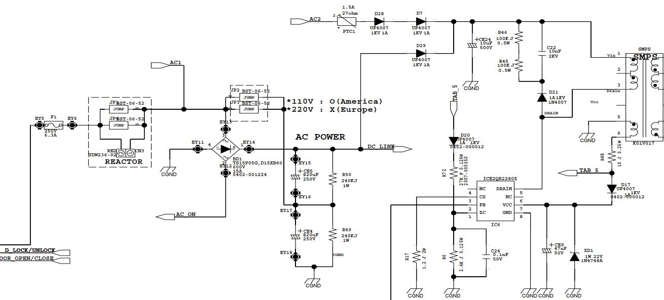

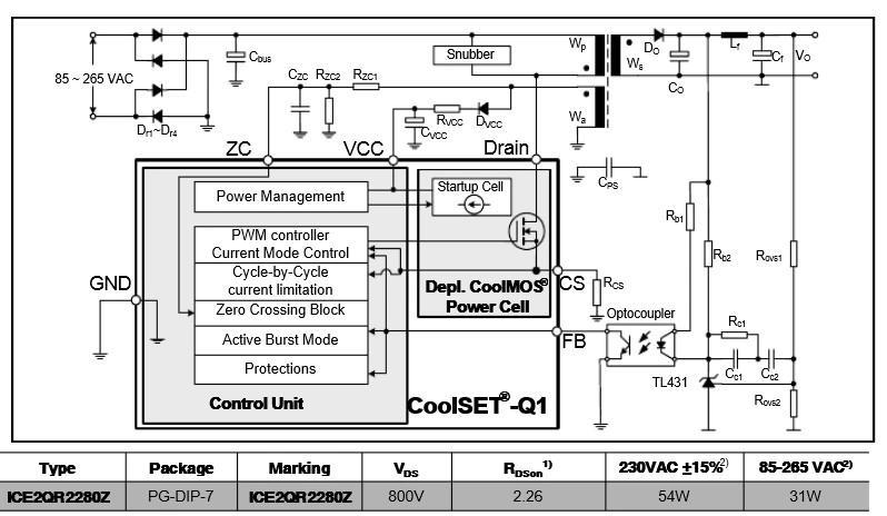

Se voce não é um técnico,não adianta trocar só o CI(ICE2QR2280Z 2Q2QR2280Z),pela foto ele explodiu,deve ter mais algum componente com defeito.

Com a base de dados até agora publicada e caso o problema seja apenas a fonte (parece que é), percebo a opção de:
-descobrir/deduzir o valor da V da fonte desta placa: pra esta façanha basta olhar o d.s. do ci e os valores de Rds1 e Rds2 do esquema acima. Também vale intuição p.ex. vendo os valores de V dos C de saída. Meu chute vai pra fonte de 12V 2...3A que custa menos de U$2,00. Basta adaptá-la na saída.

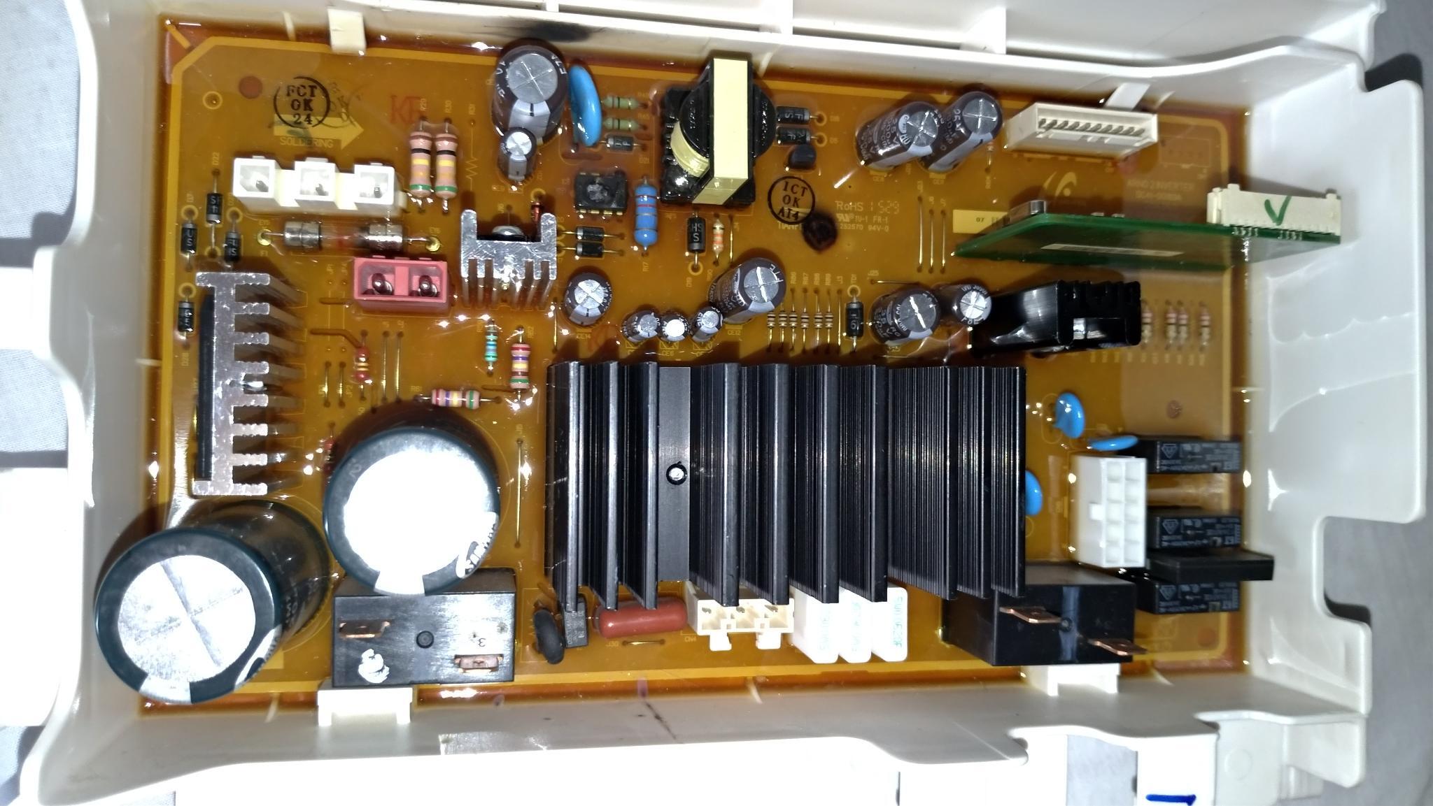

A minha WF106U4S4WQ explodiu o IC6 (ICE2QR2280z) e o C22 (10nF 2kV)... além do fusível (250V 6,3A), claro... Apesar da fonte chaveada ter esse problema, o IPM está Ok !  COMO VOCÊ RESOLVEU NA SUA PLACA?  SÓ TROCOU O IC OU TINHA ALGUMA COISA EM CURTO ???
ps.: O esquema elétrico da WF106 é o mesmo da WF856UHSAGD. Achei manual de serviço por aí...
Foto da minha placa. Como você resolveu a sua? Tinha alguma coisa em curto ?
Parece ter algo errado no projeto, pois esse circuito integrado tem sido o sintoma de várias ocorrências.
A propósito, esta proteção sobre a placa. Talvez seja como um silione. Como vocês trabalham com ela? É possível removê-la completamente?

ICE2QR2280Z é controlador de PWM para no mínimo uns 30W, pelo que entendi. Ele conta o zero. A placa tem interface com o motor. Eu não vejo como entrar com duas fontes e ter o problema resolvido.
Se a máquina gira o tambor em várias velocidades...
Se tem um aquecedor...

IPM (Intelligent Power Module) é o chip contendo os 6 IGBTs que controlam o motor direto na tensão da rede  (IKCM15F60GA, nessa placa é o IC11). Fazendo a inversão de frequência para o motor. Vai encontra-lo em baixo do dissipador de calor gigantesco.
Quando ele "queima" aparece o ERRO 3E no painel da máquina.
Característica do IPM queimado é fusível aberto e sinal de continuidade nos pinos que vão para o motor.
PS: Ele também é usado em ar condicionado inverter.
SOLUÇÃO para o meu caso:
1. O pwm (ice2qr2280z);
2. Fusível de 6.3A 250V;
3. A bomba começou a fazer ruido anormal e foi substituí por uma ASKOLL.
Total 110 reais incluindo os fretes (MercadoLivre) voltando ao funcionamento normal.
