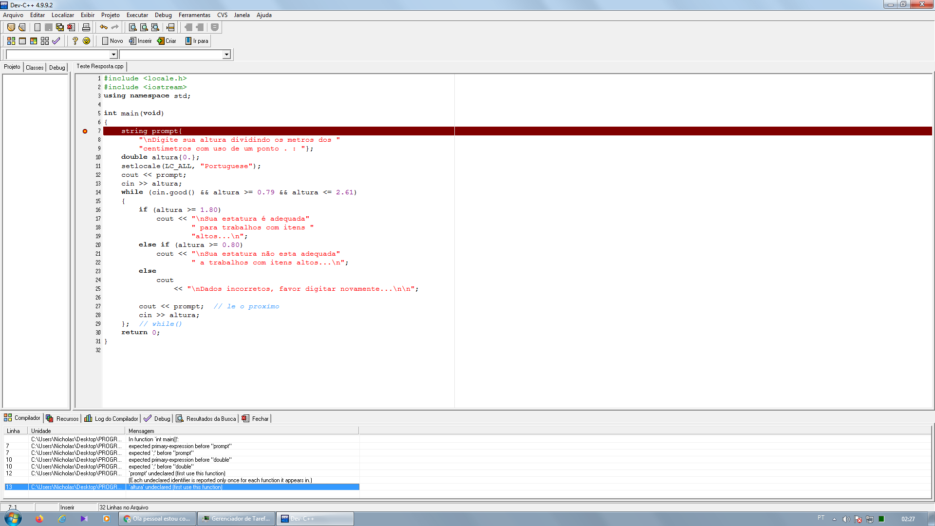

@arfneto Ola novamente o codigo que voce me passou não roda no meu compilador ele da erro, e como não conheço o comando string prompt não consegui resolver o erro anexei o erro que acontece, para que possa ver, e ja que estou voltando no codigo queria tirar algumas duvidas, 1 como se usa e para que serve esta comando string prompt, 2 para serve e como usar o comando cin.good, 3 porque voce setou a variavel atura entre chaves?
  • Amei 1
@nfk2012     esse Dev C++ , é muito antigo ,  considere trocar de compilador/IDE , por exemplo para o visual studio  , e inclua  as opções mais recentes ,   e  prompt  é apenas uma variável simples ,   e string é um tipo de variável comum na linguagem  C++ ,   ela substitui por exemplo , a variável char prompt[10]; da linguagem C ,
