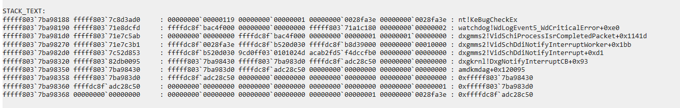

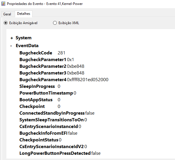

Todos os logs de erros estão apontando para uma falha nos drivers de vídeo, o que me leva a crer que o atualizador de drivers baixou drivers problemáticos.
