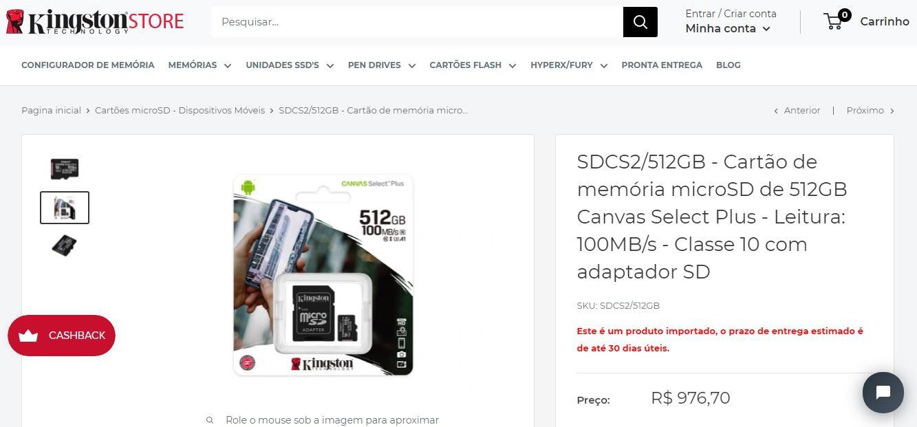

A primeira coisa que perguntei é se ainda estava na garantia e se havia sido comprado na loja da Kingston:

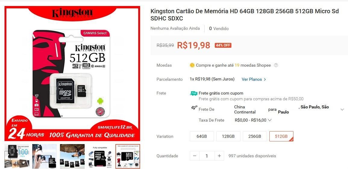

Responderam que havia sido comprado a apenas alguns dias numa oferta por R$ 19,98 em outro site:
E que Haviam muitas qualificações de cinco estrelas para o produto, mostrando que os compradores estavam satisfeitos.
A questão do preço menor, mesmo pagando impostos e taxas de importação foi o fator determinante na tomada de decisão. Porque gastar mil se pode gastar vinte com o mesmo custo beneficio?
