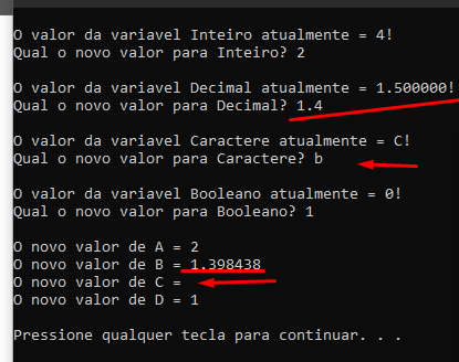

  1. O retorno da função printf da variável float nomeada Decimal tem o valor menor do que o definido manualmente pelo scanf;
  2. O retorno da função printf da variável char nomeada Caractere após o scanf neste código fica vazio por algum motivo.
Aqui o código:

Sei que é um código simples e a ideia é essa mesmo! Comecei literalmente ontem e estou testando os tipos de variáveis.
Só que aí encontrei esses detalhes que não consegui encontrar a falha...
Aguardo respostas e sou grato antecipadamente pelo tempo e disposição de vocês.

Bom dia, @De Los Santos!
    printf("\nQual o novo valor para Inteiro? ", Inteiro);
    printf("\nQual o novo valor para Decimal? ", Decimal);
    printf("\nQual o novo valor para Caractere? ", Caractere);
    printf("\nQual o novo valor para Booleano? ", Booleano);
Obrigado pelo feedback. Corrigi o detalhe das variáveis no printf citado. Realmente não fazia sentido, erro de iniciante.
    scanf(" %c", &Caractere);
Quanto a esse scanf, em um momento anterior tive um problema ao tentar obter o input para essa função funcionar, o código não funcionava, saltando para a linha seguinte sem perguntar qual o novo valor para essa variável.
Vi num vídeo que o scanf em variáveis char precisavam deste espaço antes do %c para funcionar, senão ela é ignorada. Coloquei e funcionou por alguns testes. Mas após inserir o Booleano no código tive esse problema que não consegui resolver ainda...
Aguardo novas orientações,
Chris

Isso! Uma boa porção do mistério foi revelado, só não sei dizer se ficou evidente para todos da mesma maneira que para mim, assim explanarei mais um pouco o que acontece entre Booleano e Caractere.
1# Interpretando está cascata de declarações na forma de um vetor de bytes.
8 horas atrás, Chr15 disse:
    int Inteiro;
    float Decimal;
    char Caractere;
    bool Booleano;
Sendo que começa em Booleano e termina em Inteiro, por exemplo, se eu desejo trocar o valor da variável 'Inteiro' posso fazer também por qualquer endereço a partir da 'Booleano'.

*Prova a si mesmo que a memória dessas declarações é contígua ao tentar outros valores.
É dito que um tipo bool tem 8 bits (1 byte), char tem 8 bits (1 byte), float tem 32 bits (4 bytes) que somados é: 6 bytes, daí o motivo de adicionar 6 ao endereço da 'Booleano'  para conduzir até o endereço do 'byte' menos significativo da 'Inteiro' que nos permiti acessa-lo.
#2
//Imprimindo na tela
    scanf("%d", &Booleano);
O especificador na função Insinua que o parâmetro tem um decimal inteiro (ou seja, tipo int (32 bits (4 bytes))), entretanto sabemos ser falso, pois um tipo _Bool (ou bool — sendo seu apelido) tem 1 byte tal qual o tipo char.
Então, pergunta-se... a scanf grava em cima de quem, já que bool tem 1 byte, mas 'scanf' precisa de 4 bytes?
— DA 'Caractere' e DA 'Decimal' e com isso altera suas estruturas e seus valores.

Antes de mais nada: obrigado pelos esclarecimentos! Confesso que fiquei 2 minutos refletindo o que você tinha dito mas agora entendo o que significa (ou pelo menos acho que entendo).
Se eu declaro que o scanf precisa de um inteiro ("%d" e peço desculpas se eu te corrigir errado mas creio que o mesmo tem 2 bytes) e bool tem somente 1 byte, ele sobrescreve a variável char para que se torne inteiro (2 bytes) e isso altera a característica da variável, tornando o printf nulo pois não condiz com seus parâmetros.
É isso, não? Por favor, me corrija se eu estiver errado.
Detalhe: a variável float agora funciona normalmente, só precisei removê-las do printf em que perguntava quais seriam os novos valores das variáveis. Antes mesmo de remover a bool.
Te agradeço grandemente pela disposição em repassar os conhecimentos adquiridos com tanta paciência e boa vontade! 👏

Acabei lendo às pressas e não vi uma passagem importante de sua resposta, @Chr15
[!] esta passagem
9 horas atrás, Chr15 disse:
Em tese, só isso não basta!
RESUMIDAMENTE, as variáveis na função main são vizinhas e o especificador no formato da 'scanf' ("%d") exige um parâmetro do tipo int * (na arquitetura 32 bits aponta para um início da sequência de 4 ‘bytes’). E os compiladores atuais tem (porém, não perfeita) regras para verificação da sintaxe, logo "os comados" abaixo são uma "falha gramatical"
19 horas atrás, Chr15 disse:
//Pedindo usuário para inserir novo valor
[ALERTA DURANTE COMPILAÇÃO]
Ignoraremos e continuamos… com esta versão reduzida do programa de maneira que sobrou só a bendita 'scanf' (ou seja, sem as tais 'printf')
#include"stdio.h"
#include"stdlib.h"
#include"stdbool.h"
//Incluindo bibliotecas pre-definidas
int
main (void) {
  int Inteiro;
  float Decimal;
  char Caractere;
  bool Booleano;
//Definindo variáveis e seus tipos
  Inteiro = 4;
  Decimal = 1.4;
  Caractere = 'C';
  Booleano = false;
//Definindo valores das variáveis
  printf("\nO valor da variavel Decimal atualmente = %f!\n", Decimal);
  printf("\nO novo valor de A = %d", Inteiro);
  printf("\nO novo valor de B = %f", Decimal);
  printf("\nO novo valor de C = %c", Caractere);
  printf("\nO novo valor de D = %d\n\n", Booleano);
//Imprimindo valores após a modificação
  system("pause");
//Pausando após execução
  return 0;
[SAÍDA]
*O valor zero, abaixo da saída do valor atual na 'Decimal', é a entrada para scanf.
Observe a igualdade de B C.

2 horas atrás, arfneto disse:
Talvez "erro" não seja uma boa definição. O comum é chamar de tolerância e considerar o número de dígitos significativos, usando isso na comparação.
Talvez a questão de termos não seja tão relevante, mas eu sempre vi o termo "erro". Isso quando o número não pode ser representado de forma exata. E a definição é como no link que postei, a diferença entre o valor real e o mostrado pela máquina com o arredondamento.
6 horas atrás, Midori disse:
Eu não vou julgar a relevância claro, mas nunca vi isso ser chamado de erro na literatura.  Talvez eu deva ler mais 😉
O termo "erro" sempre aparece associado a erros de arredondamento causados por cálculos sucessivos. Isso eu já li muitas vezes. Um caso especial é o dinheiro, e essa foi a razão de COBOL ter tipo de dados BCD (no popular: Decimal Codificado em Binário, dois dígitos por byte) desde '59: somar dinheiro perfeitamente. Algo como o BigDecimal de java, só que em COBOL é mais limpo: apenas declara a variável como BCD e usa.
Por coincidência o exemplo que mostrei tem as duas expressões: tolerância e precisão. Mas não fala em erro. Se me lembro bem o que acontece é que na conversão para IEEE754 ou qualquer outro formato mantissa/expoente muitos números que tem formato decimal certinho acabam gerando uma dízima na conversão para IEEE754 e tem que parar em algum limite e há um truncamento.
  • Curtir 3
Acho que tem boas respostas de outros acima e já deve ter entendido o que acontece.
Vou somar mais uns palpites apenas
Em 20/02/2022 às 09:33, Chr15 disse:
Isso está errado.
O retorno da função printf() é um número, e você nem tratou em seu programa.
scanf() não define manualmente nada. Apenas lê e converte valores da entrada usando os especificadores e endereços.
printf() retorna um int com o total de bytes mostrados. Você não tratou isso. scanf() retorna um int com o total de especificadores atendidos, ou um valor negativo em caso de erro. Especificadores são aquelas coisas de começam por % e não por %%, como o %d em seu programa. Você também não tratou isso em seu código.
Sobre seu código
void main(){
Está errado. main() retorna um int e o protótipo tem dois parâmetros: um int e um ponteiro para um vetor de strings.
Algo assim é o comum:
int main( int argc, char** argv)
argc é o total de argumentos e argv é o vetor com os argumentos, fornecido pelo sistema para TODO programa C. O primeiro argumento, argv[0], é em geral o nome completo do programa executável, e o sistema prepara a lista pra você.
Se não vai usar os argumentos procure declarar
    int main(void)
Deixando claro que não vai usar nenhum.
Em geral em C ou qualquer linguagem coisas implícitas PODEM dar erro. Coisas explícitas mesmo que irrelevantes na aparência podem levar a programas mais seguros, então é um bom hábito evitar coisas implícitas.
Evite comentários com acentos e coisas pouco relevantes como
Acentos podem não ser exibidos como se espera. E procure comentar o que está fazendo e o porque. Dá pra imaginar que uma declaração defina valores para as variáveis. E procure definir os valores na própria declaração: assim não vai esquecer algum valor que possa ser importante no futuro, não vai errar um nome na segunda vez, não vai ter que procurar pela definição...
    int Inteiro;
    float Decimal;
    char Caractere;
    bool Booleano;
    Inteiro = 4;
    Decimal = 1.5;
    Caractere = 'C';
    Booleano = false;
podia ser
    int Inteiro = 4;
    float Decimal = 1.5f;
    char Caractere = 'C';
    bool Booleano = false;
bool em C ou qualquer linguagem de pouco vale a menos que ocupe um único bit, e isso não acontece. Em C zero é falso, o resto é verdadeiro. E basta. Qualquer expressão que resolve em zero é falsa, e as outras verdadeiras.
sizeof é operador que define o tamanho de variáveis em C
Deixe a linguagem trabalhar para você. Estes printf:
    int n = printf(
        "Tamanhos em bytes:\n\tint=%lld\n\tfloat=%lld\n\tchar=%lld\n\t"
        "bool=%lld\n",
        sizeof(int),
        sizeof(float),
        sizeof(char),
        sizeof(Booleano));
    printf("\n\to printf() anterior retornou %d\n", n);
Ajudam a entender o que está tentando entender, e mostram
Tamanhos em bytes:
        int=4
        float=4
        char=1
        bool=1
        o printf() anterior retornou 51
E você já vê o espaço ocupado pelos tipos das variáveis, e pelo tal Booleano. 51 foi o total de bytes escritos por printf() na saída padrão, em C conhecida por stdout.

teste.exe era o nome do programa. Foi chamado com 3 argumentos como vê. Mas o primeiro o sistema fornece.
Note que o padrão para printf() nessa máquina é usar 6 decimais, como no exemplo que te mostrei antes, mas se usar 10 vai ver que o 1.4 não é o que parece...
E note que o ponto decimal nessa máquina é ponto. Em muitos casos é a vírgula e isso é um inferno. Um programa educado deveria consultar o sistema e ver qual é o ponto decimal em uso e avisar na mensagem antes da leitura, porque o usuário pode não saber e se digitar errado vai dar confusão, certo?
Sugiro que rode isso em sua máquina e compare.
Uma ú;tima nota: não use system() nunca. Para nada. Não estará fazendo nada nem aprendendo nada. Se precisa parar o programa porque roda no IDE e o IDE não tem a opção de parar apenas mude de IDE: por certo há melhores.
E se acostume a rodar seus programas no terminal, como no exemplo acima. O ambiente da telinha do IDE é diferente e nem sempre vai resolver: programas são escritos para rodar em outras máquinas. não para ficarem no interminável ciclo compila/roda em uma única máquina.
Sobre o erro e sua pergunta original
Se viu as respostas anteriores e a saída do exemplo que te mostrei sabe que um bool ocupa um byte em C.
A relação de  scanf() e os tipos dos argumentos
Não existe. scanf() não entende nada de tipos dos argumentos. scanf() só trata endereços. E essa função foi escrita para ler dados tabulares, as populares tabelas, aqueles arquivos com muitas linhas com campos de dados. como planilhas e arquivos do tipo csv. A ideia era você definir os tipos dos dados em cada linha e colocar os especificadores corretos, e a função rapidamente consome milhares de linhas e cria uma estrutura na memória, um registro no banco de dados, essas coisas.
Por isso o nome scanf: scan formatted data. O teclado não é nada formatado. São mais de 100 teclas de liberdade e assim provavelmente não é a melhor opção usar scanf() para ler dados não formatados sabendo que ela foi escrita e nomeada para o contrário.
De todo modo eis uma tabela que mostra os possíveis especificadores para scanf().
Se acostume a ler o manual ou ao menos o que o IDE diz sobre cada função. Se seu IDE nada diz use outro. No linux o manual faz parte do sistema: use man scanf por exemplo. Quando esse sistema foi escrito todo mundo era programador afinal 🙂
Veja as primeiras linhas do resultado de um man scanf 😉
De volta à tabela
Pode ver na tabela que os tipos das variáveis vão todos na coluna do meio, que fala dos especificadores. Nos argumentos tudo tem asterisco: scanf() só trata endereços. Nada mais: char*, float* etc...
Assim, ao usar %d pode ver na tabela
E como viu no exemplo que te mostrei um int ocupa 4 bytes. Isso quer dizer que o argumento deve apontar para uma área alocada em seu programa de pelo menos 4 bytes.
E você passou o endereço de Booleano usando o popular operador Address Of, o &. Só que essa variável só ocupa um byte. scanf() não vai dar a mínima para isso e vai gravar até 4 bytes a partir desse endereço e claro corromper algo na memória gravando no que tiver depois. É provável que cancele seu programa e é melhor assim, porque se não cancelar e seu programa for algo com mais de umas poucas linhas pode gastar horas pra achar um erro desses. Coisas assim custam tempo, notas e empregos.
  • Obrigado 2
