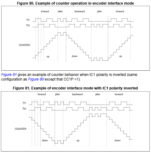

@aphawk
Paulo
Nos controladores da STMicroeletronics, seja nos 8 bits do STM8 ou no STM32 o timer 1 deles vem pronto para receber o 2 canais do encoder, velocidade máxima de 50% do clock para entrada externa, perfeito para quem se move nos 2 sentidos (CNC e outros). O problema que se pode ter em encoder de alta frequência é o trajeto do sinal mas se este for bem protegido o Timer1 deles mastiga com facilidade. Caso os 16bits do Timer1 não sejam suficientes dá para encadear internamente em série com outro para se ter 32bits. Só não sei se tem ambientes Bascon para esses controladores. A lógica dos registradores que controlam as portas e periféricos da ST é bem mais amigável do que da Microchip/Atmel e muitos modelos vem com um ou dois DMA bem interessantes por um excelente custo, fato que facilita a vida de quem tem que operar em tempo real tantas tarefas, inclusive comunicação serial. O ADCs deles são a partir de 1mps. Consegue-se tudo isso por menos de US$ 2,00.
Vou pedir uma grana depois dessa propaganda.
Abraços
Sérgio

@Sérgio Lembo ,
Sim, eles são controladores muito legais, e relativamente baratos. Infelizmente não tem suporte para eles no Bascom, houve uns boatos mas até agora nada .....
Existem alguns microcontroladores novos semelhantes aos velhos Atmegas lançados pela Microchip que são um híbrido AVR/PIC, com muita coisa nova dentro deles, e que são bem baratos também, mas ainda tem muita errata saindo nos datasheets.
Sobre usar os encoders, eu fiz a minha rotina em Assembler, usando interrupção nos dois pinos, funciona muito bem mesmo se o encoder sair voando.... uso elas nos meus programas fazem alguns anos, porque a rotina original do Bascom também é uma porcaria, igual às bibliotecas que  tem no Arduino... claro que ajuda muito nos Atmegas quase qualquer pino poder ter uma interrupção !

@alexandre.mbm ,
No mundo real esses encoders baratos não fornecem os sinais tão limpinhos como mostram os datasheets .... tem ruído de monte. No caso do Arduíno, tem o agravante das interrupções da base de tempo dele, e acaba perdendo movimentos do encoder em uma velocidade maior.
Eu aprendi a controlar muito bem todas as interrupções que podem ocorrer em um projeto, então tenho alguns truques para eliminar essas perdas. Mas isto implica em escrever algumas rotinas em Assembly para manter o controle total,  habilitando novamente as interrupções assim que possível para evitar perder algo que possa ter tempos críticos. Isso não é a norma dos programadores atuais, eles não tem conhecimento de stack da CPU, dos registradores, do fato de os microcontroladores PIC e AVR comum não terem prioridade de interrupção , então acontece um monte de problemas nos projetos deles.
