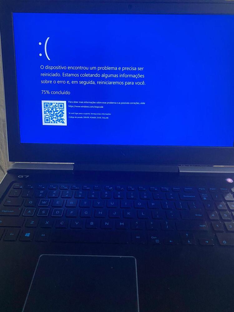

Olá pessoal!
Estou com 2 clientes diferentes, com o mesmo modelo de notebook (Dell G7 Modelo 7588) que está dando tela azul DRIVER_POWER_STATE_FAILURE.

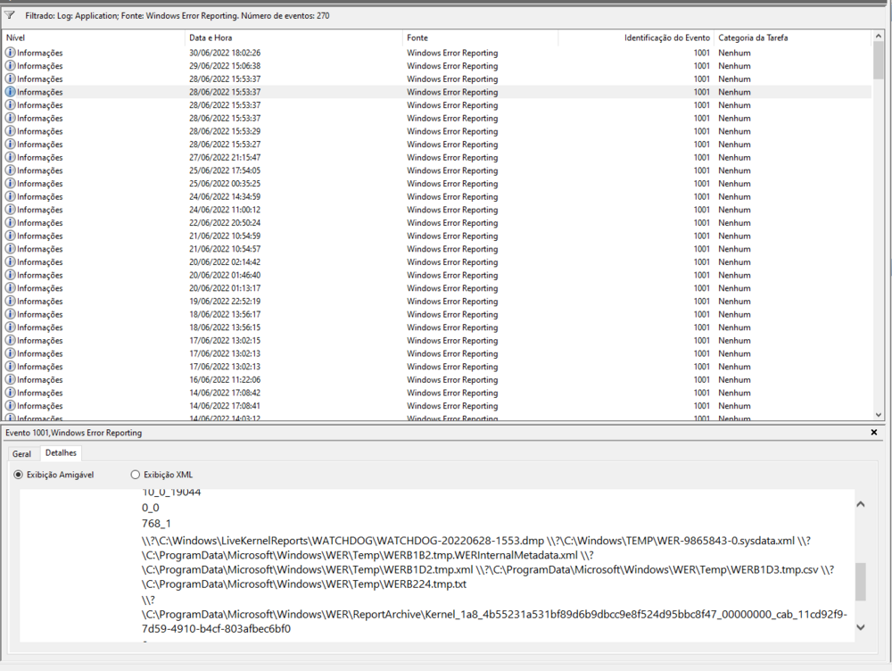

Analisando o DMP pelo WinDbg ele retorna com isso:
!DevObj !DrvObj !DevExt ObjectName ffff8704dcd9d030 \Driver\nvlddmkm ffff8704dcd9d180 InfoMask field not found for _OBJECT_HEADER at ffff8704dcd9d000 ffff8704dc439dc0 \Driver\ACPI ffff8704d9f0a010 InfoMask field not found for _OBJECT_HEADER at ffff8704dc439d90 > ffff8704dc45b0a0 \Driver\pci ffff8704dc45b1f0 Cannot read info offset from nt!ObpInfoMaskToOffset !DevNode ffff8704dc45ba60 : DeviceInst is "PCI\VEN_10DE&DEV_1C8C&SUBSYS_08241028&REV_A1\4&b85e5b5&0&0008" ServiceName is "nvlddmkm"

Se os problemas persistirem, vá em Iniciar > Digite "exibir histórico de confiabilidade" > No registro de erros, veja se tem algum "Erro de hardware". Se sim, abra-os e veja ali mais detalhes do erro e tire print deles. Feito isso, vá em Iniciar > Visualizador de eventos > Aplicativo > Localize os eventos "Windows Error Reporting" que possuem o mesmo dia e horário dos "erros de hardware" do monitor de confiabilidade. Feito isso, vá em "Detalhes", na parte inferior onde constam os caminhos/diretórios, tire print deles também e poste aqui.
Exemplo da print necessária:
