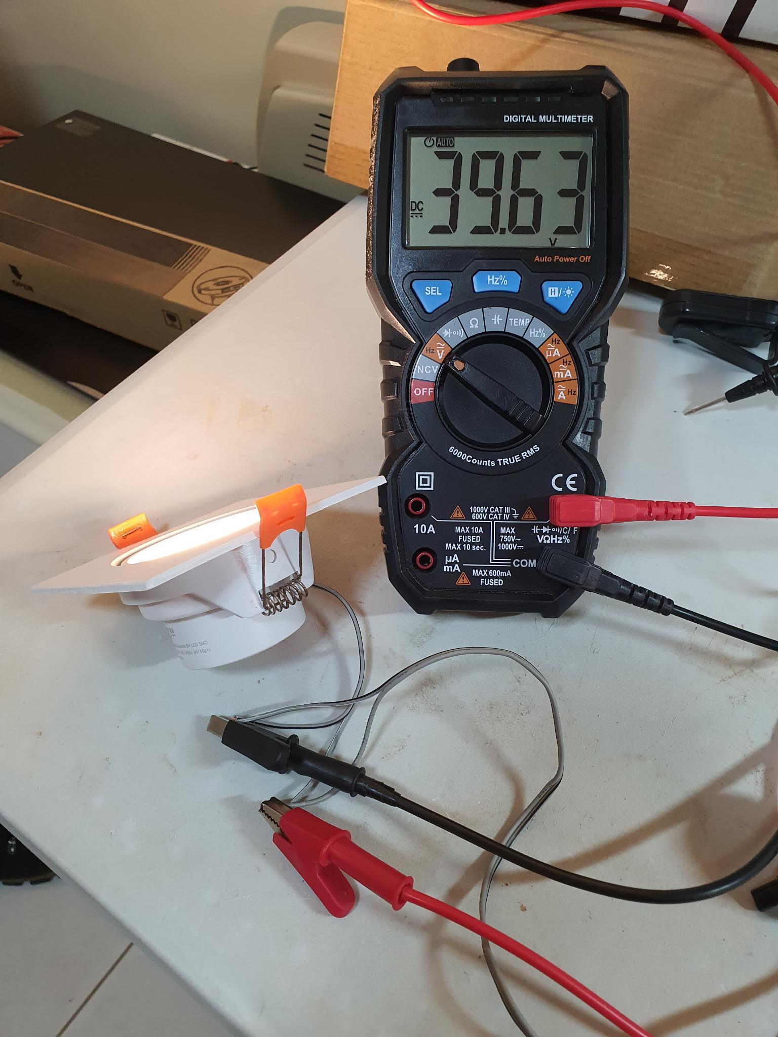

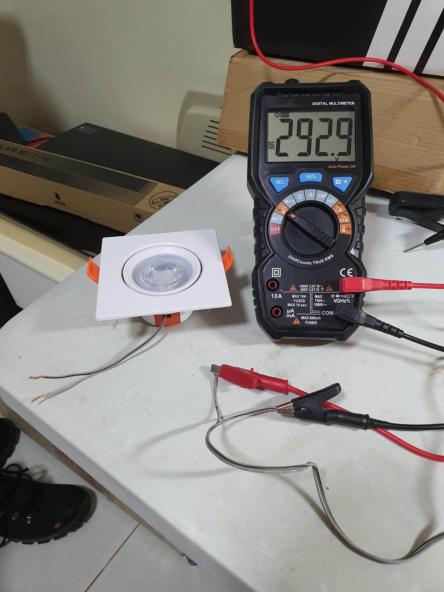

Pois bem. Retirei a fonte de tensão dele e ela fornece aproximadamente 300V quando sem carga (Foto abaixo). Ao conectar o spot de led ele divide a tensão, baixando-a para ≈40V (Foto)

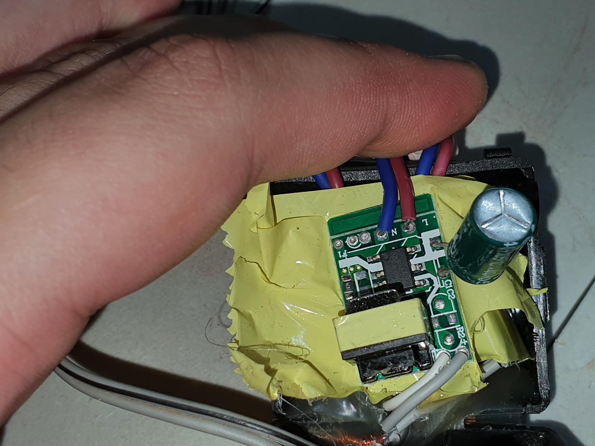

Esses fios partindo do spot estão conectados diretamente aos terminais dos leds. São 5 leds, acredito que ligados em série. Para chavear a tensão via PIC estou usando um mosfet WFF4N60 que retirei de uma sucata (Datasheet: WFF4N60 Datasheet .pdf). Ele é canal N e segura até 600V de tensão dreno-sourse e até 4A. O gate tem tensão de thereshold de 4V e liga com tensão gate-sourse de até 30V. O spot de led pede 300V de tensão (os quais ele baixa para 40) e 100mA de corrente. Para mandar tensão para o gate, estou usando um divisor de tensão que baixa os 300V da fonte para ≈23V, valor escolhido arbitrariamente respeitando as especificações do mosfet e usando os resistores que tenho aqui. Esses 23V vão ser chaveados por um optoacoplador controlado pelo PIC. Liguei tudo conforme imagem abaixo e funcionou 😃! Ele respeita os comandos do PIC, porém tem um pequeno problema...
Ao ser ligado continuamente o mosfet aquece muito rápido, ao ponte de derreter a solda em seus terminais. Não é um aquecimento esperado para esse componente conduzindo 40V (ou seria 300V 🤔?) e 100mA. Eu devo estar esquecendo alguma coisa nesse circuito. No final, a ideia é usar o mosfet para acionar 3 spots ligados em paralelo, alimentados por suas 3 fontes, também ligadas em paralelo. A tensão seria a mesma, porém a corrente subiria para 300mA.

Bom, o que está acontecendo é que essa fonte do spot não está exatamente dividindo os 300 V. Essas fontes são fontes de corrente, algumas funcionam com capacitores e uma ponte retificadora e outros com um step down chaveado diferente que estabiliza a corrente e não a tensão. Sem carga a fonte vai tentar manter a corrente de saída subindo a tensão até o limite que é os 300 vollts, provavelmente a tensão de pico de 220  VAC  (220 x raiz quadrada de 2, 1,4142). Do jeito que você desenhou, deixando inicialmente de fora o transistor do opto acoplador temos um divisor resistivo de 470k + 39K+ 18K. Com 300 V na fonte vamos ter aproximadamente 10 volts no gate do mosfet que vai entrar em condução. Mas supondo que a fonte vai cair pra 40 volts o gate cairia pra 1,36 volts , abaixo dos 4 v de threshold e o mosfet cortaria. O que provavelmente esta acontecendo que o conjunto está entrando ou querendo entrar em oscilação. A fonte tem um eletrolítico na saída que vai manter a tensão bem acima dos 40 volts mesmo com o mosfet conduzindo por um curtíssimo espaço de tempo. Mas a tensão cai rápido até que não tenha mais 4 volts no gate. Aí a tendência é do mosfet cortar, a tensão de gate subir até alcançar os 4 volts e o ciclo recomeçar ou entrar em um ponto de equilibrio entre condução e tensão de gate. Um mosfet esquenta pouco quando está cortado ou em condução quase total com uma resistência entre source e drain abaixo de 1 ohm. Mas se entrar em “semicondução” vai começar a esquentar e dependendo da potência dissipada vai “fritar ovo”.
Pra funcionar direito vai ter que se fazer uma fonte a parte, talvez com um resistor e um zener para estabilizar a tensão para o transistor do opto acoplador. Mesmo assim é preciso avaliar a influência do capacitor eletrolítico que está na saída da fonte, com a cabeça quente agora está difícil raciocinar porque geralmente se usa o mosfet com uma fonte de tensão estabilizada ou que se altera muito pouco com a carga, não com uma fonte que cai pra quase 10% com carga kkk

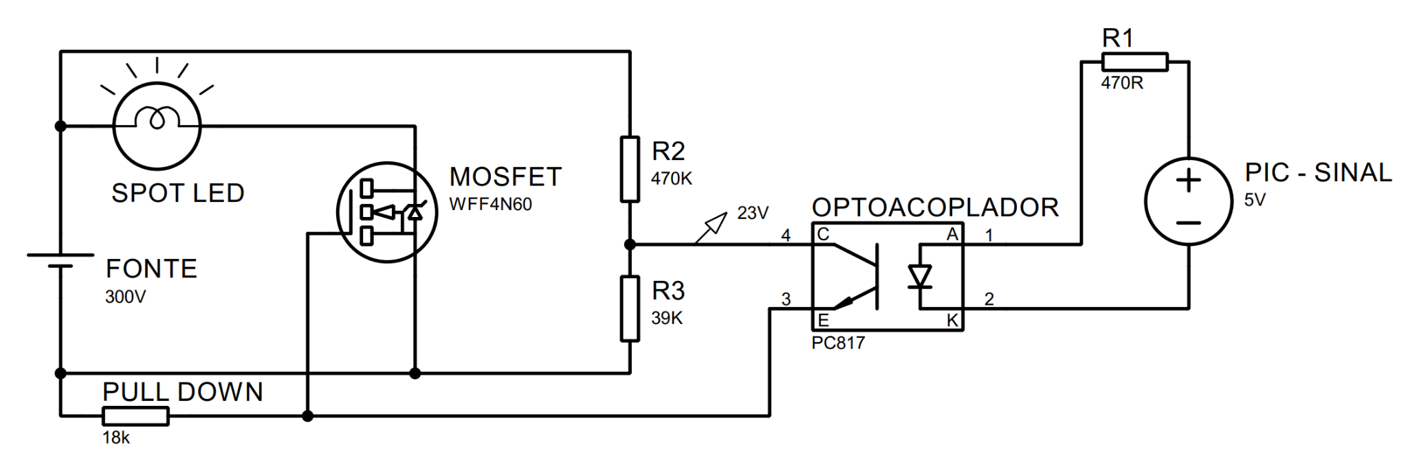

Pra resolver o problema, eu faria o corte de forma contrária.
Com o opto acoplador servindo pra cortar o mosfet, assim elimina o divisor resistivo que faz a tensão cair no mesmo tempo que o led acende.
Para não queimar o opto com a alta tensão no momento do corte, podemos colocar um zener de 10V em seu coletor.
O exemplo abaixo da uma ideia do que estou dizendo:
images?q=tbn:ANd9GcTfTISEnLyPbUof0P43-F4
Para funcionar corretamente a lógica do micro controlador deverá ser invertida, se não for possível um transistor a mais pode inverter a lógica.
O zener deve ser colocado entre TP1 e gnd.
Melhor você desmontar seu spot e ver como estão ligados os leds e circuito. Meio que estranho cair de 300 pra 40V linearmente... deve ser chaveado por isso endóida seu mosfet...
4 horas atrás, Andreas Karl disse:
me parece quase 90%...

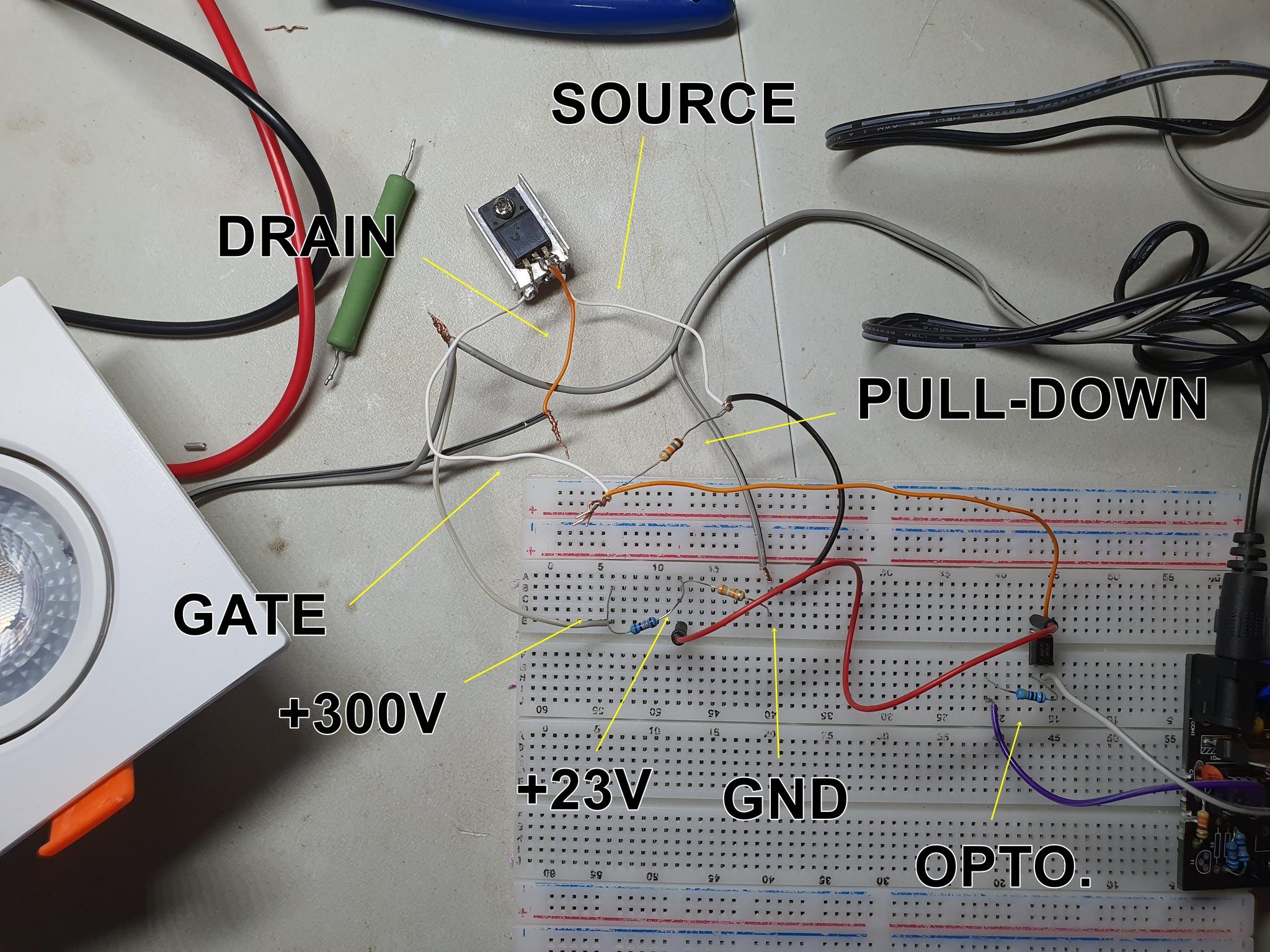

Pessoal, consegui fazer o mosfet parar de esquentar. Seguem as atualizações do caso:
Conforme foi comentado aqui, o problema estava no divisor de tensão que estava ligado ao gate do mosfet. Pesquisei um pouco sobre a fonte de 300V e ela realmente é uma fonte de corrente controlada por um CI (Fotos abaixo). Acredito que o circuito da forma que estava não conseguia segurar uma tensão estável no gate, mantendo ele num estado de "semicondução", conforme citado pelo @Andreas Karl .
A solução foi eliminar o divisor de tensão e montar um circuito similar ao apresentado pelo @Renato.88
Em 31/10/2022 às 04:56, Renato.88 disse:
Coloquei um resistor de 470K em R1 para evitar que a corrente ficasse alta devido aos 300V e um zener de 24V entre TP1 e GND, assim o mosfet deixou de superaquecer. Está funcionando direito com chavemento pelo PIC mas ainda não testei o PWM. Testarei e caso dê alguma mutreta mencionarei aqui. Esse zener de 24V foi escolhido pois ele só começa a conduzir a partir de aproximadamente 15V no gate, divergindo dos valores de conducão teóricos 🤔. Seguem fotos da polêmica fonte de 300V:

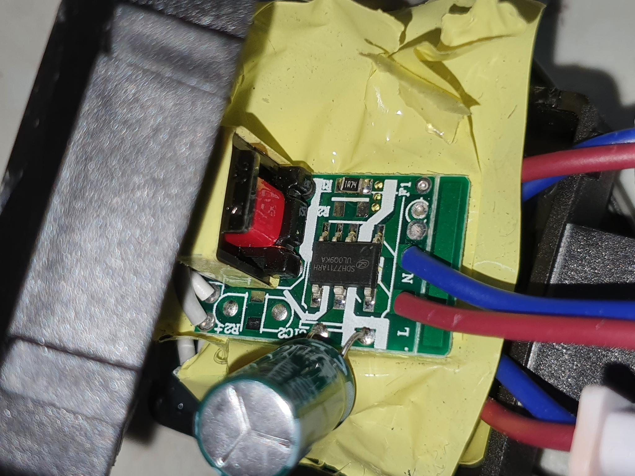

Ela é controlada por um CI step-down SDH771, conforme comentou o @Andreas Karl muito parecido com o do circuito que foi apresentado:
Em 31/10/2022 às 07:59, Andreas Karl disse:
Não achei o datasheet desse CI em inglês, apenas um em chinês que traduzi: Chinês 2006151335_Hangzhou-Silan-Microelectronics-SDH7711ASETR_C601591 (1).pdfInglês 2006151335_Hangzhou-Silan-Microelectronics-SDH7711ASETR_C601591 (1) (1).pdf
No circuito da fonte há um resistor de 1,7 ohms entre o pino CS e o GND. Há ainda um eletrolítico de 6.8uF que suspeito estar em parelelo com os leds. Caso esse capacitor inutilize o meu PWM (o que provavelmente irá acontecer), eu posso retirá-lo? Li a prosa aqui sobre dimerização a partir do pino CS, é mais interessante tentar controlar os leds a partir desse pino ao invés da forma com mosfet que estou usando?

Bom, voltando a responder depois de uns dias meio corridos… No datasheet tem as fórmulas, IPK (corrente de pico em miliamperes)= 400/RCS = 235 mA e Iled= IPK/2 = 117,5 mA. Vezes 40 volts vai dar 4,7 watts o que mais ou menos bate com a potência do spot que vi na internet 5 W.
Em 02/11/2022 às 17:08, robo7v disse:
Pelo contrário, a @.if até colocou que o chaveamento poderia “enlouquecer” o mosfet. Esse capacitor eu acredito que vai minimizar os efeitos do chaveamento.
O que me ocorreu é que o CI tende a enxergar um controle PWM nos LEDs como uma queda de corrente e vai compensar aumentando a tensão de saída. Então provavelmente, até a saída da fonte chegar aos 300 V o seu PWM vai dar a impressão de que não está funcionando porque o CI vai compensar a atuação dele. Quando chegar nos 300 V aí sim vai começar a fazer efeito. Se desse pra ligar o spot no 127 volts esse limite cairia pra 177 volts. Já me passou umas ideias na cabeça como colocar na saída da fonte mais um mosfet alimentando um resistor de 330 ohms de 5 watts (que é a resistência equivalente dos LEDs) que conduziria quando o outro mosfet estivesse cortado, ou tentar construir uma fonte estabilizada de 40 volts de baixo custo pra substituir a original até usando os diodos e o capacitor dela, botar um dimmer na jogada pra reduzir o pico da tensão 220. O duro é que o molho vai ficando mais caro que o peixe.

Trago-vos atualizações do caso. Conseguir fazer o negócio funcionar, mas...
Vamos lá. Refiz o circuito e conforme comentei na ultima postagem, ele estava funcionando adequadamente e o mosfet não estava esquentando. Conectei o optoacoplador ao pic e programei-o para emitir um PWM, e funcionou!
O programa era basicamente uma rampa de PWM que rodava em loop aumentando a intensidade de 0 até 100% durante 4 segundos e depois de 100 até 0% também em 4 segundos. Coloquei 8 bits de resolução e uma frequência bem alta, se não me engano era 4KHz. Ele funcionou lindamente, acendendo e apagando com um efeito de fade exatamente como eu queria. Infelizmente não fiz um vídeo na ocasião para mostrar mas era parecido com isso, só que mais lento:
Deixe o loop rodando durante um tempo para verificar se ele funcionava direitinho, e então dois problemas surgiram. Primeiramente que a fonte do spot emitia um ruído agudo como um coil whine durante a rampa. Ela não emite ruído algum quando é realizado um chaveamento simples através do PIC e do mosfet, inclusive no caso de a rampa terminar e ficar "parado" em 0 ou 100%, mas durante o fade o ruído é notado. Além disso o problema de aquecimento do mosfet voltou, aquecendo absurdamente da mesma maneira que antes enquanto executa esse loop. Acredito que o motivo disso é o mesmo do problema anterior, do mosfet entrar em "semicondução", conforme explicado pelo @Andreas Karl. E como o PWM fica desconectando os leds da fonte várias vezes por segundo ela precisa ficar reajustando a tensão toda vez, acometendo o ruído.
