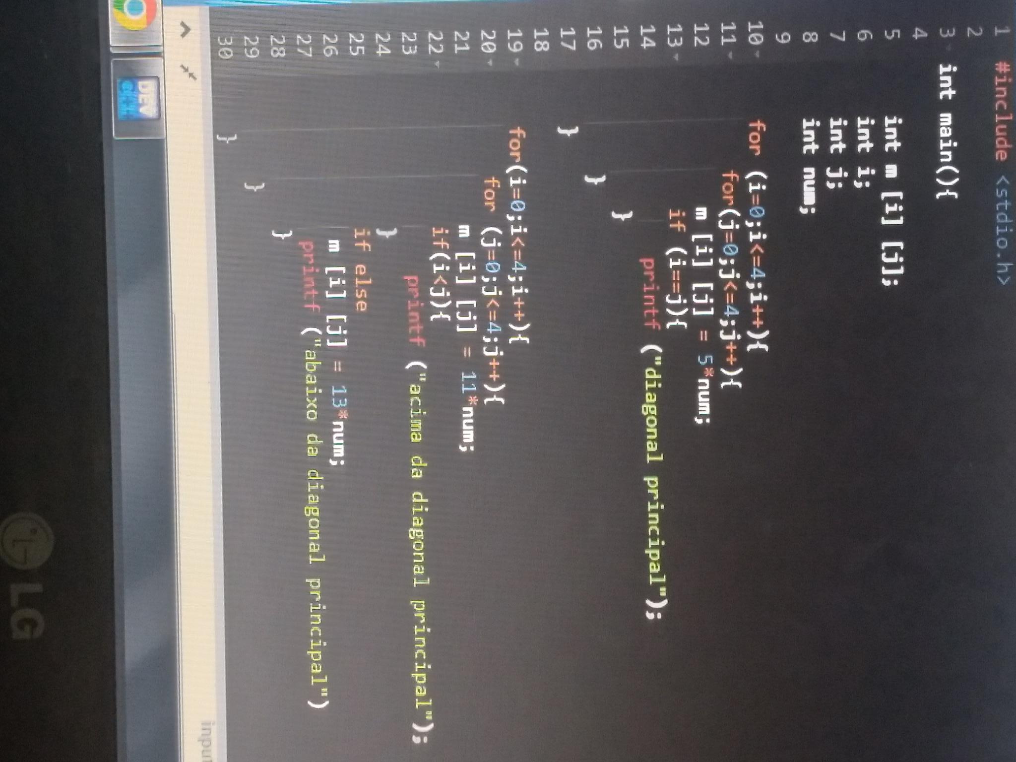

Deve ter múltiplos do 5 na diagonal principal, múltiplos do 11 acima da diagonal principal e múltiplos do 13 abaixo da diagonal principal.
Deve verificar primeiro se o número é múltiplo do 5, se não se é múltiplo do 11, se não se é múltiplo do 13, se não for também deverá aparecer a mensagem "número inválido".
  1. Quando a matriz com a diagonal principal com os múltiplos do 5 tiver completa, deverá aparecer a mensagem "diagonal principal preenchida".
  2. Quando a matriz acima da diagonal principal com os múltiplos do 11 tiver completa, deverá aparecer a mensagem "não existe espaço acima da diagonal principal".
  3. Quando a matriz abaixo da diagonal principal com os múltiplos do 13 tiver completa, deverá aparecer a mensagem "não existe espaço abaixo da diagonal principal".
  4. Quando a matriz tiver completamente preenchida, deverá mostrar todos os elementos da matriz junto com suas posições.

@IgorS10     você insere números em um vetor / matriz usando o sinal de igualdade  "=" ,   e os números você pode pegar do usuário através do teclado ,  usando scanf ,  ou gerar aleatório com a função rand() , e para saber essas opções citadas no enunciado você com certeza irá precisar usar o comando if para fazer as comparações que decidem se aquelas opções foram satisfeitas .    faça seu código e poste aqui e ajudaremos se precisar  .

por favor não poste imagens.
Como não postou um enunciado formal nem como está o código agora não vejo como ajudar.
  • Escreveu uma função para mostrar a matriz?
  • Escreveu uma função para preencher a matriz?
  • Já sabe os critérios. São 3 regiões e 3 critérios ao que parece.
  • Eu te mostrei os conceitos acima. A parte de C é preencher a matriz e mostrar.
O que falta então?

@devair1010 sobre esse trecho então tenta criar `m` e 'm' é a matriz quadrada m(i,j) e você acabou de ler v_i que é i e j claro.
Essa não é uma maneira segura de escrever porque ao olhar para m nada se sabe sobre a ordem. Falta o valor v_i. Por essa razão o simples e seguro é tratar os dois sempre juntos. Encapsulamento é a palavra chique, mas o fato é que precisa sempre dos dois e o melhor é juntar numa estrutura. Veja main por exemplo: sempre são dois argumentos:
	int main(int argc, char** argv);
e o motivo é esse.
E o código está errado. E não tem os correspondentes free() ao final.
Se a matriz é 'm' e tem i linhas então cada linha de 'm' é um ponteiro para um vetor de int onde tem 'j' colunas.

@arfneto Então, fiz o loop com o "for" mas não deu ainda, no printf só exibe a mensagem "mat [i] [j]" na matriz 5x5 já feita. Teria que ser três "for" então, um pra diagonal principal, outro pro acima e outro pro abaixo ?
@IgorS10 Eu te mostrei como fazer o programa, certinho, passo a passo em 3 programas. E te mostrei o que era importante fazer. E te mostrei a saída dos programas.
E escrevi a função Preenche() que faz o que? Preenche a matriz todinha, certinho, com um loop só. Como eu te disse pra fazer.
E mostrei a saída dos programas, para 3x3 ou 20x20 elementos.
E aí você pergunta:
  Em 21/11/2022 às 04:07, IgorS10 disse:
Expandir
O que vou responder?
  • Não posso adivinhar o que fez em seu programa já que não colocou o código aqui
  • Não, não precisa de 3 loops porque eu já te mostrei aqui. Você já tinha escrito
      Em 18/11/2022 às 04:17, IgorS10 disse:
    Um loop ? Sério ?
    Expandir
    E eu te mostrei que não era preciso.
  • Pode usar for, do/while, while ou goto. Tanto faz o que usa para o loop
Eu comentei o código passo a passo. Rodou em sua máquina? Leu ao menos? Tem alguma dúvida?
O código de novo:
E o código dentro de cada if é simples e está separado e comentado no tópico acima, onde eu mostrei o programa inteiro comentado.
Sugiro muito escrever como eu mostrei. Em 3 fases. Levou minutos para  começar a testar. E rodou certinho da primeira vez. E pode usar o código para gerar e mostrar e apagar qualquer tipo de matriz.
@IgorS10 não poste imagens aqui. Poste código na caixa de código.
Não respondeu a nada do que eu perguntei
Não perguntou nada sobre os programas que te mostrei..
E eu te mostrei como construir o loop. E comentado. E separado para cada parte da matriz
E com a saida do programa
