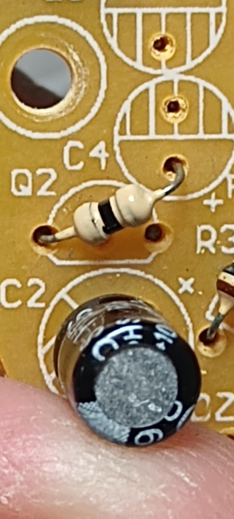

Realmente 1 faixa só complica. A princípio eu acho que é um fusível pela pouca informação, resistores e indutores costumam ter 4 faixas ou mais, mas fusíveis normais de vidro geralmente tem no máximo 2 dígitos de informação e o segundo dígito quando existe é um 5 como 1,5A 2,5A , a maioria é um dígito só como 5A. Então tem grande chance de ser um fusível de 1 ampere já que parece ser uma faixa marrom. Os únicos fusíveis com esse formato que eu já vi foram estes:
Como você pode ver tem o valor escrito com quatro dígitos mas tirando o primeiro dígito os outros são zeros, com exceção do  último de baixo que é 3500 que significa 3,5A, são de 4 e 7 amperes. Agora certeza mesmo só verificando o contexto, na foto que eu postei estão entre o transformador e a placa, estando na placa em geral vão estar ligados entre a entrada de energia e o resto do circuito ou boa parte dele. Resistores e indutores geralmente estão ligados em um ou 2 componentes só. Resistores abertos geralmente ficam “marrons” ou carbonizados. Ajudaria se você passar pra nós o que é essa placa, uma foto da placa toda, o limite para anexos aqui no fórum é 4 megabytes por postagem e o sistema não reduz a resolução das fotos, mande em JPG.

Olá, alguém sabe me dizer qual é esse componente que está ligado no q2 e c4?
Tecnicamente, um resistor de zero ohm.
Na prática, é só um jumper.
11 horas atrás, Henrique - RJ disse:
@Wilian Roberto do Nascimen
Deve ser resistor entre R3 e C4 que me parece uma gambiarra.
No caso é uma mudança de projeto pelo próprio fabricante.
