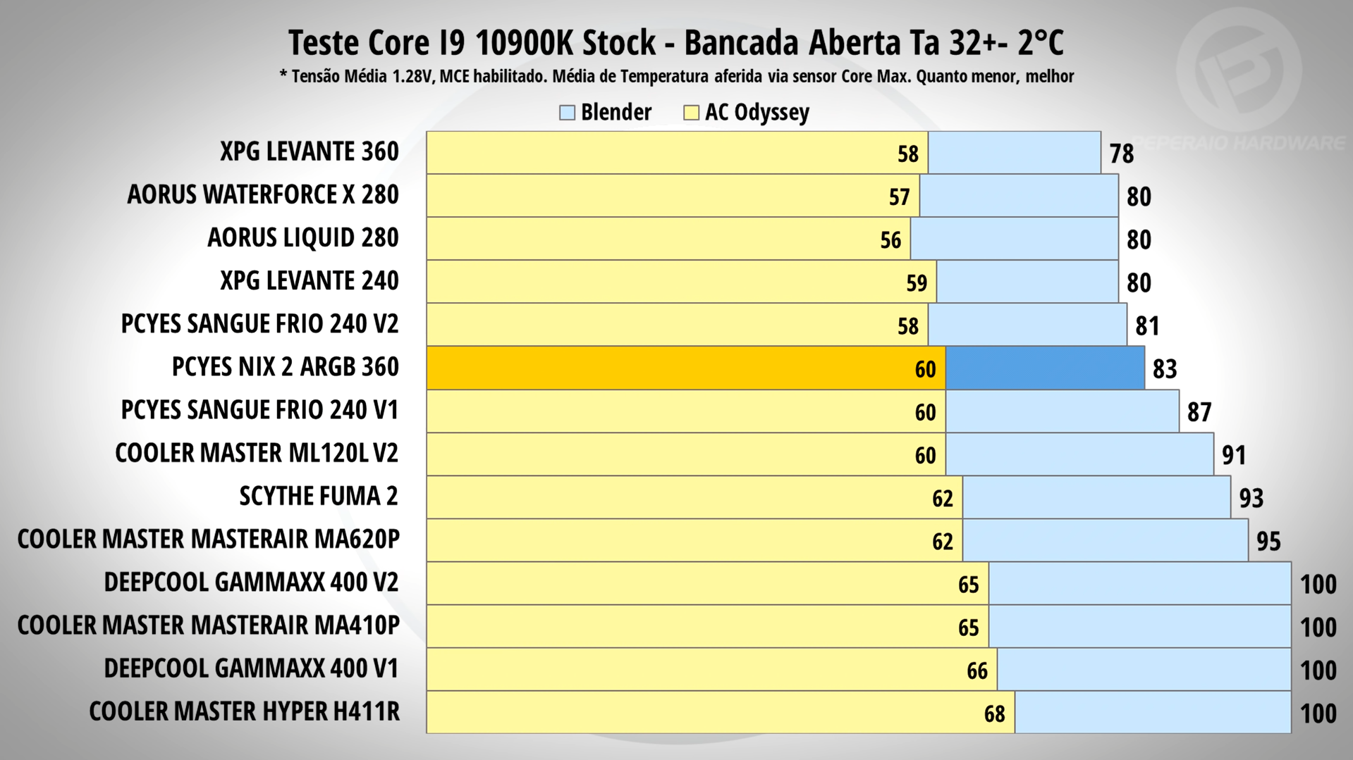

@PERFECTRO vale mais a pena você investir num bom air cooler, vai ter um resultado semelhante e vai economizar uma boa grana. Water cooler seria mais eficaz num Core i7 ou Core i9, principalmente se for fazer overclock.
E grande parte dos gabinetes nem suportam WC de 360mm.

Alguns bons modelos de water cooler que você pode considera se achar num bom preço (o ideal é entre 200-250 reais)
PCYes Sangue Frio 2, o máximo que recomendo é de 240mm (meu amigo tem um de 120mm e segura um 12400F a menos de 50C em jogos)
DeepCool LF320 além de ser bonito é eficiente
PCYes Nix 2 (É basicamente um sangue frio porém com RGB)
Mas no geral Air Coolers são mais baratos e possuem eficiência próxima, o que eu recomendaria hoje seria um AG400 da DeepCool ou o AK400 branco se quiser algo mais minimalista

Exatamente. Fora que tema aquele ditado: "tamanho não é documento". Tem WC de 360mm que perde para modelos de 240mm e 280mm.
E o preço desses rise mode são suspeitos, menos de 500 reais num WC de 360MM, mas ainda devem levar surra de qualquer Scythe

Isso é em Full load. Em jogos os que mencionei conseguem segurar sem muito problema, mas entendo seu ponto e também recomendo investir mais em arrefecimento se puder

9 horas atrás, 1lokos disse:
O i5-13600K fica quente - na casa dos 80 graus; com o AK400. Melhor pegar um AK500 ou AG620.
Teste do Hardware Canucks.
Ah é verdade, o 13600K é um processador de 125W, então tende a esquentar mais mesmo, pelo menos em full load.
