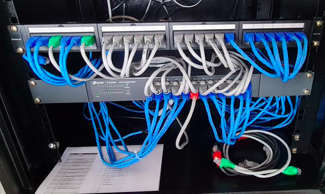

Você pode usar um patch cord (leia-se: cabo curto, industrializado, supostamente "validado") para ver como se comporta.
image.png.b06e0f401ae4d806836576cab8b623f6.pngEsse termo vem das centrais telefonicas do passado. Não indica comprimento ou validação. Apenas o uso: em geral a infraestrutura de rede termina em conectores femea dos dois lados, o patch panel e os soquetes na parede.
E os patch cords são recomendados a ter no máximo 5m e fazem a ligação dos dispositivos com a rede e com o patch panel...
Patch cords do outro lado 🙂

Inglês e português não são línguas mortas. Google: patch cordGoogle Tradutor: um cabo isolado com um plugue em cada extremidade, para uso com um patch panel.
51 minutos atrás, Yarkan disse:
O jeito é trocar o cabo pra ter certeza. Assim que trocar vou postar o resultado.
troque os terminais antes, não o cabo. Antes de colocar novos terminais, se achar que o cabo não está em bom estado, teste com um multimetro as 8 vias...
46 minutos atrás, alexandre.mbm disse:
a acepção mais comum de patch é remendo, emenda. E isso era o que o cabo fazia nas centrais telefonicas do passado, como te expliquei. A telefonista usava um patch cord para conectar o cliente com o telefone de destino. Como na foto.
O patch cord tem conectores macho dos dois lados. A infraestrutura tem conectores femea. É o comum. E a norma recomenda nunca mais de 5m de comprimento. E 100m somando o cabo e os patch cords.
