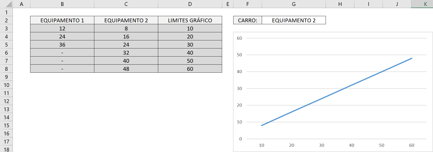

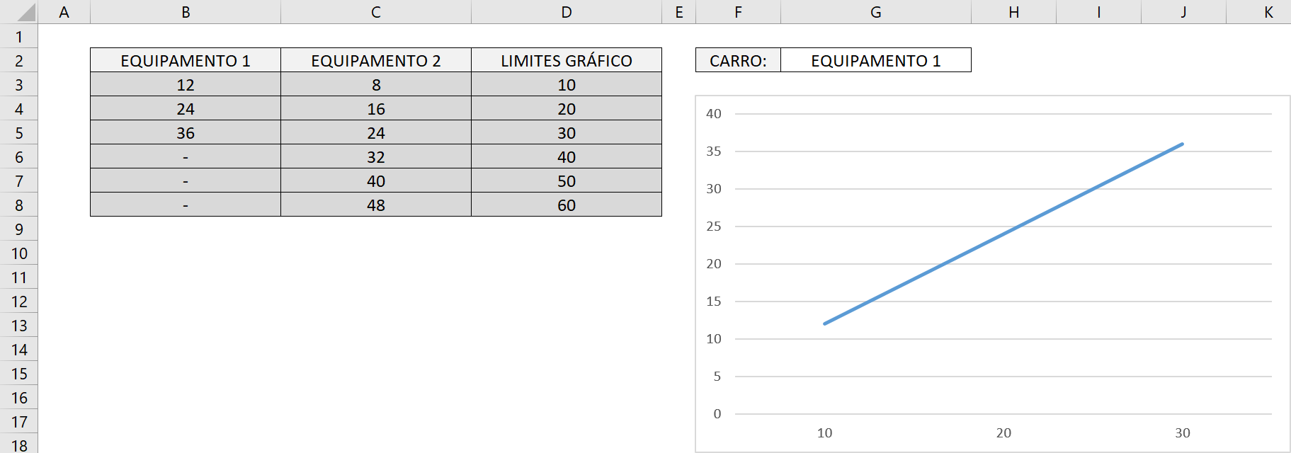

Exemplo: quando a célula G2 estiver escrito "EQUIPAMENTO 1", os limites vão de 10 até 30:
Quando a célula G2 estiver escrito "EQUIPAMENTO 2", os limites vão de 10 até 60:
É isso o que eu quero fazer, ajustar os limites e quantidade de pontos com base no que estiver escrito em uma determinada célula.

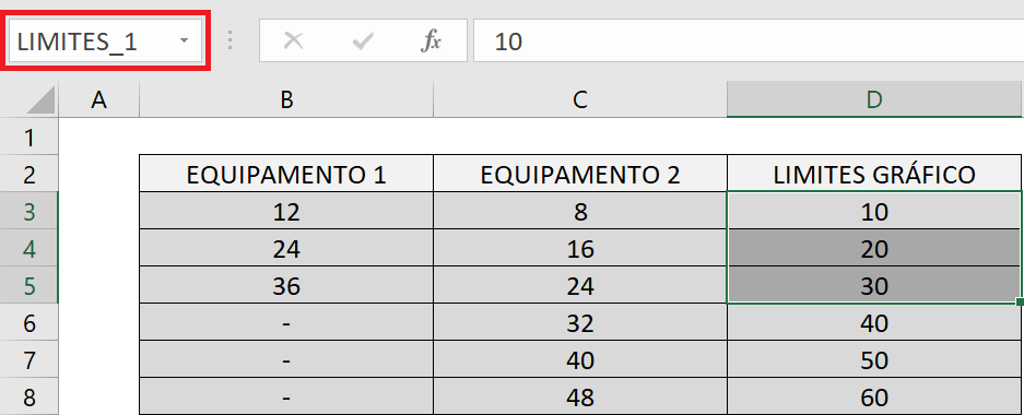

Tentei definir grupos de células e também não funcionou:
Como posso fazer isso (se é que é possível)?
