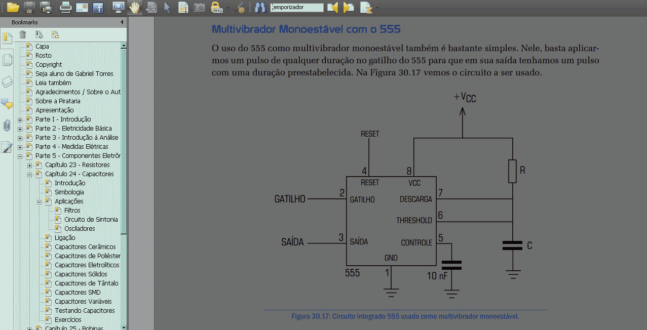

-na ausência - fim do 1º ciclo do 1º circuito: aciona os 12V na bobina de 1 relé mas com o pulo de gato de um capacitor quase grande sendo carregado por minutos na base (com resistor em série) de um transistor bjt ou mosfet - melhor -. e este acionando um relé pelo tempo de carga. Este á uma dica extramente minimalista pessoal. Pra algo mais genérico e real, pesquise por temporizador com 555 (clique) = + preciso

Quero agradecer à todos pela atenção, refiz os passos e vi que era possível eliminar uma contatora e substituir outra pelo próprio relé do termostato. Segue abaixo esquema que vou usar. Quanto ao 555 é muito interessante, eu estudei alguns artigos e vídeos no youtube e é tranquilo para entender e aplicar em outras situações. Inclusive nesta daqui, fui olhar o circuito temporizador que vou usar (já comprei pronto) e ele usa o 555.
