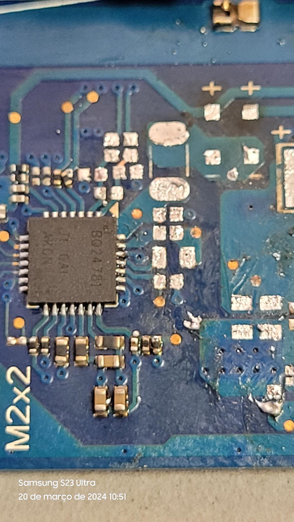

Olá, bom dia.
Tô com um problema um tanto chato, ao remover um componente, acabei removendo outros junto e agora não consigo mais soldá-los novamente na placa. Teriam alguma dica de como realizar este tipo de solda? Uma vez que eles são quase menores que uma agulha.

Um pouco de magia lhe cairia bem. 😁 Mas como poucos têm acesso à ela, o que você pode fazer - não necessariamente nesta ordem - é:
  1. -possuir um bom soldador de ponta fina. Geralmente o de estação de solda é.
  2. -uma boa lupa ou até mesmo seu celular pra te guiar
  3. -um pouco de habilidade adquirida com treinamentos
  4. -não estar alcoolizado
  5. -não tremer
  6. -ter paciência/dedicação/motivação
Aquecer demais pode soltar ou evaporar a ilha. De menos pode não soldar direito
Com ar quente da estação até que dá mas aconselho a proteger as outras peças com fita de alta temperatura ou similar. Além do que há o risco de soprar outras peças pra outra dimensão. Aumente o nível do item 3 antes.
Uma ideia: deposite sobre cada ilha um mini pingo de estanho e aguarde até esfriarem. Com uma pinça, pegue o componente a soldar e ponha-o no lugar onde será soldado, em cima daqueles pingo. Agora aqueça os pingos até derreterem e deixe o componente cair e afundar seus contatos nesses pingos.
Agora para trabalhar coisas bem pequenas, tem uns ferros de soldar bem pequenos e que aquecem só na ponta, mesmo.
Esse é dos baratos. Só tem 3 temperaturas e mais nenhum recurso:
E esse mais caro mas com controle preciso de temperatura, desligamento e religamento automático (para religar é só dar uma sacudidinha) e muitos outros recursos:

Outra dificuldade adicional que o autor pode ter é que a placa dissipar (diminui) o calor o que pode dificultar a correta adesão. Por isso recomendo +1 vez: pratique. "Hábitos: no começo são teias de aranha. Com o tempo se tornam fios de arame". (filosofia chinesa) 😌

Opa, bom dia. Obrigado pelas respostas @.if @Henrique - RJ @rmlazzari58. Procurarei algum desses métodos para realizar, mesmo que no momento só possua um ferro de solda de ponta grande e um soprador térmico grande. Realmente para mexer nesses componentes pequeninos precisarei de mais habilidade.
Também outro fator que entrou, é que a placa em questão não possui nenhum datasheet ou diagrama elétrico. O que complica deveras mais, mas achei uma solução meio cabulosa, fazer o esquema elétrico a partir da placa em mãos.

... pra este seu caso - de apenas recolocação -
Em 20/03/2024 às 10:52, TheDemonLena disse:
não parece ser o caso necessário pois deduzo que não perdeu nenhum. Além do+ você nem saberia o valor das peças 'grão de areia' que pode ser resistor ou indutor.

Em 21/03/2024 às 15:15, TheDemonLena disse:
Pelo jeito a placa vai estar no caso: sem reparo por falta de ferramentas especializadas
Uma estação que tenha a ponta fina, uma pinça reta e um estanho de preferência de 0,5mm (dá para fazer com de 1mm também, mas o de 0,5 fica mais fácil) de boa qualidade (uso da cobix) já faz o serviço. Com aqueles ferros de 40w normais até da para fazer, mas precisa ter muita habilidade (o que não é o caso).
