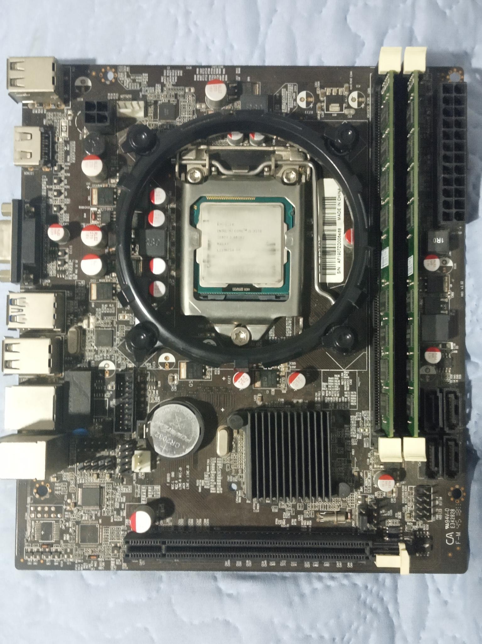

Estou com uma placa genérica aqui que obtive ao adquirir um PC Gamer em 2020 pelo Mercado Livre. Eu estou sem conseguir ligá-la de outra forma a não ser dando curto com a chave, mas, não acho a localização da parte de dar curto nessa placa, aquele "garfinho" que eu ligo por meio da chave. Se puderem me dar uma localização.
@Adriano_web Olha a serigrafia proxima dos pinos, no seu caso o header com as conexões de power, reset e os LEDs de power e HDD estão embaixo das portas SATA, se der um zoom na foto que você postou você le as inscrições PWR SW que são os pinos do botão power e RST SW que são os pinos do reset.
Basicamente é o padrão intel
