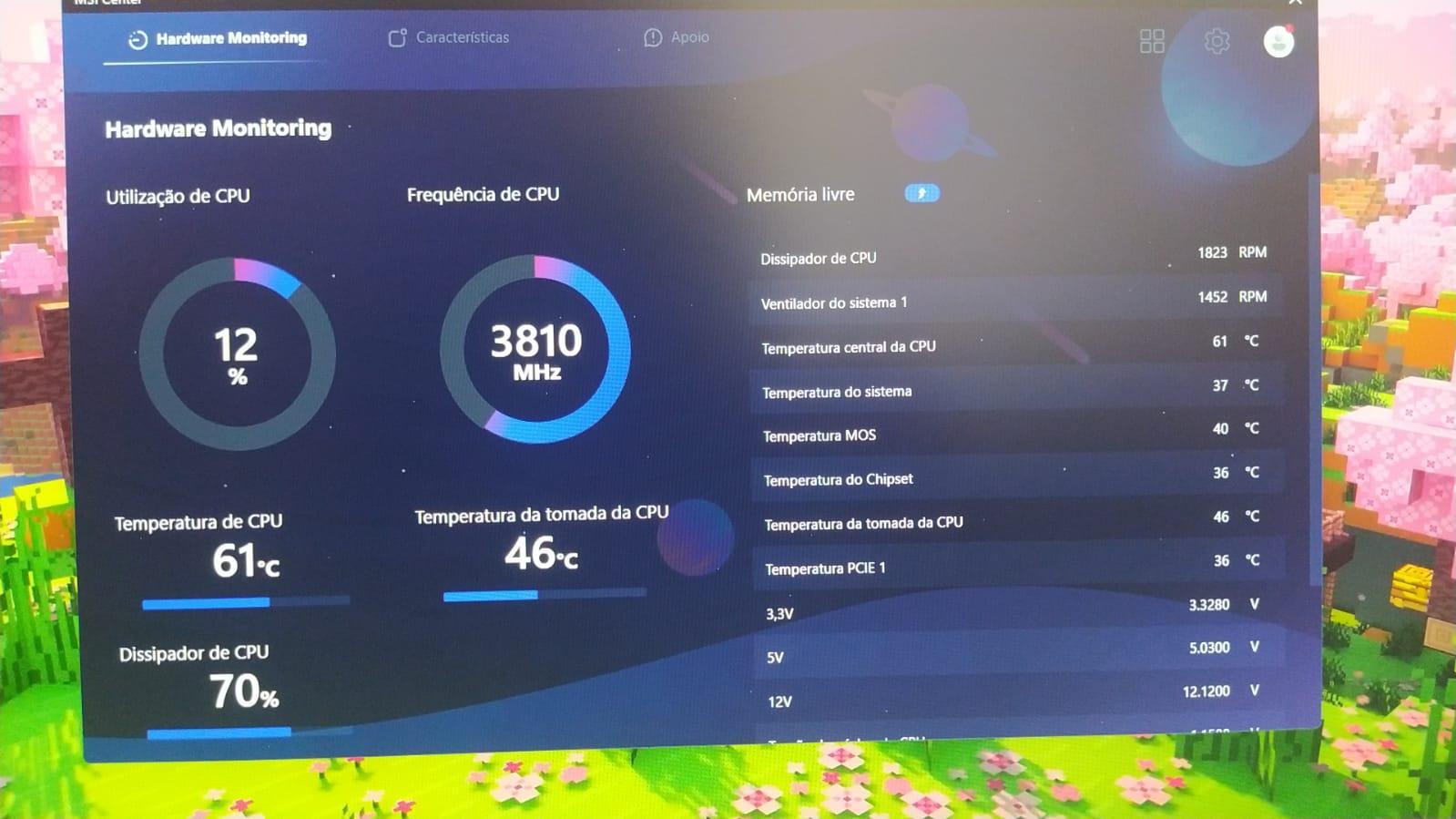

Olá,  recentemente a adquirir a placa B550m msi pro vdh wifi e o Ryzen 5 5600 e estou usando o cooler box que veio nele, mas tô em dúvida sobre a temperatura que estou pegando ao utilizar.
Essa daqui é a temperatura quando liga:

O gabinete é o Kazan 2, tem um bom air flow com 5 fans da rise, vi que até os 90c o processador opera normalmente, mas por estar pegando 83c fiquei com esse receio de estar "danificando" o processador
No começo foi por que não tinha parafusado o cooler box bem, essas fotos são depois de ter apertado melhor.
Uso a pasta termica que veio no box
Já atualizei os drivers,  somente não mexi na BIOS por não saber utilizar corretamente aí fiquei com medo de mexer em algo errado e prejudicar a peça.

@Imakuni 83 pode não ser um problema, mas começar com 61? eu pelo menos nunca peguei um processador que já inicia acima dos 40 - 45.
Segundo a minha experiência isso não é normal, eu trocaria a pasta térmica.
@Edy Um processador bom desses não fica em 12% em iddle, nem um i3 fica acima dos 7%, tem algum processo consumindo seu processador.
Ué... com 12% de carga num setup mal configurado, faz todo sentido estar consideravalmente acima do ambiente.
