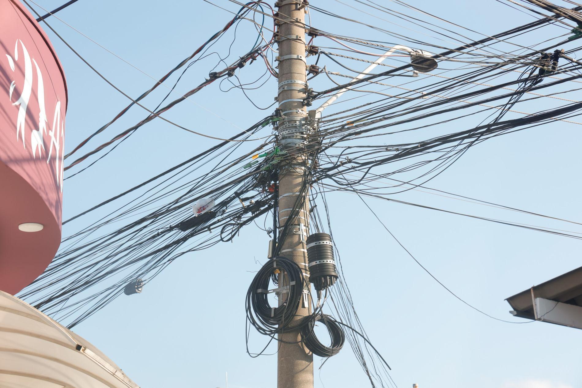

Cara se fosse eu, já teria puxado um cabo de rede passando pelo poste, atravessando a rua 🙈, só dessa forma você garantia 100% da internet.
Aproveitaria a mesma roldana que prende o cabo da net, e já prenderia no poste e do poste mandaria para outra casa.
Só lembrando que a escada precisa chegar na altura do poste.

@Pai Do Ovo Segue a dica do amigo @Edvaldo J. Frederico . Ninguém dá bola para o que tem nos postes. Tem tanta gambiarra que um cabo atravessado não chama a tensão de ninguém Pode fazer sem medo. Único adendo que faço, é que use um cabo CAT6 com alma, de boa qualidade, para aguentar a puxada. Com tempo pode ter que dar uma esticada pois ele cede com as intempéries. Fora isso, manda bala! Ahhh... escolhe um cabo preto para não chamar a atenção.
Esses cabos UTP, tanto faz a categoria, não são adequados para uso externo. Não vão durar nada. Use cabos blindados, STP, se for insistir nesse caminho. Sabe que esses cabos são mais baratos que os coaxiais? Então deve ter uma razão para a operadora usar cabos coaxiais... Será que é pela blindagem e proteção UV? É.
É ilegal usar qualquer parte da infraestrutura pública, postes, calçadas, árvores, canteiros, jardins e tal. Mas cada um parece ter a sua noção de legal.

Olha na imagem que bagunça danada de cabo, é claro você mexer apenas na parte mais baixa ainda fica cabo de telefonia, fibra e rede.
Aqui na minha cidade já vi um monte de gente usando poste da companhia de energia para passar cabo de rede, prender refletor de luz, prender câmera de segurança.
Você só precisa passar por uma roldana que já tem no poste e esticar o cabo para outra casa.
Isso seria bom fazer em duas pessoas, enquanto você vai prendendo o cabo no poste a outra pessoa fica na casa só para esticar o cabo.
Na hora de prender o cabo no poste caso queira usar essa arame da foto abaixo assim fica algo mais profissional.
E deixe o mais esticado possível para evitar que algum caminhão arranque.

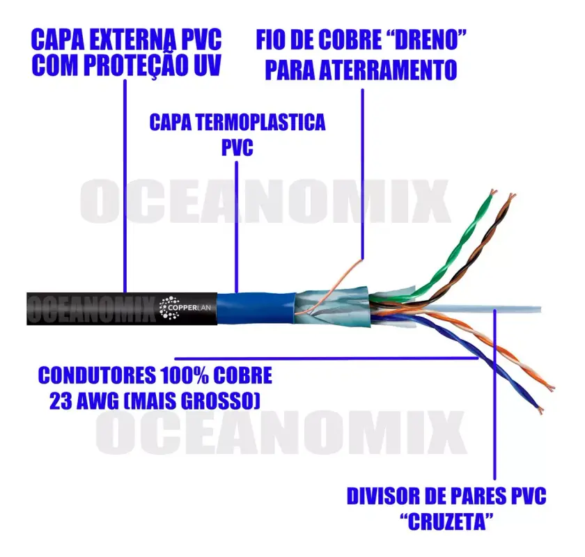

2ª Opção - Usando Cabo
Usando cabo. Para evitar problemas te indico a não usar os postes da rua. Toda casa tem uma entrada de energia, se estão uma em frente a outra passe o cabo nesse ponto de entrada entre as duas casas. Se você for usar cabo procure um que tenha camada de proteção UV (Click Aqui para ver).
https://i.postimg.cc/Dwhf0dwg/D-NQ-NP-2-X-678826-MLB51631170120-092022-F.webp
Eu usei um cabo desse em área externa a uns 3 anos e está ótimo. Esse cabo não tem arame de ancoragem para amarra-lo no poste, eu usei tireup e o amarrei junto ao cabo coaxial da net que passa por dentro casa. Eu não tenho certeza, mas acredito que por não ter um arame de sustentação e considerando a distância e o peso do cabo, isso pode trazer algum defeito a longo prazo. O cabo vai esticar e embarrigar, isso pode romper algum fio. Mas é apenas minha suposição.
