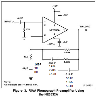

Bom... amanhã vou falar com o pessoal da Catodi, ver se acho uma magnética que dê para adaptar no braço, questão de peso até... vamos ver. Para o pré, tenho aqui um antigo PU-10, da Comkitel, bem velho e já ressoldado muitas vezes, que usa 2 BC549 por canal, mas acho que vou montar um novinho, com o NE5532. Tenho esse esqueminha aqui, da Philips mas estou achando esquisito.
Estou em dúvida sobre esse valores de resistência... nunca vi resistor de 49,9Ω ou múltiplos disso! Além disso, se a R paralela ao 0.o15uF não alterar o ganho, o ganho está um absurdo: 49,9kΩ / 49,9Ω dá 1001! Se der para achar uma cápsula magnética, começo com um ganho de 200...

Olha, é bem por aí mesmo.
O circuito ali embaixo do AO é quem traz o grave que a cápsula magnética não fornece.
Faltou envolver na conta o outro resistor e os capacitores.
O ganho disso varia conforme a frequência.

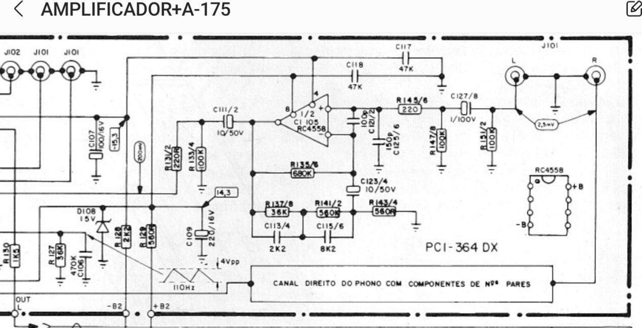

Veja um esquema comercial, de um amplificador antigo da gradiente...
A alimentação também é simétrica de 15V.
E a saída é no resistor de 220R, o R131.
Tenho vários outros esquemas desses, mudam os valores dos componentes, mas no fim eu tudo a mesma coisa.
O ganho visto pelo valor dos resistores realmente assusta. Aqui quem manda são os capacitores e os resistores fazem apenas um pequeno ajuste na curva. Apenas para lembrar, a curva RIAA tem o zero dB para 1kHz, então o ganho do amplificador RIAA é declarado nessa frequência. Para 20Hz deverá ter um ganho sobreposto de 10x (20dB) e para 20kHz uma atenuação sobreposta de 10x (-20dB).
Segue abaixo seu desenho com as impedâncias dos capacitores declaradas para 20Hz, 1kHz e 20Khz. Perceberá que não é tão grande assim o ganho mas tem que ser alto o bastante para elevar a tímida saída do fonocaptor.
