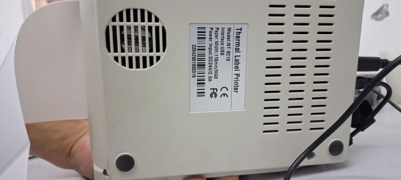

Exemplo: Possuo uma impressora que em sua parte traseira ela sugere que seja inserido na porta de alimentação 24v dc e 2.5a.
Só que eu só tenho uma fonte de 20v e 3.25a. Eu conectei a ela e ligou e imprimiu normalmente. Com um detalhe... As etiquetas sairam fracas. Não tenho outra fonte de alimentação que seja de 24v para testar. Mas em teoria 4V fazem diferença? Pois ela funciona. Só não sei se possui descrepancias em sua eficiência devido a esta discrepância de 4v.

Por exemplo, quando algo "puxa" muita energia, como no caso talvez o motor faça muito uso e acabe culminando em uma ineficiência do cabeçote de impressão. Talvez por ser uma impressora térmica ela não esteja obtendo energia suficiente para aquecer a etiqueta e sua "tinta saindo fraca". Testarei, vou tentar pegar uma fonte de uma impressora de etiqueta que existe lá no meu serviço para testar e eu retorno. Acabei de me lembrar dela 😂.

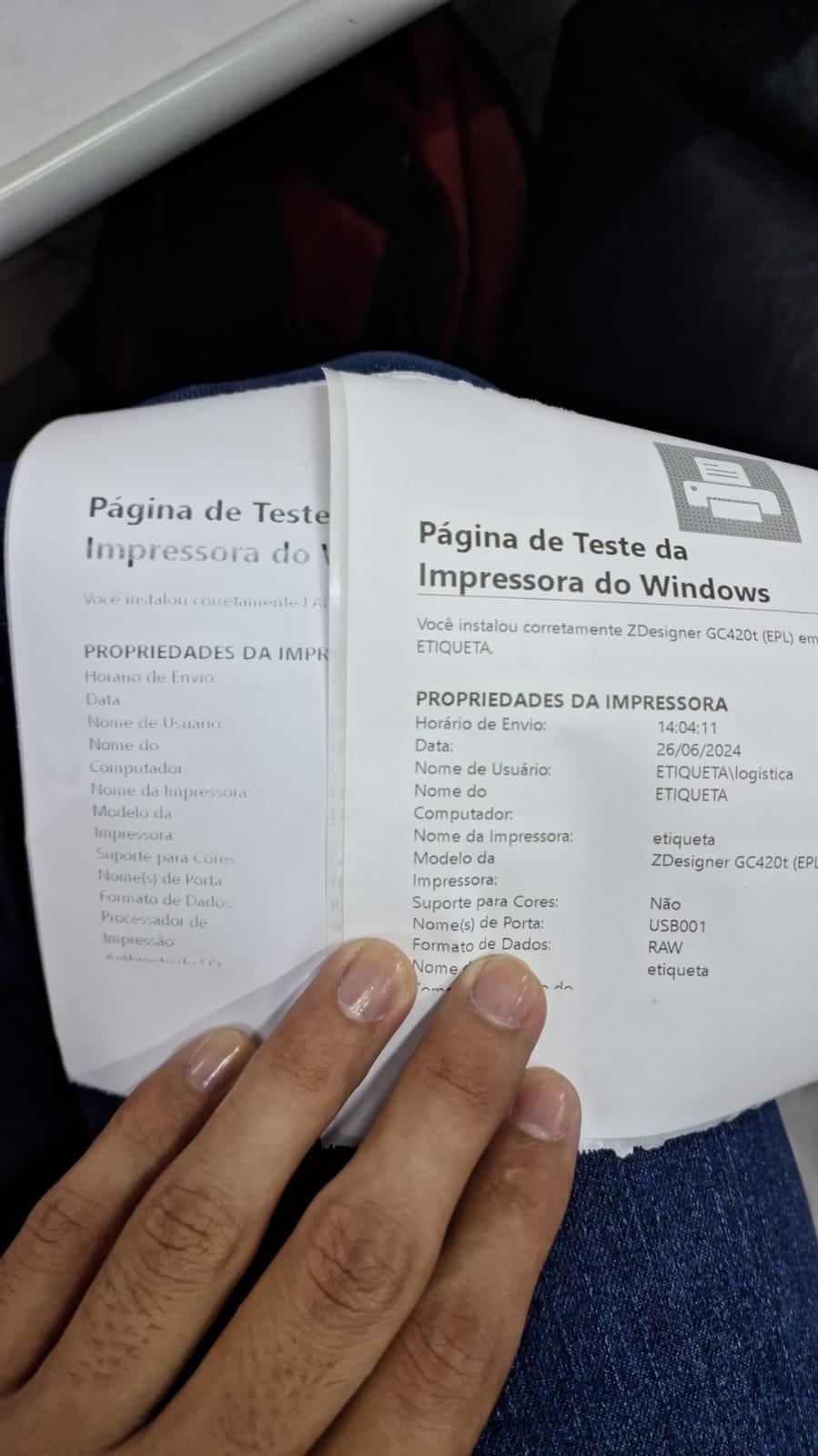

A folha da esquerda é de uma impressora de etiquetas com fonte de 20v e 3.25a sendo que o correto era 24v e 2.5a. A etiqueta da direita é de outra impressora com fonte correta e imprimindo corretamente. Olha a discrepância!!! 😅😅😅😅😅
Essa situação toda se deu no meu serviço, sou um técnico de informática incompleto e agradeço muito aos nobres colegas @alexandre.mbm, @Sérgio Lembo e @Renato.88 pelos esclarecimentos. Imaginei que eu passaria a vergonha de não entregar o meu serviço e ter de ir ao meu gerente informar meu fracasso (o que não ocorreu pois tive êxito!!! 🥳🥳🥳).
