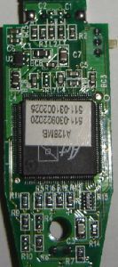

Tive o mesmo problema do pendrive não ser mais reconhecido, após instalar incorretamente a USB Frontal que levou a queima do Pen. Sua mensagem foi a única solução que encontrei durante minha pesquisa, mas não entendo nada de eletrônica.
Por isso, gostaria que você, por favor, explicasse o mais detalhado possível como fazer o procedimento descrito para recuperação do Pen, pois vou tentar levar ao técnico.
Estou postando duas fotos, para você poder detalhar melhor o passo a passo.
Se ficar difícil a visualização, mande resposta que mandarei arquivos maiores em seu e-mail.
Desde já, agradeço

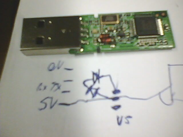

Amigo, será que pode dar uma olhada nas imagens?
O meu pendrive é um Kingston DTI/512.
As fotos seguem:
Espero que alguém possa me ajudar.

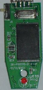

sou novo por aqui, mas eu me deparei com o mesmo problema de vocês.. meu pendrive parou de funcionar...
li o forum e vi a foto do pendrive que colocaram api, mas no meu não tem esse transistor de 3 pernas, então queria saber se tem com alguém identificar pra mim onde fica essa parada no meu pen...
meu pen é da Kaiomy de 1Gb...
to postando as fotos dele aberto aqui....
valeu moçada!!!

Seguindo as dicas anteriores, localizei o local onde supostamente estaria o tal transistor ou regulador (U5), instalei 02 diodos 1N4148 em série nos pontos mais internos prevstos para solda do componente.
Com a redução de 1,4V o resultado foi algo em torno de 3,3V(meu chute para o suposto regulador), que neste modelo deve estar dentro do Chip.
Foto anexa.
Para abrir tem que rachar com estilete grande ou canivete nas fendas mais próximas ao conector e aí forçar para liberar a plaquinha que está unida ao conector metálico.

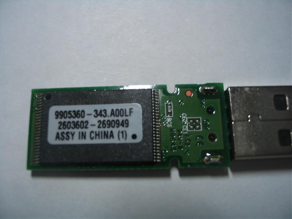

Moçada, não localizei o diabo do transistor do Kingston 2GB, estou na mão sem os dados, coisas que tenho que recuperar de qualquer jeito...
Vou anexar as fotos aqui, quem puder ajudar por favor aponte o transistor e como fez.
Saudações
