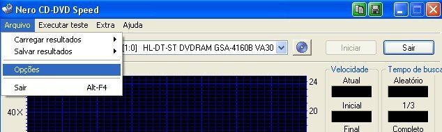

Estive relendo o Tópico e não achei a resposta sobre o Bit Setting, então...

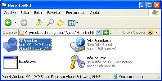

Para ativar pelo Nero siga o caminho C:Arquivos de programasAheadNero Toolkit e abra o Nero CD/DVD Speed (CDSpeed.exe).

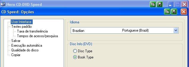

Depois vá em Arquivos > Opções.
Em User Interface, clique em Book Type.
Este método serve para mídias +R, não sei se gravará -R também, porém estarei fazendo alguns testes.

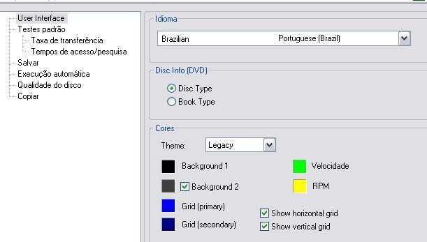

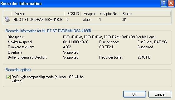

Abaixo a imagem da configuração
Vitor Seagull

Tenho certeza de que tem, em algum lugar ou versão, o quadrinho para setar ou não e ao lado tem outro quadrinho, para setar ou não, escrito DEFAULT...
Como eu somente tenho o Decrypter e o Nero para gravar, e tenho certeza também que não é no decrypter, então vou procurar e depois te direi...

Ná ultima imagem postada tem o local para trocar a configuração do bitsetting, pode ser diferente de acordo com as versões, mas para mim seria só curiosidade sem valor....

Sim... não há dúvidas... mas eu realmente estranho ele estar por Default em bitsetting... deveria ser ao contrário... gravar em bitsetting é uma opção apenas...
Bem, eu somente tentei uma vez com o Decrypter e com o 4040B... ele não grava e então, marcando no decrypter ou não, não fez diferença...

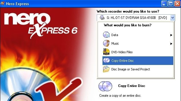

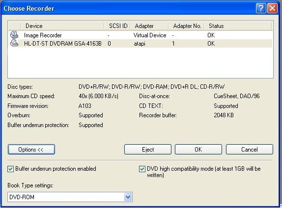

É nesta imagem que o Vitor postou, nos Neros antigos era conforme você disse.
aqui vai o caminho para quem ainda não sabe chegar lá.
No Nero Express > Copy Entire Disc.
Depois clique em Options
Clique em Record Options e em OK.
No caso do LG GSA-4160B não existe firmware que permita configurar o booktype bitsetting em modo DVD-ROM. Nesse caso não adianta alterar qualquer configuração pois o firmware não permite.
Realmente lá diz: - LG 4160B - bitsetting para DVD-ROM só em midia DVD+R DL (a partir do firmware A302)
