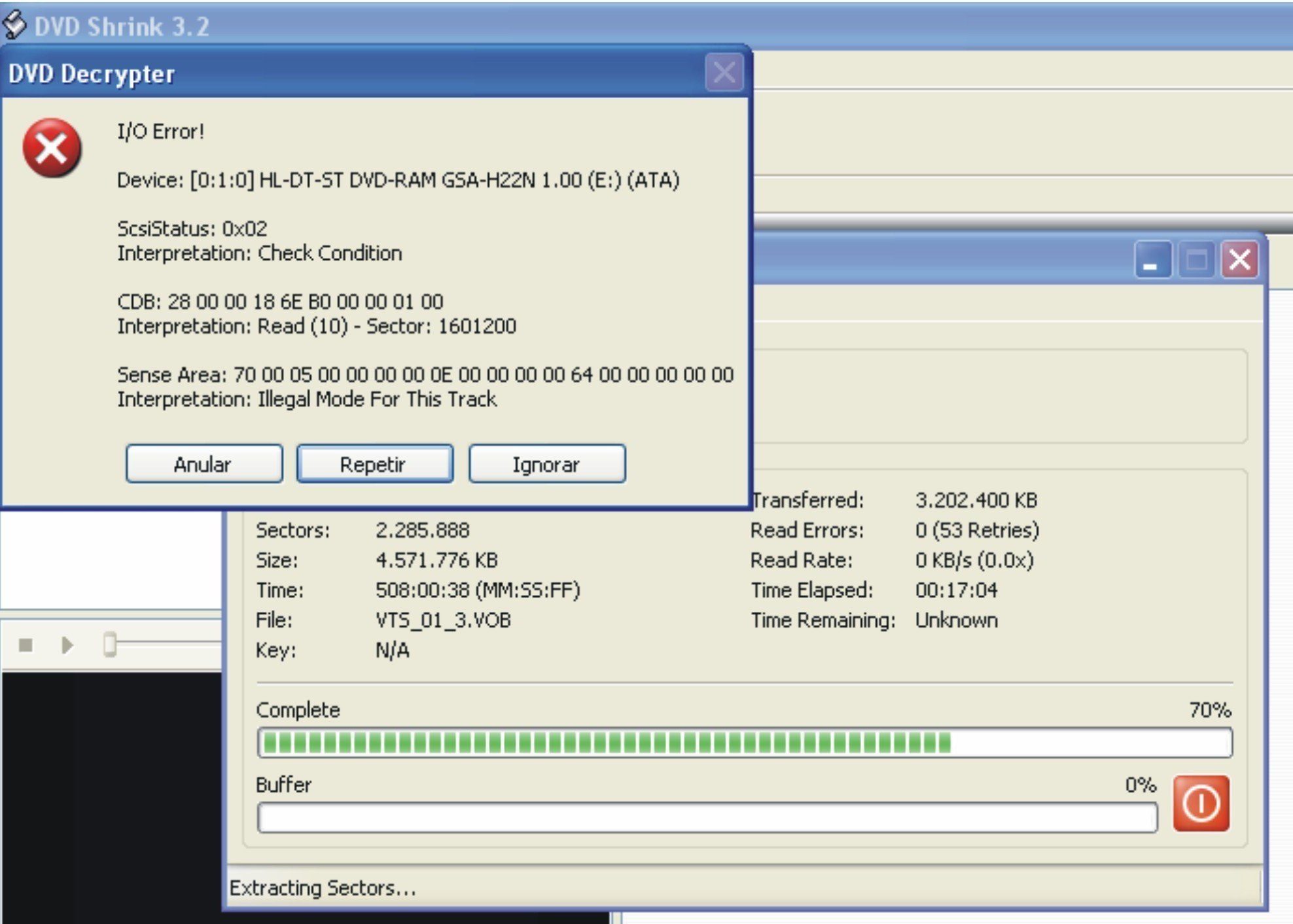

Não estou conseguindo ripar o dvd pra hd, é dvd antigo de
filmes/musical e não tem trava de segurança, mas quando
está ripando nos 70% da esse erro

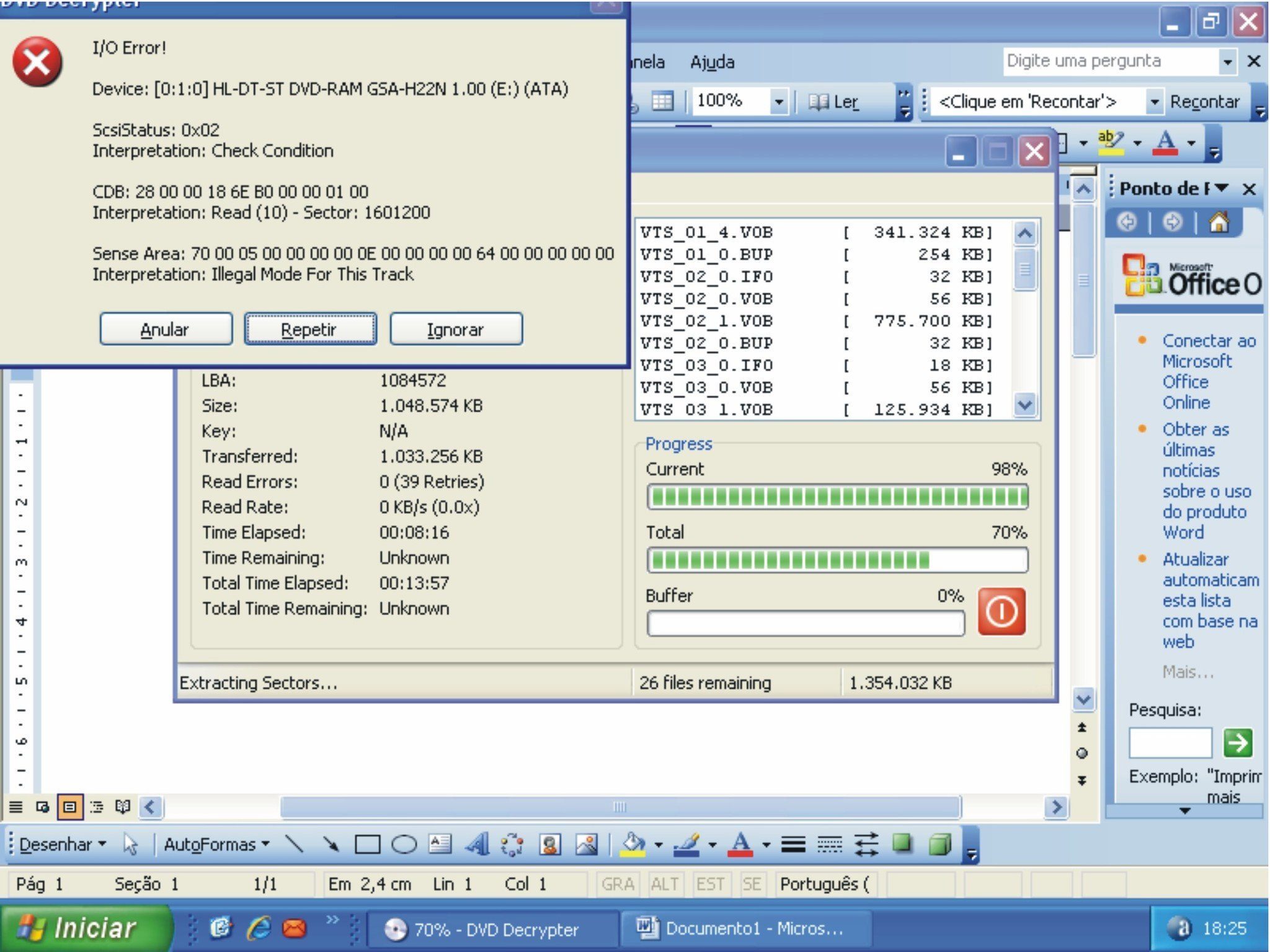

E o Decrypter da esse erro ai em baixo quando vou ripar,
ai clikei ignorar ele levou até o final mas a pasta veio c/ erro:

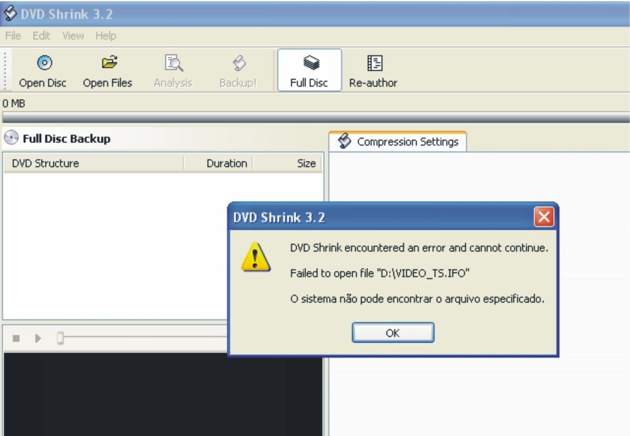

O Shrink quando eu abro p/ localizar a pasta já ripada Video_TS
ele da o seguinte erro também:
Que erro é esse e como arrumar isso? Que eu faço onde eu to errando?

Nette,
O erro não está no seu procedimento e sim na leitura da mídia... ou ela está suja (lave com muita água e sabonete) ou está arranhada (arrume outro exemplar) ou o CSS não está sendo localizado (abra o DVD com o POWER DVD ou WIN DVD e rode 1 ou 2 segundos de cada capítulo, feche e tente ripar novamente)...
Faça um teste com outro DVD... deverá dar certo... se clicar em ignorar, será ripado com algum erro e depois ele vai aparecer no Shrink, que não vai abrir...

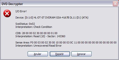

Boa noite pessoal, sou novo no forum, meu nome é jeorge, Elmo estou com o mesmo problema da figura mostrada acima, tanto no decrypter como no Shrink, já tenho o Ripit4me mas não to conseguindo usar já vi seus posts aqui no forum e segui suas instruções e mesmo assim deu erro, estava quase terminando de copiar cm o ripit e o decrypter, só q quando estava em 98% deu erro.
note: já fiz as auterações no I/O do decrypter q você já recomendou... devo fazer mais alguma configuração no ripit, decrypter e no shrink?
Xenonio,
Pelo que parece, ele está acusando um erro de leitura em um setor que não tem proteção... verifique se a mídia está suja (lave com a ponta dos dedos, sabonete e muita água) ou se está com algum arranhão nas bordas (arrume outro exemplar)... você pode assistir tal DVD e verificar se essa falha está nos Extras... se sim, ripe conforme der e tente compactar em Re-author, somente o MAIN, elimando o Menu e Extras... pode ser que o Shrink não consiga resolver... no caso, você pode setar o I/O do Decrypter para ignorar erros e fazer apenas uma ou duas tentativas de leitura para não perder tempo... se realmente precisar, clique em ignorar (o erro)...
A pequena diferença entre as duas respostas para esse tipo de problema, é devido o seu caso estar no final enquanto o acima estar próximo da metade, o que poderia corresponder também a um trecho do filme e não do Extra...
