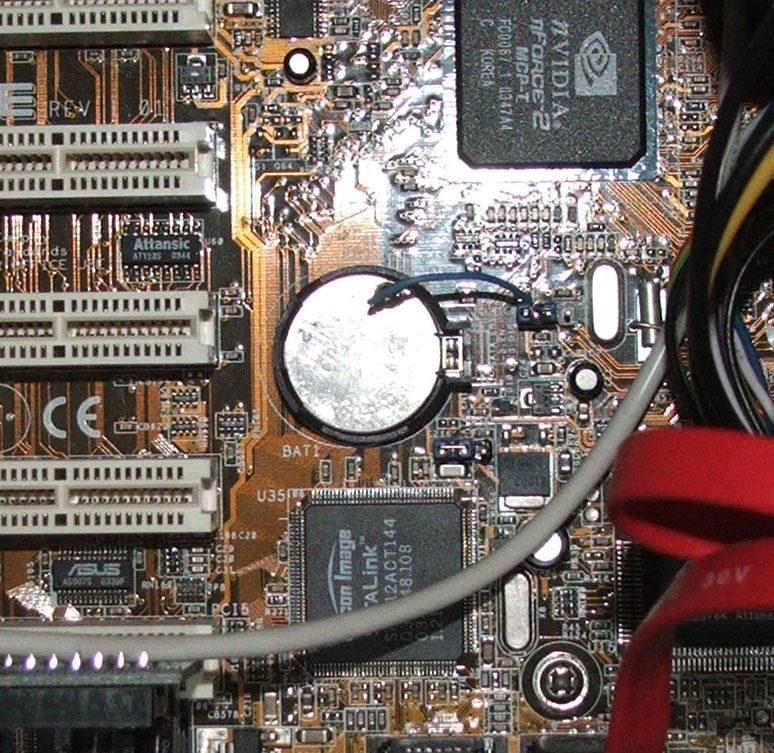

Galera fiz o que falaram para fazer mas não tive resultado algum. Fiz desta maneira:
Motherboard: ASUS A7N8X-E DELUXE
1 - Retirei a bateria e coloquei o JUMPER CLRTC1 na posição 2-3
2 - Liguei o PC e esperei 10 segundos para limpar a memoria.
3 - Soldei o fio à Bateria (+) depois ao jumper, testei com o Multímetro e estava Ok a solda.
4 - Coloquei a bateria de volta e o Jumper na posição 1-2.
5 - Liguei de novo coloquei os novos dados no CMOS e resetei a máquina. Tudo OK até agora.
6 - Desliguei a máquina, esperei 10 segundos e depois liguei de novo e estava TUDO RESETADO Novamente !!!
7 - Tô ferrado galera alguém me ajuda !!! Pelo amor de DEUS !!!
-- Confiram tudo o que eu fiz e me digam se está certo !!! Vou até tirar uma foto, esperem !
Foto da Gambiarra :
Aguardo Resposta Urgente por favor !

Ola amigo, nao consegui abrir as imagens em anexo. outra coisa, a solda feita no jumper, seria para qual pino da MB 1, 2 ou 3?
Esta pecinha preta comentada na sua mensagem seria o RTC comentado na minha que segue abaixo?
