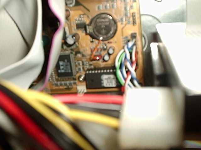

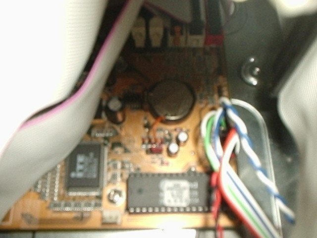

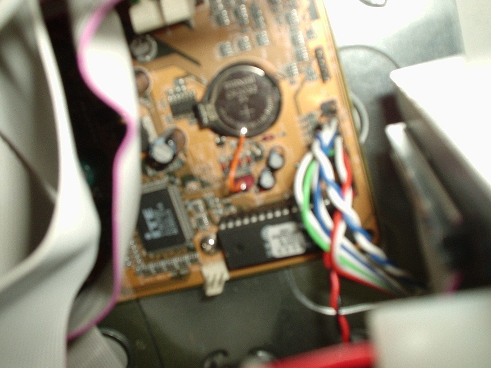

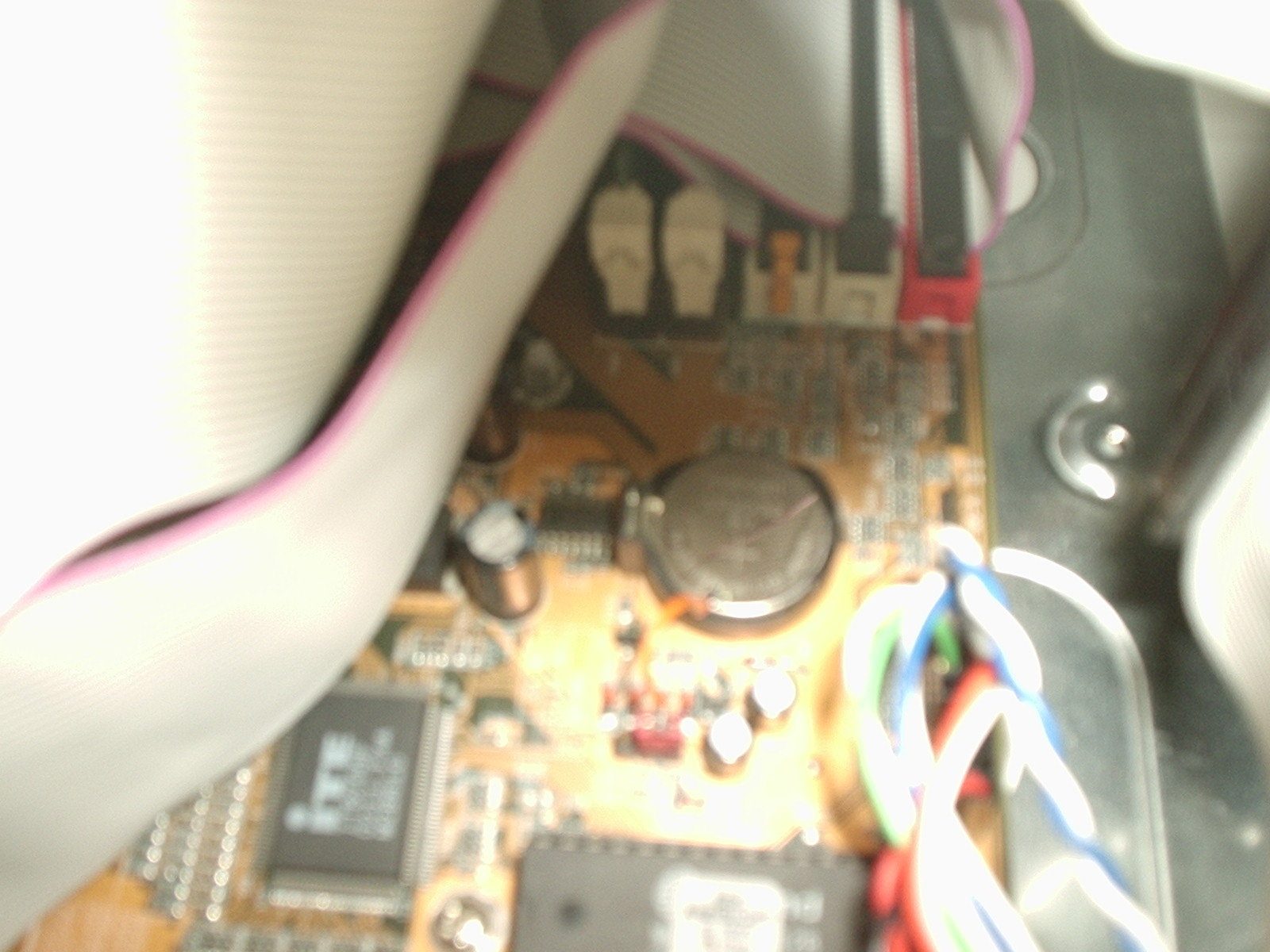

1- você pega a bateria da placa mãe, Raspa pouca coisa no canto dela ( no lado positivo)
2- Desencape um fiozinho desses de telefone colorido, solda uma ponta na bateria na ponta raspada), e a outra ponta você solda em cima do Jumper (quando ele esta plugado na placa mãe, naqueles contatos) . Talvez o micro não ligue na primeira vez, ai é só você dar um CLEAR CMOS colocando o jumper no 1-2 , e depois retornar ele ao 2-3 e beleza, o micro ligara e não perderá mais os dados.
Não testei, mais isso deve funcionar com outras placas mães.
Quanto a o que causa o problema achei esse post na net.
Mande sua placa para a MOBOFIX , eles cobram cerca de R$50,00 para trocar um MOSFET que fica proximo a pilha/jumper de clear CMOS... é uma pecinha preta com 3 perninhas que faz o chaveamento para economia de energia. vou explicar , quando você esta com seu PC desligado , ela faz com que a corrente que sai da pilha , possa alimentar sua CMOS , salvando assim tuas configuracoes da BIOS. quando você liga seu PC , ela faz com que a energia que passa pela sua placa-mãe alimente a CMOS , assim fazendo com que , quando você esta com teu PC ligado , não seja usada a pilha para alimentar a CMOS.. desse jeito fazendo ela durar mais. caso tu não queira gastar 50 pila, você pode tentar fazer uma gambiarra: acompanhe o polo positivo que sai do socket da pilha "+" . você vera que a trillha passa por uma pecinha preta , ela é a peca que provavelmente queimou.
O Mosfet seria esse ---> http://www.fairchildsemi.com/pf/ND/NDS352AP.html
Eu já recuperei 2 M810 que dava direto esse problema, não adiantava trocar a bateria que não resolveria, fiz a ligação direta e funcionou..
Espero que esse tópico ajude aí a galera com o mesmo problema..
Valeu!
Edit: Fotos ao vivo e a cores de como ficou anexadas abaixo.

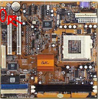

AMIGOS, AONDE ACHO ESSE JUMPER NA PLACA PC CHIPS M755 LMR, ESTOU COM ESSE BENDITO PROBLEMA, MAS NÃO ACHO O JUMPER
GRATO PELA AJUDA
ALEXANDRE
Compartilhar este post
Link para o post
Postado Originalmente por AASCOM13@13 de fevereiro de 2006, 17:33
GRATO PELA AJUDA
ALEXANDRE
Veja na imagem onde esta o jumper.
Valeu! :-BEER
