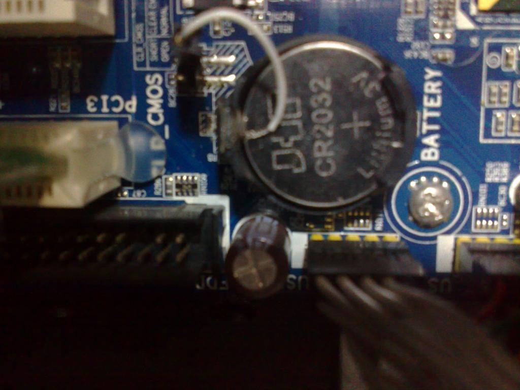

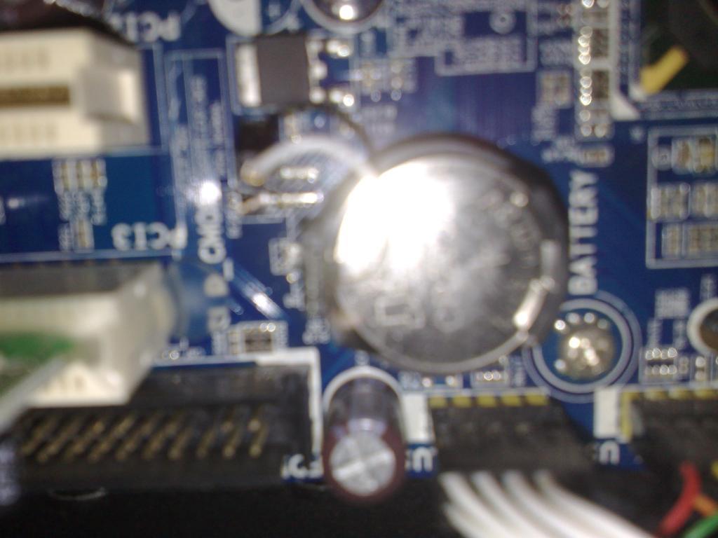

Pessoal vocês poderiam citar para mim passo a passo de como fazer isso .
Nao tem risco de queimar algo no PC ? ( desde já agradeço )
1- você pega a bateria da placa mãe, Raspa pouca coisa no canto dela ( no lado positivo)
2- Desencape um fiozinho desses de telefone colorido, solda uma ponta na bateria na ponta raspada), e a outra ponta você solda em cima do Jumper (quando ele esta plugado na placa mãe, naqueles contatos) . Talvez o micro não ligue na primeira vez, ai é só você dar um CLEAR CMOS colocando o jumper no 1-2 , e depois retornar ele ao 2-3 e beleza, o micro ligara e não perderá mais os dados.
Não testei, mais isso deve funcionar com outras placas mães.
Quanto a o que causa o problema achei esse post na net.
O Mosfet seria esse ---> http://www.fairchildsemi.com/pf/ND/NDS352AP.html
Eu já recuperei 2 M810 que dava direto esse problema, não adiantava trocar a bateria que não resolveria, fiz a ligação direta e funcionou..
Espero que esse tópico ajude aí a galera com o mesmo problema..
Valeu!
Edit: Fotos ao vivo e a cores de como ficou anexadas abaixo.
