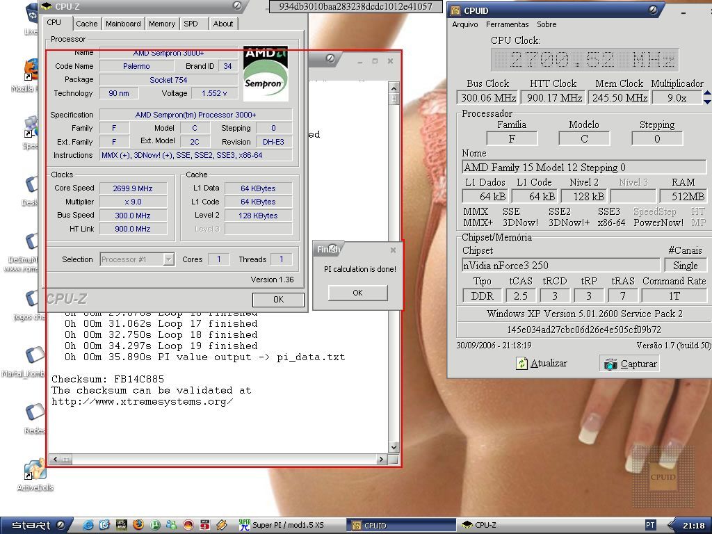

Olá a todos, gostaria de compartilhar meus resultados com esse excelente processador e essa "boa" placa-mãe.

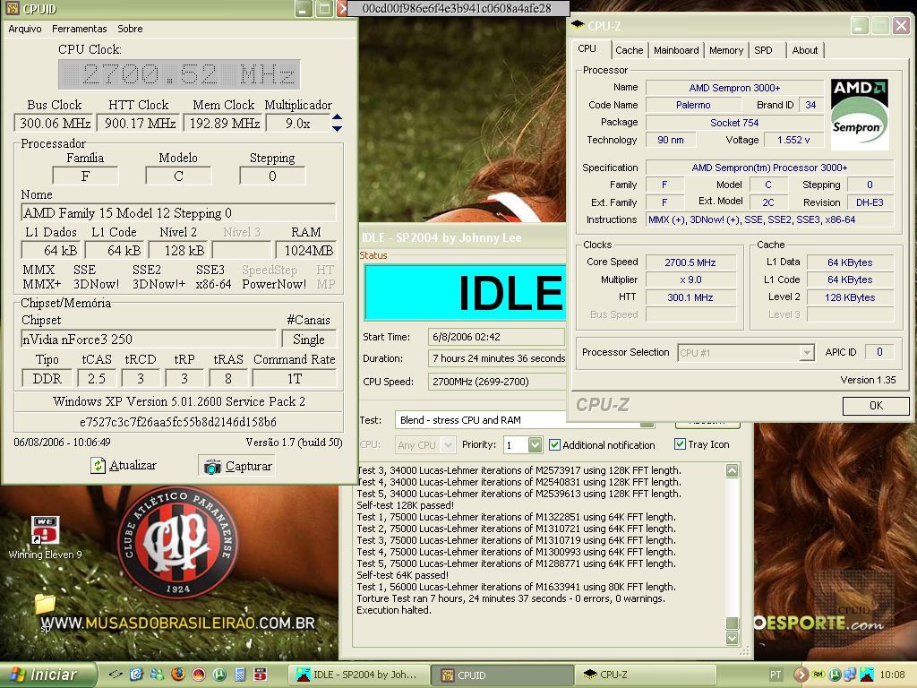

Conseguir atingir os 2700mhz primados por 7 horas... O problema foi a memoria já que estava usando 2x512... Testando os modulos individualmente vi que um chega fácil acima dos 240mhz e o outro nem passa dos 201mhz. Deixei só o modulo bom... Com isso conseguir um ótimo superpi e no momento estou testando o pc a 285*9 (2565mhz) e memos a 233. Já passa de 1hora de teste + vou deixar bem + pra garantir. Sei que 300*9 e memos a 245mhz não fica estavel, so pra rodar benchs mesmo...
Estavel a 2700mhz mas memoria abaixo dos 200mhz
Superpi com 1 modulo de memoria e os mesmos 2700mhz... Só pra benchs sem estabilidade...

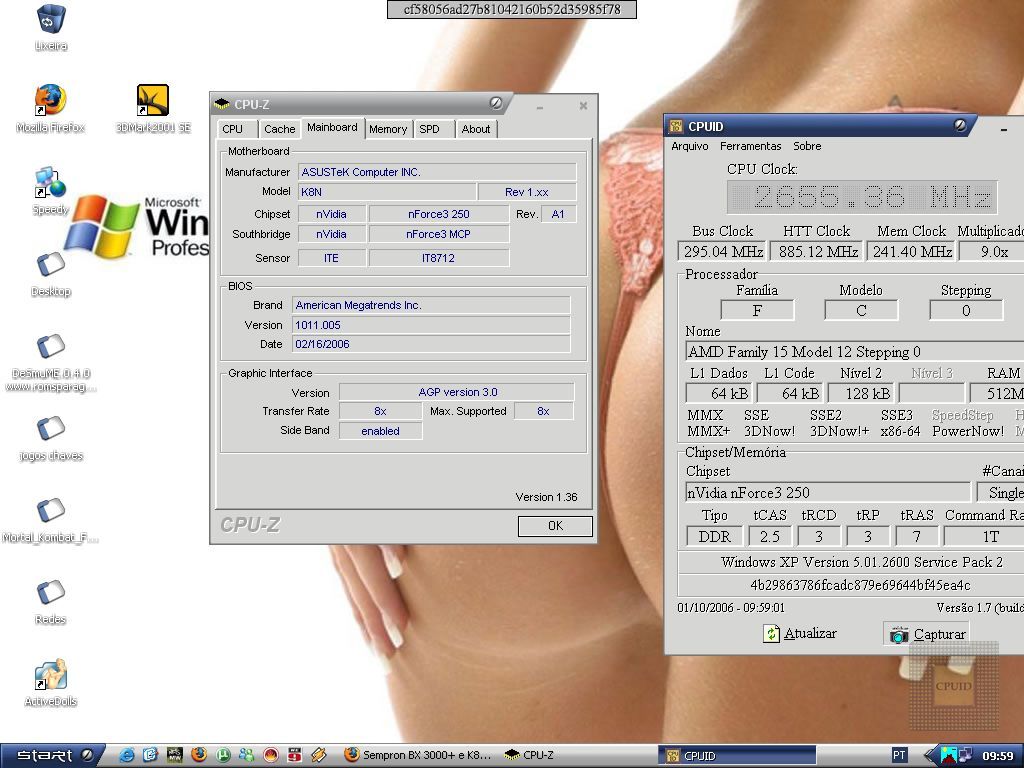

Asus k8n conforme imagem que postarei... No momento estou tentando primar 295*9 mas já consegui 285*9 por 11horas...
não me lembro qnt é a tensão e não posso reiniciar o pc, mas depois posto qnt setei na placa mãe.... E é td via bios... nada de clockgen... Impressionante que depois que tirei o modulo de memoria ruim o pc deu uma pequena "voada" e está bem melhor de over...

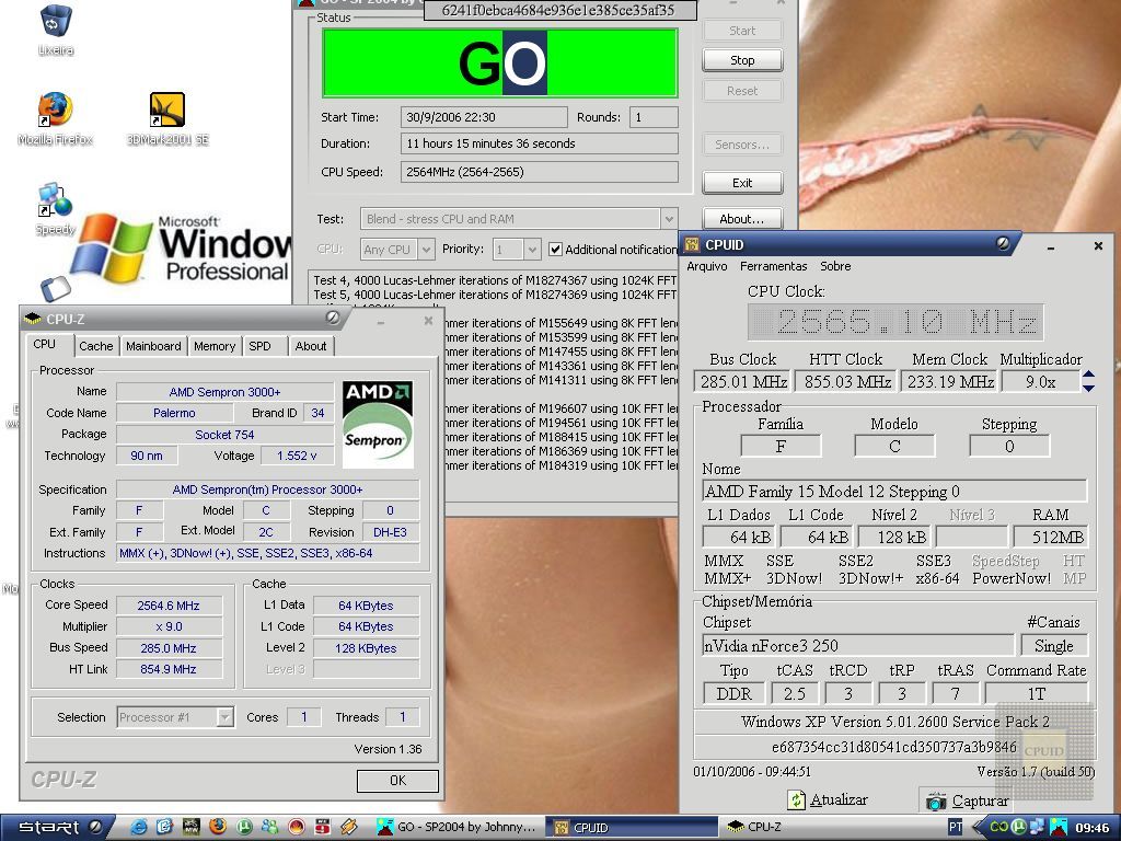

primado a 2565
placa-mãe
Cara esse E3 teu é muito bom! e deu uma esperança sobre essa placa mãe!
Mas o que eu achei estranho mesmo é que nunca vi uma k8n colocar 1.55v. Mas antes de você trocar a memória você fazia quanto de over?

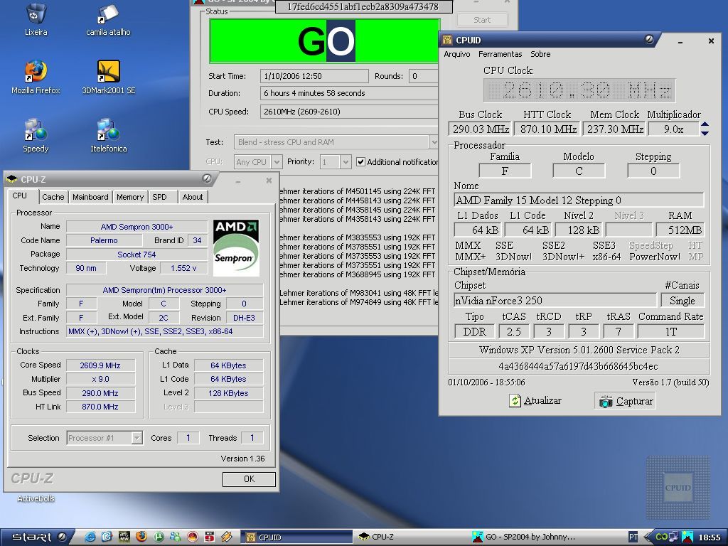

Uma pequena atualização. Na bios setei 1.65 de vcore... coloquei sem nem pensar... Conseguir estabilidade com 290*9(2610mhz) mas em 295*9 deu tela azul depois de 3 horas... acho que cheguei ao maximo!
2610 primado, vou usar isso pra sempre!
Antes com 2 modulos de memoria era o seguinte... eu chegava até 2700mhz mas setando a memoria a 266, ou seja sempre abaixo de 200mhz. no geral eu não podia passar de 205mhz nas memorias que já travava, graças a um modulo pessimo de over... Agora como você pode ver conseguir uma otima estabilidade... é uma pena a placa ser capada no maximo 300fsb senão acredito q chegaria + longe, mesmo q só pra benchs!
No momento quero trocar minhas memorias por um modulo unico de 1024mb... Já que tem uma boa diferença em jogos...

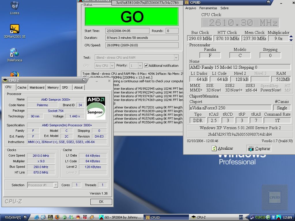

Repara só como essa placa é doida... Setei 1.400V na bios mas fica variando entre 1424~1440V. E a supresa é q rodou + de 8horas de prime sem problema...
O que é isso!!! tem alguma coisa errada ai,,,,,,,não é à toa que se intitulou ALCHEMIST!!!
Cara que processador ninja da mulesta dos cachorros é esse que você tem!!!! :ahh: ! você não esta recebendo a ajuda daquele colega estrageiro,,,o tal do PhotoShop???? :D
você comprou esse processador novo e a quanto tempo você tem esse processador???
Muito bom mesmo!!! pode dizer que es uma felizardo... :joia:
