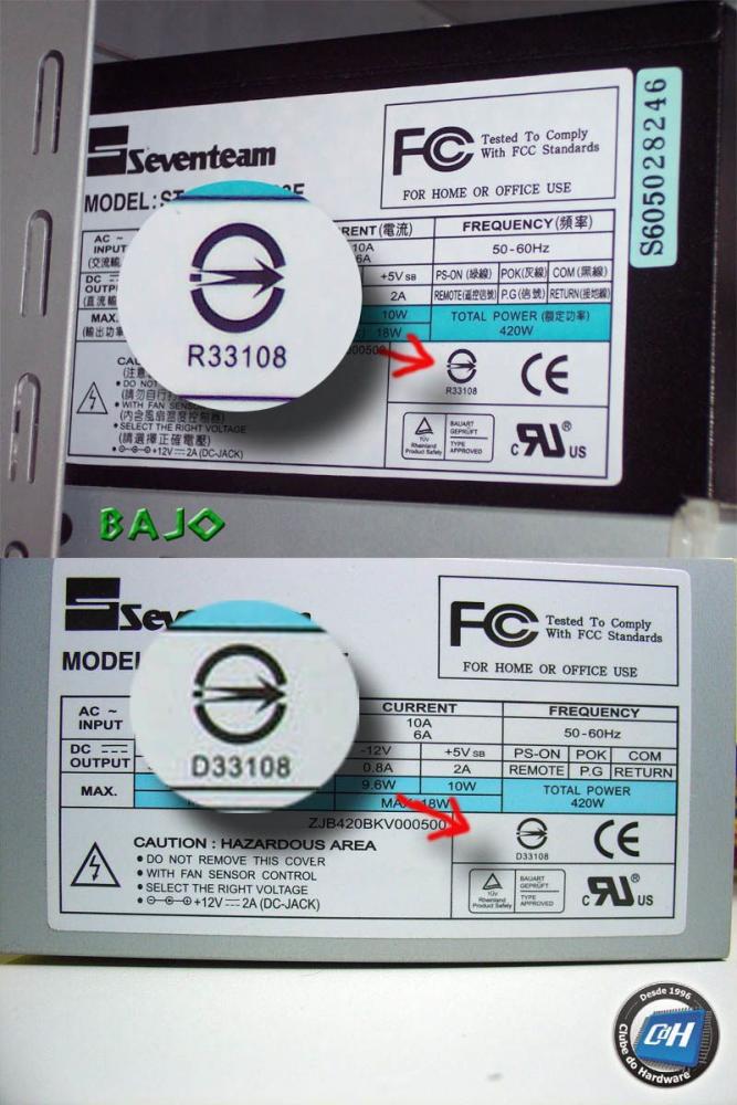

Em breve eu tirarei umas fotos para nos analizarmos o rótulo da fonte
a minha também tem esse "R33108" na etiqueta.
Será q n quer dizer "Revised"????

Na revista existe umas fotos do aparelho, que testa as fontes e me parece um aparelho bem caro, mas como não conheço, não sei dizer se é.

1) O teste é, basicamente, uma averiguação dos componentes da fonte e como eles estão dispostos dentro do chassi (não houve teste real da fonte e sua potência);
2) O teste do INMETRO é MUITO diferente do que o artigo diz ser.
Quanto ao ponto 1, salientamos que as fontes Seventeam são largamente utilizadas também por outras empresas (inclusive elogiadas pelo site do artigo), como a ThermalTake, CoolerMaster e Magnum (dentre várias outras). Essas três empresas chegam a aumentar a potência declarada originalmente pela Seventeam, pois sabem que as fontes fabricadas por ela são fortes e confiáveis.
Além disso, apesar de a Seventeam não estar oficialmente no mercado norte-americano, outras empresas que vendem suas fontes comercializam por lá sem problemas, inclusive com o registro UL. Como exemplo citamos um artigo do próprio autor da análise da Seventeam 420BKV, feito para seu site internacional:
http://www.hardwaresecrets.com/article/299/1
A fonte XG Magnum 600 External Power Supply é uma Seventeam ST-500EAZ.
Isso mostra que a Seventeam tem sim certificado UL, mas não tem o registro pois prefere não comercializar as fontes nos Estados Unidos, deixando esse trabalho para suas parceiras.
Já o teste do INMETRO não é apenas uma averiguação de como a fonte funciona em determinada temperatura. Para termos este certificado (lembrando que a Seventeam é a ÚNICA fonte brasileira certificada, o que não é pouca coisa), trabalhamos arduamente durante 6 meses junto com os técnicos e engenheiros do INMETRO.
O teste é sério, e o INMETRO foi até a fábrica da Seventeam certificar-se de como as fontes são fabricadas. Não apenas isso, eles possuem o aparelho que o autor do site diz não ter para fazer testes aprofundados. Testaram a fonte em uma enorme gama de temperaturas, confirmando sua qualidade, segurança e confiabilidade.
Publicaremos um anúncio em nosso site para que nossos parceiros, clientes e amigos fiquem tranquilos. Apenas esperamos a resposta da Seventeam e também do INMETRO, que nos ajudará a comprovar a qualidade das fontes Seventeam.
Atenciosamente,
Samuel Munhoz - Webmaster
Windys Comércio e Informática LTDA.
