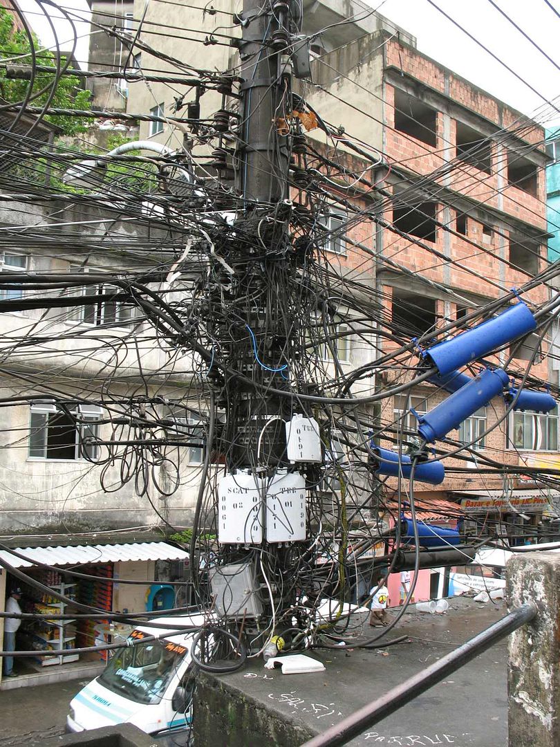

Não, é India! E essa é no Brasil, Rio de Janeiro, em alguma favela. Tinha salvo essa foto do FlickR. Pelo menos aqui no DF nunca via coisa tão tosca! Mas ai acho q tem mais linhas telefonicas do que elétricas AC.
E estabilizadores você encontra lá fora sim, mas em países tipo India, África e "afins", arrisco dizer até em paises de primeiro mundo, mas são vendidos de forma completamente diferente daqui. De quaquer forma, até onde sei, não são encontrados tão facilmente como no Brasil, onde até super-mercado vende. Não são tão difundidos...
E estabilizadores, sim, precisa-se deles em alguns casos, mas depende do caso e do aparelho a ser ligado. PCs vão bem sem estabilizador em 90% dos casos ou mais. Se não fosse, o guia de desenvolvimento de fontes ATX não exigiria que elas trabalhassem de 90-135V pra tensão 115V nominal e 180-265V pra tensão 230V nominal sem gerar nenhum tipo de dano ou mal funcionamento.
