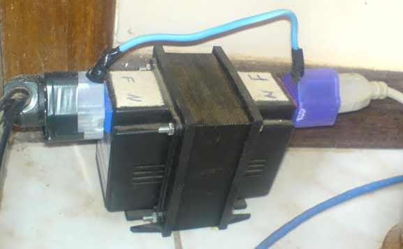

Aqui eu adaptei um autotransformador igual esse do _rau_ em uma caixinha de estabilizador, deu um pouco de trabalho mas ficou bom ;p
Agora se a questão é estética e facilidade de instalação, só o Isobox da Toroid ou um estabilizador mesmo. Mas em nenhum dos dois casos deixe sem o filtro, ligue o transformador ou o estabilizador no filtro.

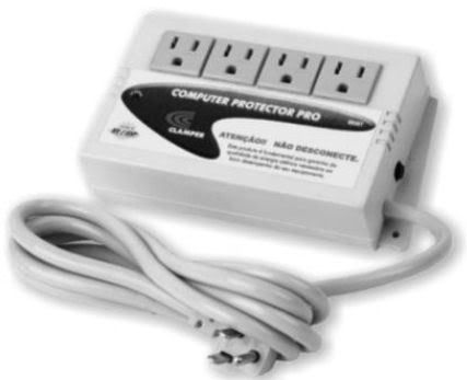

Qualquer um desses da APC eu compraria de olhos fechados, para a tensão de 110 Volts. Para a tensão de 220 Volts, ai é que a porca torce o rabo, o mercado nacional não tem proteções muito boas para essa tensão. Ficaria, para 220 Volts, ainda com o Computer Protector Pró, da Clamper. Esse dai...
