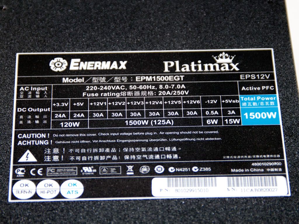

3) Operação em full range: É intrínseca a adoção da fonte com PFC ativo a ampliação do range de trabalho da mesma. Esse tipo de fonte opera tranquilamente com tensões de entrada desde 90 até 270 Volts, sem necessidade de comutação de chave alguma. Você consegue imaginar uma variação destas em sua casa. Me parece que somente todos os equipamentos eletroeletrônicos de sua casa poderão, ou queimar ou não funcionar, menos seu PC que estará lá funcionando normalmente. (já tem Monitor LCD com fonte com PFC ativo). Estabilizador com um range desses, nem pensar. Se ele já não é necessário com fontes normais, imagine com uma dessa com PFC ativo. A segurança do range elevado também chega a ser um diferencial, mesmo que pequeno. Muitos colegas vem ao fórum com queixas do tipo... " Liguei minha fonte na tensão errada..."
Faller, isso mudou um pouco. Na época em que você escreveu esse artigo, realmente as fontes de PFC com PFC ativo sempre eram full range. Mas recentemente começaram a aparecer fontes de várias marcas com PFC ativo, porém que operam apenas em uma faixa de tensão mais restrita, especificamente de 220 a 240 V, com a instalação de transístores para este circuito com menores limites de corrente e utilizando pontes de retifficação no primário também com menores limites de corrente.
Devem ser fontes dedicadas ao mercado europeu, 220 a 240 Volts de cabo a rabo, com certeza.. Se você está falando da Enermax EPM1500EGT de 1.500 Watts, saiba que ela é exceção completa a regra.. Ela sequer pode ser avaliada no 80 Plus.
Imagine se uma fonte dessas fosse alimentada em 110 Volts.. Demandaria certamente da tomada mais de 16 Amperes, o que a torna, só por isso, quase que proibitiva..
Analise as outras fontes dessa linha Platimax, de menor potência e note que somente essa de 1.500 Watts, foi decidida a ser alimentada só em 220 Volts..
É o equivalente a ar condicionado...Vai ser muito difícil encontrares algum deles, com mais de 10.000 BTUs e com alimentação 110 Volts. aliás, em 110 Volts acho que só vais encontrar de 7.500 a 8.000 BTUs e olhe lá...
Desse modo não é modernidade não, nem tampouco filosofia, de fazer fontes com PFC ativo só para 220 Volts e sim necessidade elétrica, para diminuir a corrente em casos onde ela passa de 16 amperes na tomada...
E isso, alimentar a mesma em 220 a 240 Volts, naquela fonte, me parece muito mais uma recomendação do que propriamente uma especificação. Veja ai se não concordas comigo..
A fonte incorpora uma proteção contra baixa tensão de entrada, chamada AC UVP, que desliga a mesma quando essa tensão AC estiver abaixo de, pasme, 70 Volts AC.. Você acha realmente que colocariam estrategicamente um ponto de desligamento para o AC baixo em 70 Volts numa fonte feita só para uso em 220 Volts??? É contracenso... Foge a tudo o que conheço de eletrônica aliada a bom senso.. Colocaria lá pelos 150 a 160 Volts se fosse só para operar em 220 Volts ou acima... Não te parece???
Por isso acho muito mais recomendação do que especificação.. Outro fator sabido é de que fontes em 110 Volts tem eficiência menor do que se alimentadas em 220 Volts.. Quem sabe a bichinha ai se alimentada em 110 Volts não poderia sustentar o pseudo selo de Platinum????? Solução bolada, com respaldo na demanda da tomada, alimentar só em 220 Volts...
