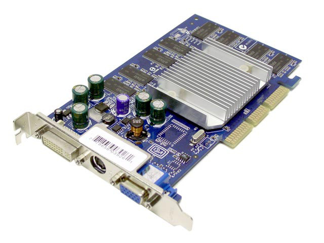

Olá, estou para comprar uma GeForce Fx 5200 e estou na dúvida...vi um anúncio de uma Geforce fx 5200 128 mb ddr com dvi, tv e vga, só que de uma marca que eu nunca ouvi falar, a Interage. Fui procurar o site oficial dela e achei um, só que a marca só possui esta placa, o site dela é http://www.interageusa.com/retail/fx5200.htm e lá tem as caracteristicas dela, só que como não entendo nada, queria pedir a ajuda de vocês para saber se essa placa é boa...Agora, não sei se pego essa da Interage, ou então, uma PixelView GeForce FX 5200 de 128 mb ddr, 64 bits, tv dvi e vga, e um fan no cooler alem do dissipador...O problema é, a da Interage, eu compro por R$200,00 e a da PixelView, por R$260,00 em são paulo e no Mercado Livre, por R$229,00. Por Favor me ajudem, e se possível, urgente, pois necessito de rapidez para comprar outra se não ficarei sem placa de video, pois venderei a minha e minha placa-mãe é off. Estou totalmente agradecido desde já, Victor.
Pelo jeito, Interage = XFX (veja as fotos).
A foto do site da Interage mostra uma placa de 128bits, mas se o preço é R$200,00 é mais provável que seja om outro modelo de 64bits.
A foto da XFX é do modelo de 256MB / 128bits
Interage
XFX

aí galera, por favor me deem uma força aí, essa plaquinha da minha foto, a minha é dessa (por favor não tirem onda com a minha cara :( ). ela é 128 bits? eu verifiquei e tem dois chips de um lado e dois do outro, mas não consegui identificar aquele q diz se é 16 ou 32 pra poder multiplicar :stupid: ,
grato pela ajuda, falou,

Postado Originalmente por Coisinha@01 dez 2004, 18:55
Esta placa é de 64bits. São 4 chips TSOP de 16-bit.
