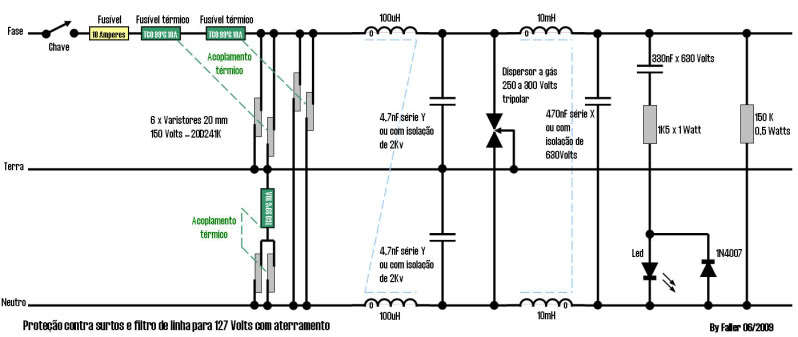

Galera, minha fonte genérica queimou ontem, então pesquisei aqui no fórum, e comprei uma SEASONIC 430W PFC ativo, na Guerra Digital (único lugar que encontrei, pois esse modelo está em falta), inclusive espero ter feito uma boa compra, mas enfim...
Pesquisando sobre o assunto, resolvi largar de mão de vez do ESTABILIZADOR, pois já tinha lido o tópico que fala dos pontos prejudiciais que ele causa, mas não tinha o conhecimento em eletrônica que tenho hoje pra conseguir entender, porém fiquei com isso na cabeça.
Agora que eu reli, e entendi, não quero colocar a fonte nova pra sofrer, então pretendo criar um filtro de linha utilizando a carcaça do estabilizador, mas o tópico está muito grande, e não encontrei onde está o ultimo circuito postado aqui.
Se alguém souber, e puder me encaminhar pra pagina, fico grato.
Obrigado.
Galera, passei horas e horas lendo o tópico, e encontrei o esquema de ligação dos componentes, que segue em anexo.
Alguém sabe se esse esquema perderia muitas caracteristicas de proteção, caso seja feito sem os indutores, pois tenho receio de ocorrer como o que foi relatado pelo LeonardoF.S, sendo que não disponho de osciloscópio, ou qualquer outro aparelho para medição de ondas, para perceber um eventual erro, afetando meu pc.
Desculpem pela pergunta, mas é que ainda sou bastante leigo no assunto.
Faller...
Eu já estava ficando louco, pensando em montar esse esquema,você me mostra esse v2011 então, vou ficar careca kkkkkkkkkkkkk
Infelizmente, não sou fera assim, nem consigo executar um projeto de tamanha engenhosidade.
Meu medo, é de quando a fonte chegar, eu acabar colocando no estabilizador mesmo, por falta de opção.
Esse fato das ondas tomarem formatos estranhos me deixou muito cismado.
