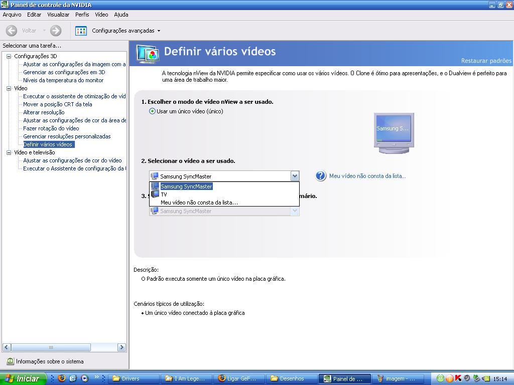

o meu tá fazendo o mesmo, só q consegui fazer reconhecer.
mas só em modo (unico) o clone nw aparece e fiz de tudo e nada.
alguem alguma dica pra fazer funcionar em modo clone e dual?
só consigo alternar entre um e outro, como na foto abaixo.
valeu...
valeu...
Mesmo problema ocorrendo comigo...
Inclusive, quando eu inicio meu PC (config abaixo), aparece o carregamento do sistema apenas na TV (o monitor fica sem imagem), daí, quando a tela de boas vindas do Windows aparece, a TV perde a imagem, e fica só no monitor...
Já fiz de tudo aqui, atualizei driver e tudo o mais... Não adianta...
Meu pc tem a seguinte configuração:
Placa Mãe: P35 DS3 (Gigabyte)
Core 2 Duo 2.2 (4 mb de cache)
2 gb de ram (frequencia 800)
HD SATA II Samsung 250 GB
E de vídeo a DANADA da 8400 GS de 256 mb (128 bits)
Se alguém aí puder ajudar, agradeço...
Abraços..
