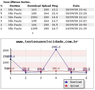

Boa Noite o tópico esta show de bola ....
Já li ele inteiro e não achei a solução para meu problema :
A minha conexão com o DIR 300 , fica muito ruim, sem ele eu baixo arquivos a 160kbs/190kbs , com ele cai pra 19kbps/10kbps ....
Tenho Speedy 2MB e o meu modem é um alcatel Pro.
Já atualizei a firme tb ....
Alguem poderia me ajudar ???
Segue a foto dos testes com e sem o dir 300 :
